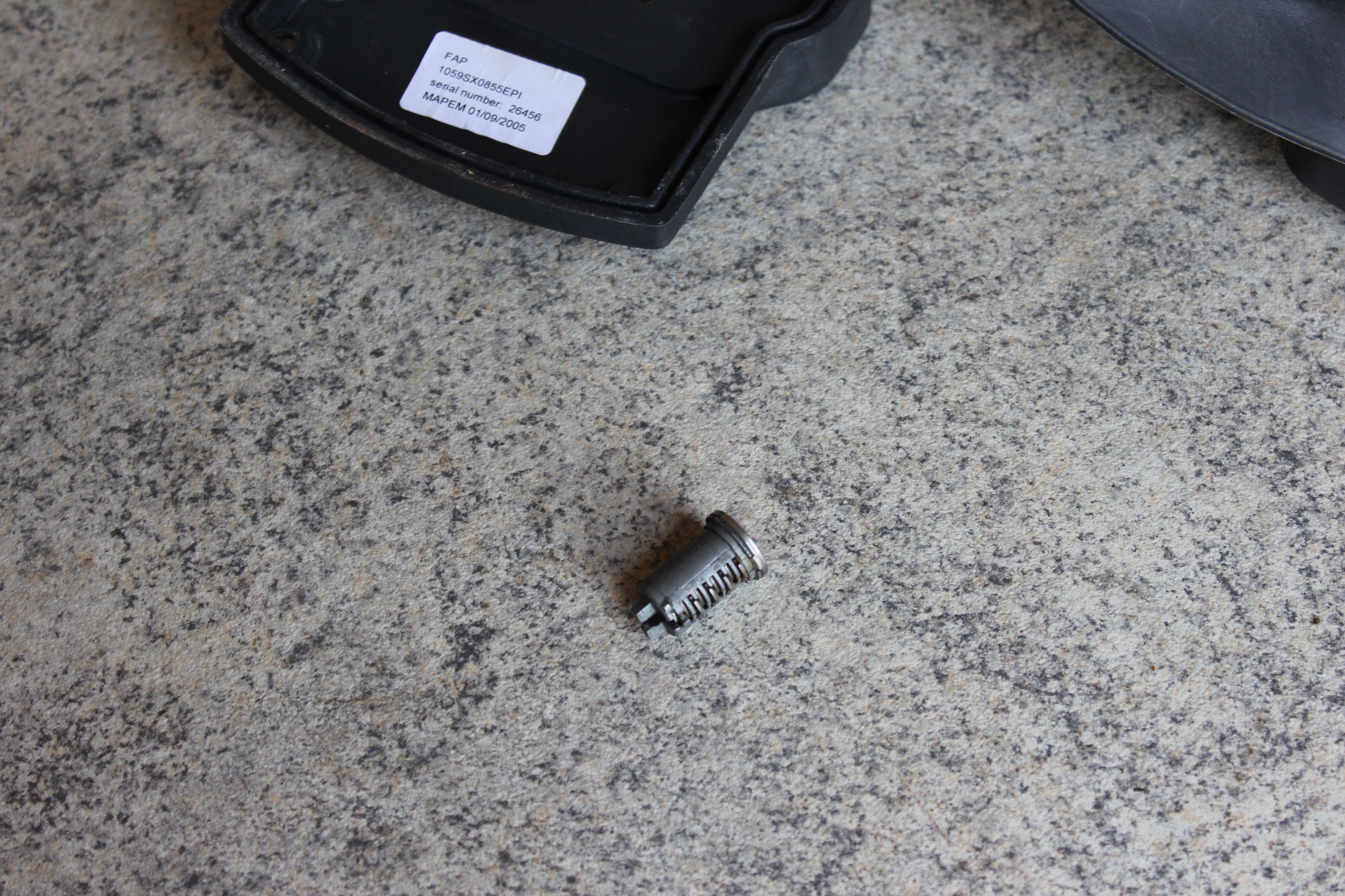

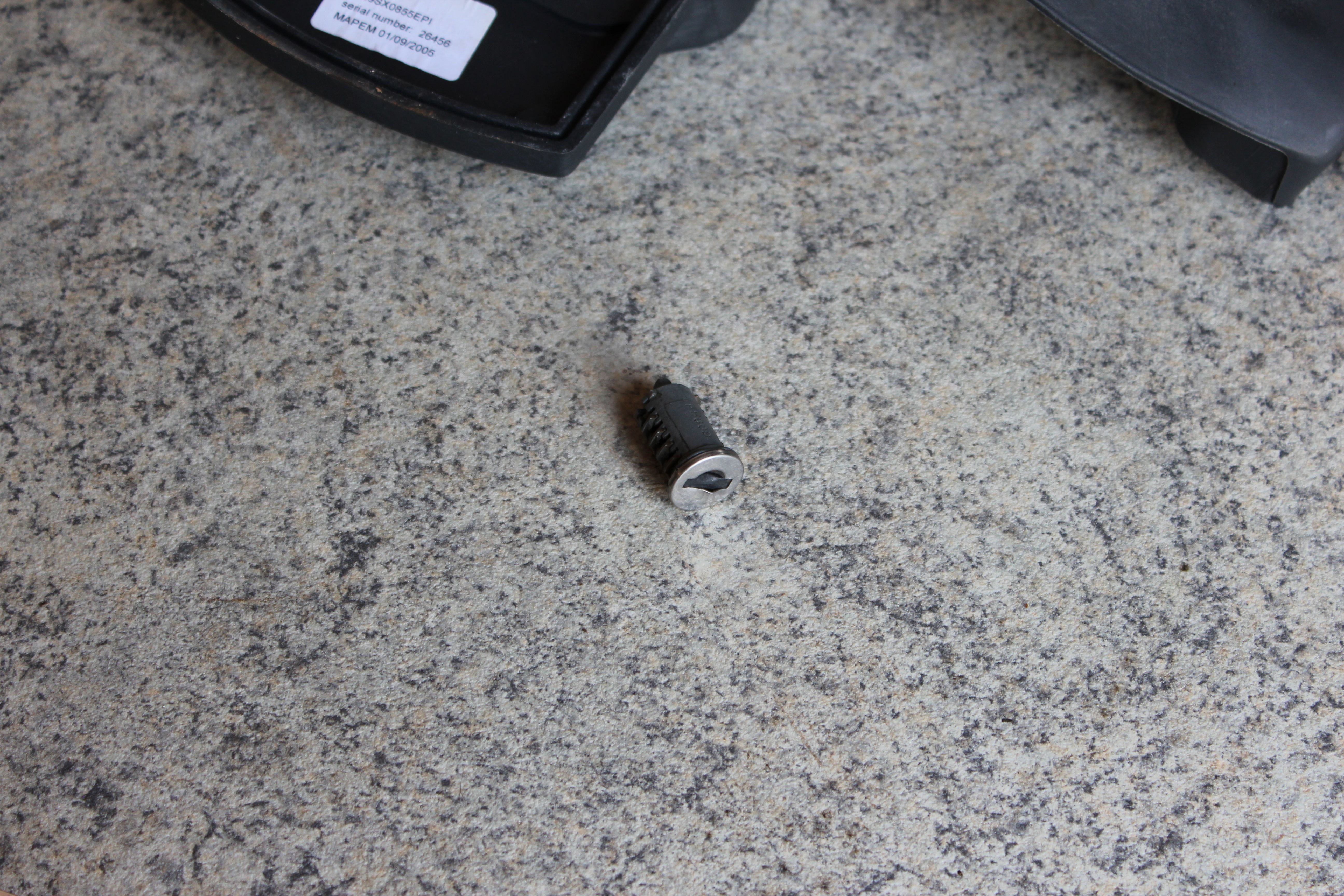

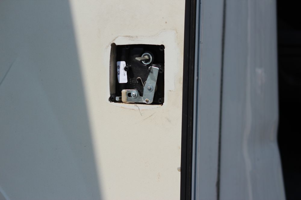

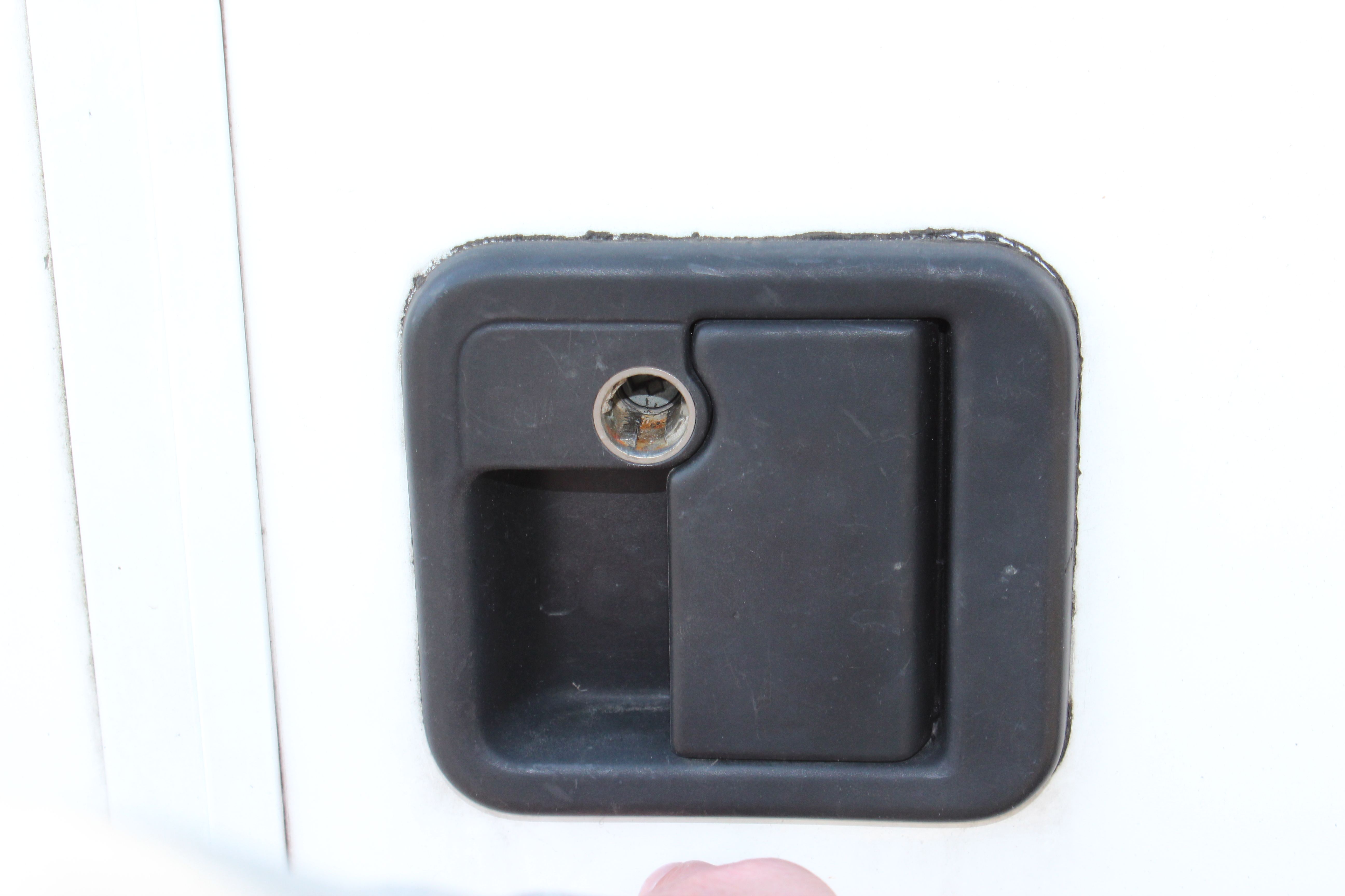

Hier mal Fotos:
Die Ansicht von Innen, wahrscheinlich nicht so relevant, das wird einfach die Mimik mit dem "Türknauf" drauf geschraubt.
Schloss von der Seite
Schloss von vorne.
Und genau da muss es rein, die letzten paar mm gehen nicht :-(

erst einmal würde ich die ganze Gammelei mal anständig mit nem fetten Klecks Fett schmieren.
Kein Öl, kein WD 40, kein Caramba sondern Fett. Dann flutscht das auch.
Für die Verankerung im Schließmechanismus könnte ein kleiner runder Ring von der Innenseite zugänglich sein, den man vorsichtig mit einem kleinen Schraubenzieher / einer Stahlnadel aushebeln kann.
Leider bringen die schlecht aufgelösten Fotos keine Details ans Licht. Mach mal richtige Bilder und nicht solche Spielzeugkameraschnappschüsse.

helihopper hat geschrieben:Für die Verankerung im Schließmechanismus könnte ein kleiner runder Ring von der Innenseite zugänglich sein, den man vorsichtig mit einem kleinen Schraubenzieher / einer Stahlnadel aushebeln kann.
An die Innenseite komme ich nicht dran, der Teil, der mit der Tür verschraubt ist, ist mit Silikon abgedichtet.
helihopper hat geschrieben:Leider bringen die schlecht aufgelösten Fotos keine Details ans Licht. Mach mal richtige Bilder und nicht solche Spielzeugkameraschnappschüsse.
Besser?

Das hintere Stück vom Schloss deutet auf das Vorhandensein eines Sicherungsringes hin.
Wenn Du da nichts lospopeln kannst, dann kaufe Dir ne Tube Dichtmasse und schneide den Schliessmechanismus mit einer flach angesetzten Cutterklinge raus.
Kostet fünf Minuten Zeit für den Ausbau und fünf für den Einbau.
Und schmiere das Ding anständig ab. Sonst ist der nächste Ausbau auch schon vorprogrammiert.

Mir scheint, als wären die ganzen Schließplättchen fest gegammelt.
Denn normalerweise fliegen die raus, wenn im ausgebauten Zustand
kein Schlüssel gesteckt ist.

mic1209 hat geschrieben:Mir scheint, als wären die ganzen Schließplättchen fest gegammelt.
Die lassen sich ganz normal bewegen, sieht auch nicht aus, als sei vorgesehen, dass die rausfliegen.

Lassen sich alle bewegen?
Und tun sie das auch, wenn Du den Schlüssel steckst?

mic1209 hat geschrieben:Lassen sich alle bewegen?
Ja, sind 4, die durch den Zylinder gehen, die kann man nach rechts oder nach links schieben.
Und dann ist da noch einer am Ende, der geht nicht durch, liesse sich aber, wenn der Schlüssel lang genug wäre, auch rein ziehen.
Und wenn der drin ist, würde das Schluss sich wohl auch ganz rein schieben lassen.
Dafür wohl dieser vermutete "Generalschlüssel".
mic1209 hat geschrieben:Und tun sie das auch, wenn Du den Schlüssel steckst?
Dann nur noch der hintere.

So, nach Mics Fragen habe ich mir das ganze noch angeschaut.
Mit Schlüssel im Schloss bekomme ich es bis auf die wenigen fehlenden mm rein. Dann blockiert der Ring am Ende.
Ich habe mir dann nen Draht zurecht gebogen, mir dem ich den Ring fixieren konnte, aber leider hüpfen dann die verbleibenden 4 Schliessplättchen rum :-(
Also braucht mal wohl wirklich einen Spezialschlüssel, um das Schloss einsetzen zu können.
