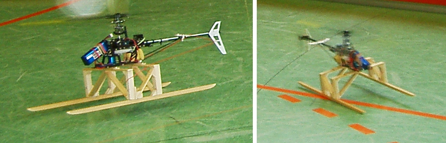

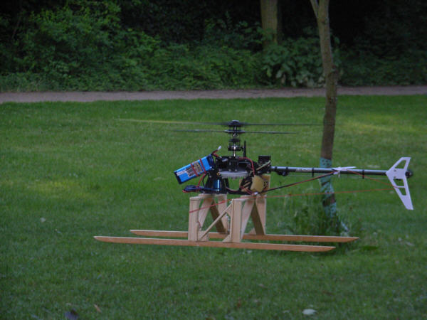

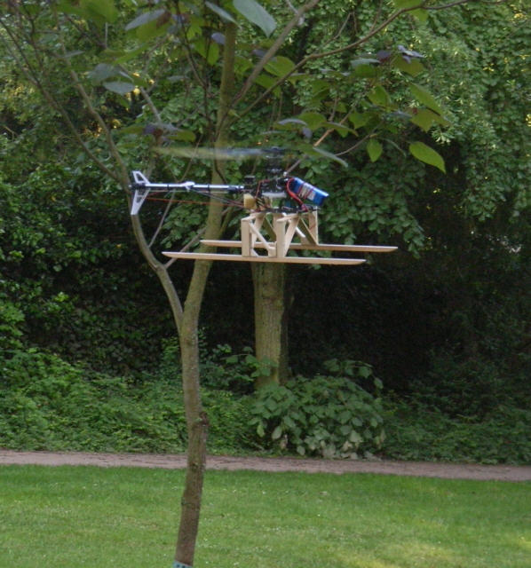

Ich hatte mir ein für den Anfang ein Gestell gebaut, das ca. 300g gewogen hat. Ich habe nahezu keinen Unterschied gemerkt, als ich später mit dem normalen Landegestell geflogen bin.
Am Anfang ist die Lageerkennung mit dem großen Landegestell viel besser und im Notfall kann man den Heli ruhig "plumpsen" lassen, der kippt nicht um. :D Mit dieser Sicherheit im Bauch, fliegt es sich viel entspannter!
Hier noch ein paar Bilder:
Abgenommen habe das Landegestell, als ich sauberen Rundflug incl. Schweben und Landen in allen Richtungen konnte.
