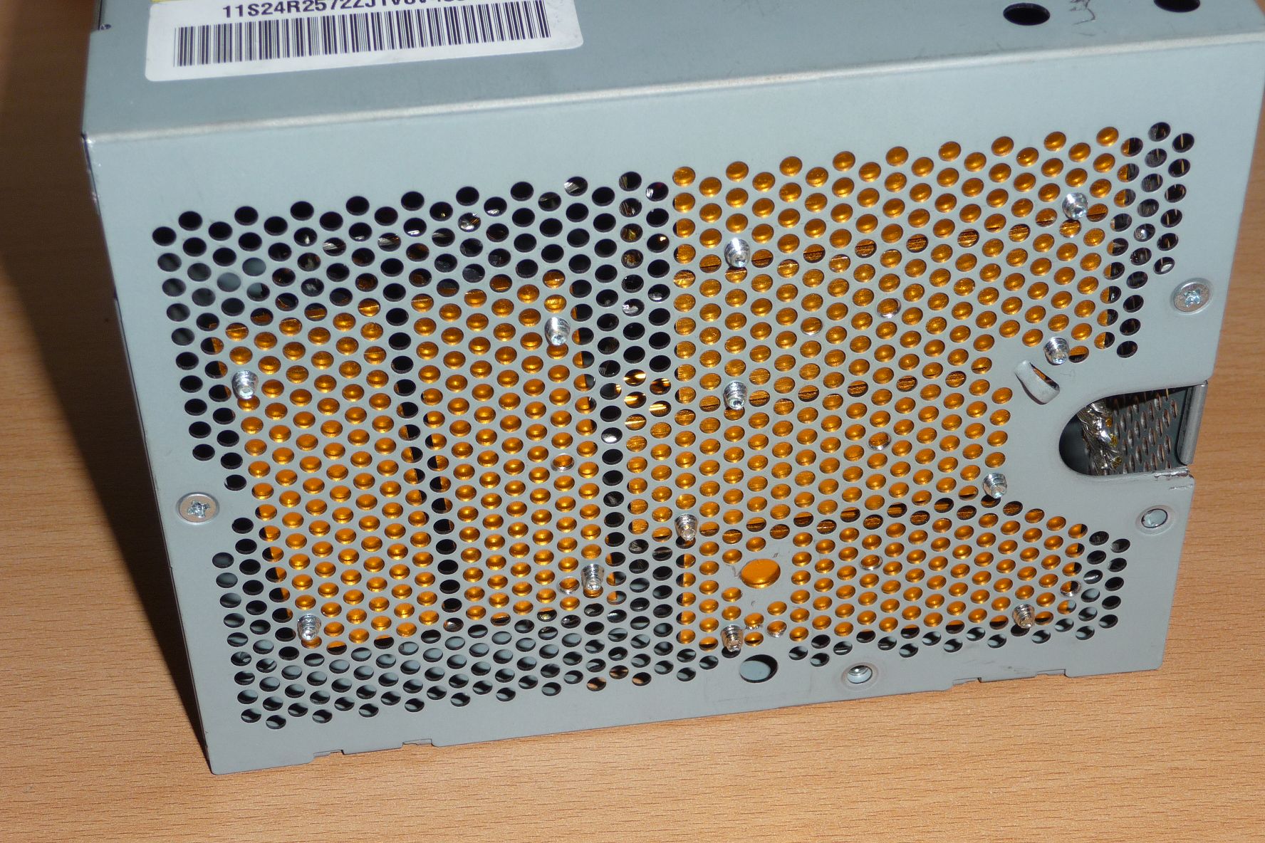

Finde die Idee auch interessant, habe mich vor einem Jahr schon damit beschäftigt und das hier gefunden:
http://www.logview.info/vBulletin/entry ... l-you-need
Hab dann damals auch von jemanden Schaltpläne für eine überarbeitete Version und Bilder bekommen, möchte ich hier aber nicht einfach
online stellen. (Wenn jemand Interesse hat --> PN)
Schlussendlich habe ich dann aus Zeitmangel einfach nur 6Stk. 100W Widerstände in einem Gehäuse von einem PC-Netzteil verbaut, gekühlt
durch den Lüfter. Aber was regelbares wäre schon toll und wenn ich in 2Monaten dann Zeit habe, werde ich mir da auch mal was ordentliches bauen...

Noch zu alten Last, die ist eigentlich gar nicht für Akkus gedacht und hat keinerlei Abschaltung integriert. Die dient hauptsächlich dazu Konstantstromquellen für LEDs abzugleichen auf Strom und Spannung. Die kann man nur mit Bescheißen dazu überreden nen Akku zu entladen. Auserdem hat die kein PC interface
