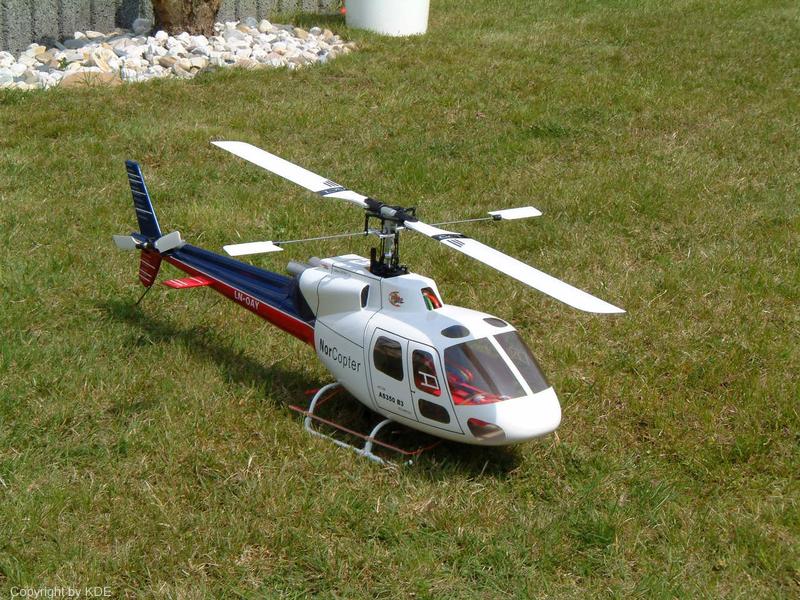

genau diesen Lipo für wenig Euros von Ebxx fliege ich seit über 20 Ladungen in meiner Ecureuil (neben dem Trainer mit Robbe-Lipo).
Bisher keinerlei Probleme - der Robbe-Balancer balanciert (wie bei jedem Lipo) nach Abschluss des Ladevorganges noch etwa 2 bis 3 Minuten und geht dann in den Stromsparmodus. Keine Abweichung in den Zellen, keine Wärmeentwicklung, geringes Gewicht und 11.1 Volt statt schlappe 9,6 Volt.
Egal wie lange dieser Lipo hält - die schlimmen Zeiten mit NiMhs als Ballast sind vorbei. Wäre ich nur früher darauf gekommen... Wenn mein Lipo abraucht, bestelle ich mir wieder so ein Ding. Oder es kommen aus diesem Forum von den Spezialisten neue Erkenntnisse hinzu.
Vielleicht kann man an dem angehängten Foto den Akku erkennen. Das Foto habe ich nach den ersten Sonnenstrahlen seit November 2005 gemacht.

Hey, wo bekommt man denn diesen geilen Rumpf her?
