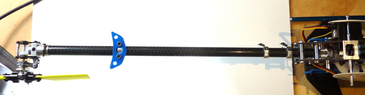

habe endlich den Tarot Starrantrieb für den 250ger aus China bekommen. Funktioniert ganz gut und ist gar nicht so laut wie ich befürchtet hatte...
Dabei kann man ganz einfach mit einem längeren 2mm Carbonstab für den Antrieb und einem 8,5mm Carbonrohr für das Heck den Heli auf jede Größe verlängern. Die Teile sind beide schon bestellt!! :) ;)
Kennt jemand einen Anbieter, egal wo, der längere Hauptrotor und/oder Heckrotor Blätter anbietet? Aufnahme ist 3mm, Löcher haben 2mm!

Länger als 205mm? Ist mir jetzt nicht bekannt, müsste man bei allen Herstellern auf der HP nachschauen!
Finde Deinen Umbau aber interessant, könntest Du mehr Bilder und Links zu den benötigten Teilen posten!
Wie sieht es mit dem Gewicht aus und was kostet der Spaß!
Musstest Du das Chassis verändern?
Würde sich das auch für die normale Länge lohnen?

schau mal nach Blättern für den Gaui 255, die sollten länger sein als die originalen vom T-rex 250.

vlk hat geschrieben:Länger als 205mm? Ist mir jetzt nicht bekannt, müsste man bei allen Herstellern auf der HP nachschauen!
hallo,
Link ist hier.
bitte:
http://www.ebay.com/itm/Tarot-250-SE-To ... 35ba3e9f22
oder
http://www.flying-hobby.com/shop/index. ... orque+Tube
Kostet ca. 35$ und es ist alles dabei für die normale Länge!
Die Gaui Blätter haben 4mm Blattwurzel, die vom align nur 3mm...
Caren

Wie sieht es mit der Belastung der Kegelräder aus? Halten die das durch?

im Flug ja. Einwandfrei, bisher bei ca. 12 Flügen.
Bei Bodenkontakt mit sicherheit nicht!! Habe aber gleich 2 Sätze mitbestellt....
