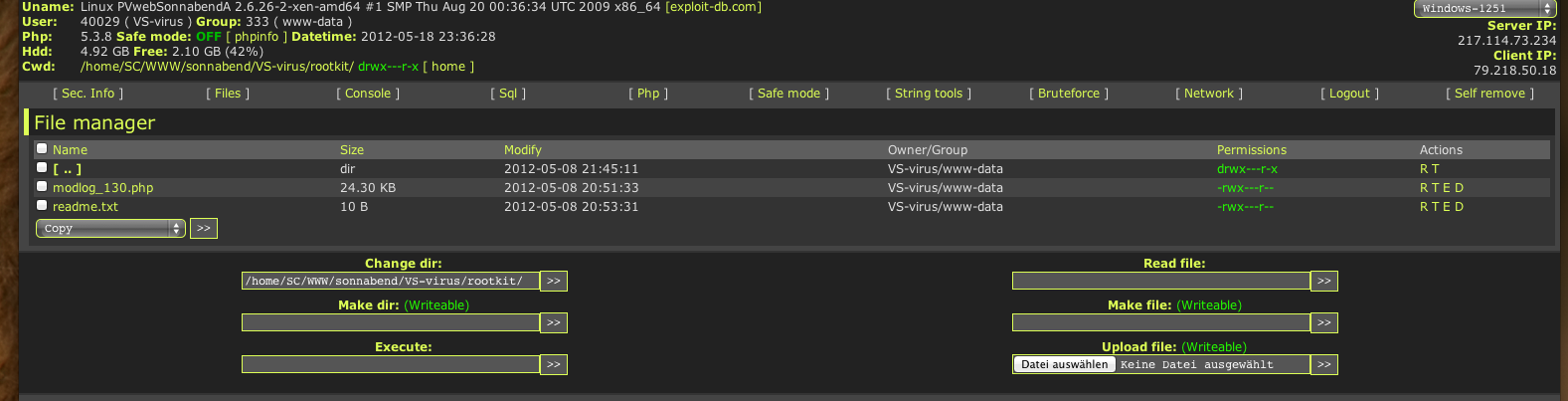

Moinsen!
Ja, wenn das nur alles so einfach wäre mit den ganzen Trojanern, Viren, Rootkits und dem ganzen Mist...
- Wenn auch nur der Verdacht einer Infektion besteht, installiere ich neu. Das gilt ganz besonders für Webserver.
- Wir arbeiten im u.a. im Webserverbereich mit Onetime Passwörtern. Wer diese Möglichkeit nicht hat, sollte nach !jedem! FTP Zugriff das FTP Passwort ändern.
- Keine Admin Rechte wurde schon genannt.
- Gehirn einschalten vor dem öffnen von Mailanhängen hilft zu 80%
- Sich bewusst sein, dass man sich auch beim Surfen was einfangen kann!
- ALLE Updates installieren!! Was soll ein AV ausrichten, wenn die Maleware über eine Sicherheitslücke im Browser/System selbiges infiziert?
- In Netzwerken ist auch nur EINE Sicherheitslücke fatal (Zugriff über Freigabe, z.B. Rechnung.exe)
- Den Datenverkehr möglichst schon am Gateway überprüfen
- Mit Richtlinien arbeiten und den Internetverkehr einschränken, besonders in großen Netzen
- beten, dass es einen nicht trotzdem erwischt!
- Logs lesen, verstehen und auswerten.
Und an alle, die meinen ein CMS einsetzen zu müssen: Updaten, updaten updaten!! Und möglichst wenig Module. Erst am letzten Wochenende war ein Angriff auf eine
Sicherheitslücke in PMWIKI.
