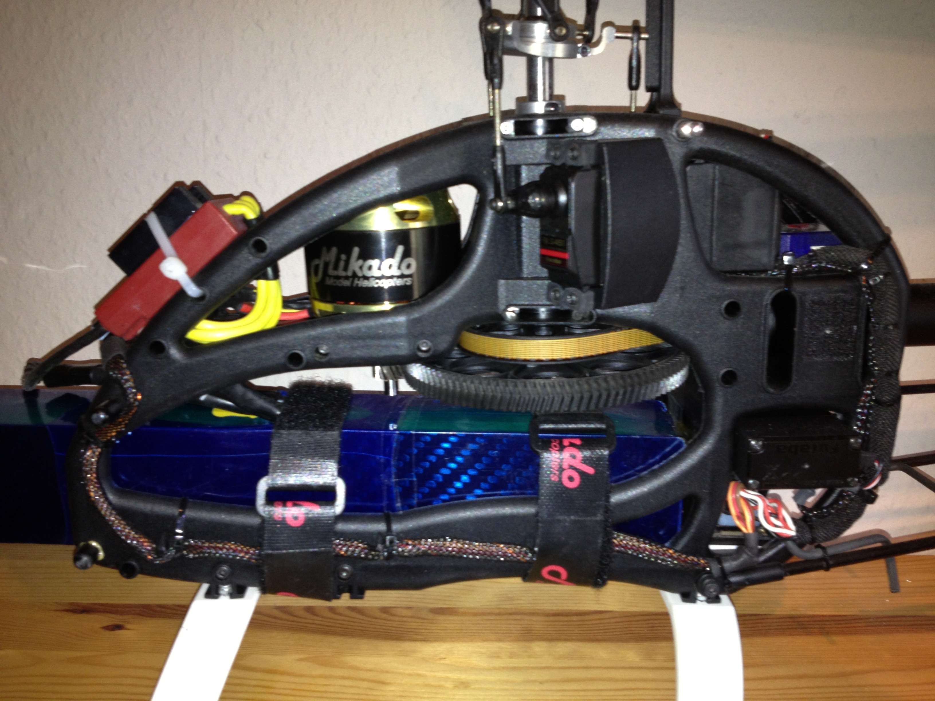

#1 Kabelverlegung Logo 500 3D ???
ich bin die ganze Zeit am überlegen wie ich die Kabel vom Regler und vom BEC nach hinten führen soll. Wäre schön wenn jemand mal 1-2 Fotos für mich machen könnte.

#2 Re: Kabelverlegung Logo 500 3D ???
Ganz einfach durch die Rollservo aufnahme

#3 Re: Kabelverlegung Logo 500 3D ???
Danke für den Tip......135erHeli hat geschrieben:Ganz einfach durch die Rollservo aufnahme
Aber da bin ich auch schon drauf gekommen, mich interessiert viel mehr wo ich sie am Rahmen her legen soll, eine vernünftige Stelle um die Kabel zu befestigen habe ich noch nicht gefunden, es sei denn ich bohre 2,5 mm Löcher in das Chassi um dort Kabelbinder durchzuziehen.

#4 Re: Kabelverlegung Logo 500 3D ???
Ich hatte es am Motor vorbei zwischen die Rollservos gemacht und vor den Rollservos mit nem Kleinen Heisskleber Punkt versehen.

#5 Re: Kabelverlegung Logo 500 3D ???
darüber hatte ich auch schon nachgedacht, aber irgendwie gefällt mir das nicht so besonders

#6 Re: Kabelverlegung Logo 500 3D ???
Dann bleibt nur Löcher Bohren und die Kabel ggf mit Gewebeschlauch ummanteln.

#7 Re: Kabelverlegung Logo 500 3D ???
Ich habe im rechten Seitenteil neben der Rotorwelle ein Durchbruch gemacht wodurch die Kabel mit Gewebeschlauch durchgeführt werden und hinten am VStabi rauskommen!
Hinten dann ein Winkel aus Plastik wo alle Kabel hinter versteckt sind!

#8 Re: Kabelverlegung Logo 500 3D ???
Sieht klasse aus, das wäre auch noch etwas für mich, das heißt nur das ich ihn wieder auseinander nehmen müßte ...vlk hat geschrieben:Ich habe im rechten Seitenteil neben der Rotorwelle ein Durchbruch gemacht wodurch die Kabel mit Gewebeschlauch durchgeführt werden und hinten am VStabi rauskommen!

#9 Re: Kabelverlegung Logo 500 3D ???
Ja, würde ich nur im zerlegtem Zustand machen oder zumindest das Chassis so weit öffnen, das die Lager entfernt werden können!
Mittlerweile sieht es noch etwas mehr aufgeräumt aus!
Wenn Dir die Lösung gefällt, vielleicht gefällt Dir auch die für den Heckrotor!
Das ist aber verdammt eng mit der Rolle, beim nächsten mal würde ich noch mehr in der Ecke bohren!

#10 Re: Kabelverlegung Logo 500 3D ???
Alle Achtung Siggi,
einfach nur Klasse, ich sträube mich ja immer in einem Chassi zu bohren, aber was solls fliege ja kein 3D.
Jetzt habe ich gestern erstmal die Kabel hinten provisorisch zuammen gemacht, hat ja kurz ein Foto von meinem alten Logo 500 3D eingestellt.
Er fliegt einfach super
Uwe

#11 Re: Kabelverlegung Logo 500 3D ???
Die Durchbrüche haben mit Sicherheit keinen Einfluss auf 3D!
Löcher für Kabelbinder im Chassis sind auch nicht nötig!

#12 Re: Kabelverlegung Logo 500 3D ???
Das sieht ja traumhaft aus, wohl an Sauberkeit kaum zu übertreffen.
Werd ich genauso machen wenn ich mal wieder die Chassishälften trennen muss.

#14 Re: Kabelverlegung Logo 500 3D ???
Die Durchbrüche oben neben der Rotorwelle würde ich heute etwas größer machen, aber nicht zur Rotorwelle hin, sondern nach außen und oben und unten, weil Kabel hinzugekommen sind und es sehr eng geworden ist!
Bei dem Röhrchen für das Heckservo daran denken das es mit der Umlenkrolle sehr eng wird, vielleicht hat da ja jemand noch eine andere Idee!
Oder mit verschiedenen Strohhelmen versuchen, die haben den Vorteil, wenn die Kabel drin sind, zum Verkleben in die Ecke gedrückt zu werden!

#15 Re: Kabelverlegung Logo 500 3D ???
Ich wäre sparsam mit diesen aufwendigen "im Chassis bohren und Kabel verlegen"!
Da das Plastechasis beim Logo doch gerne mal bei einem Crash kaputt geht, ist der Chassiswechsel umso aufwändiger, was spätestens beim zweiten Chassiswechsel echt nervt.
Ich habe das so gelöst.
Ist zwar nicht so hübsch, aber praktischer!
