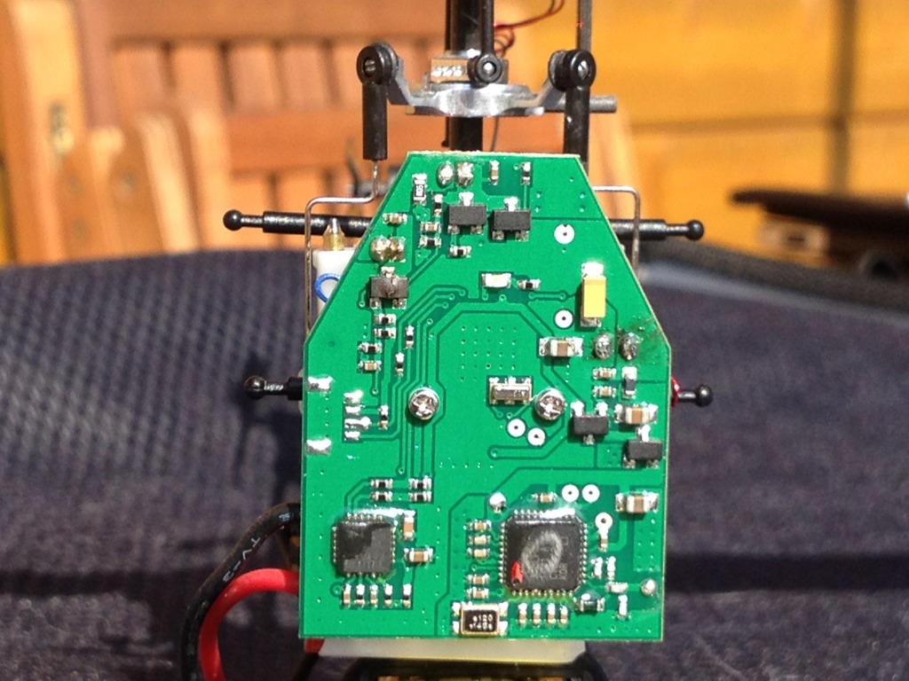

Ich habe gerade bei meinem MCPx ein neues originales Heck verbaut.
Vermutlich ist der Lackdraht beschädigt und ein Transistor auf der Hauptplatine ist aufgebrannt. :evil:
Ohne Heckmotor (abgesteckt) funktioniert alles andere nach wie vor!
Frage:
Wo bekomme ich das passende SMD Bauteil her bzw was genau benötige ich!
Wie kann ich den Heckmotor gefahrlos ohne Platine testen?
Würde mich sehr über Hilfe freuen!
Danke!
-Didi-
Beiträge: 13124
Wohnort: Kiel
#2 FET für Heck am MCPx durchgebrannt
Beitrag von -Didi- »
Links oben das Bauteil!

Wenn du in Ebay nach mcpx und mosfet suchst, stößt du u.a. auf einen Anbieter namens "iXtreme repair".
Da gibt es die Mosfets in verschiedenen Stückelungen. Die bieten auch einen Reparatur-Service für das Board an.
Ich habe bei denen zwei Mosfets gekauft und das Ding selbst gelötet. Hat sofort geklappt. :D
Vllt. hatte ich auch nur Glück. :oops:
(Ich habe mir vorher im Inet ein paar Lehrvideos übers SMD-Löten angeschaut.) :)

Ein FET ist unterwegs zu mir! :bounce:
Danke an dieser Stelle an Holger!! Echt lieb von Dir!
Wie finde ich die Kurzschlussstelle an der Litze?
welches dünne Kabel kann ich alternativ benutzen?

-Didi- hat geschrieben: Wie finde ich die Kurzschlussstelle an der Litze?
3S lipo dran und schauen bis wohin der Draht weggebrannt ist ,da war dann der Kurzschluss :twisted: :wink: :lol:
mal im Ersnt: Ist gar nicht so einfach, messen kann man das mit normalen Mitteln (Multimeter) nicht, da hilft nur "schauen" oder wirklich mit einem Strom beschicken und schauen was warm wird aber dafür braucht man ein zuverlässiges Netzteil an dem man die Spannug begrenzen kann weil man sich, sollte der Kuzschluss nicht permanent sein den Heckmotor Grillt.
evtl.kann man versuchen den Draht mit Isolierlack wieder "dicht" zu bekommen

Ich habe mir den Draht mal genau angeschaut. Vermutlich war der Kurze an der Knickstelle, wo der Draht aus dem Heckrohr kommt!
Ich habe jetzt einfach den einen Lackdraht gegen eine aussenliegende Litze getauscht.
