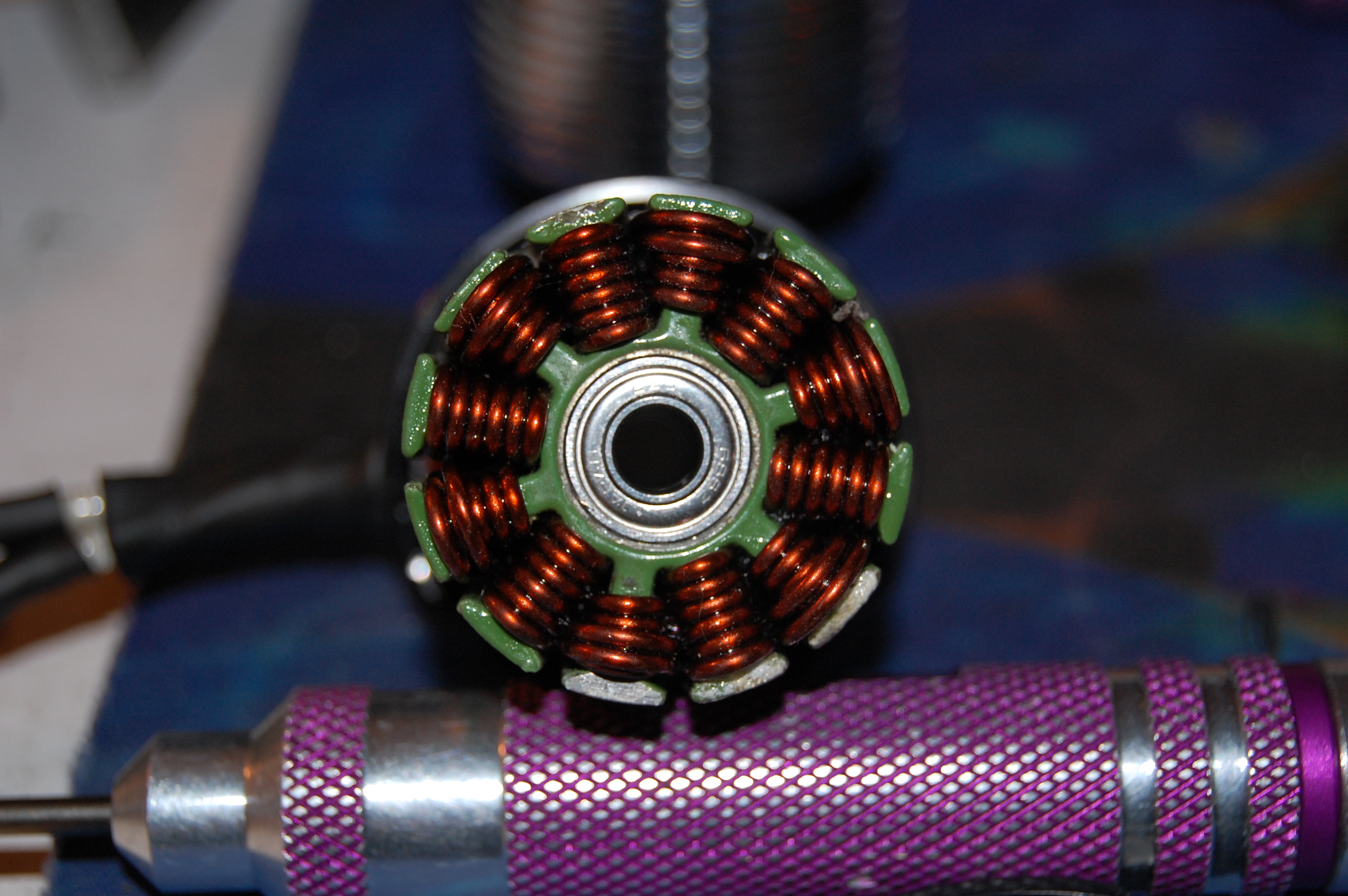

Ich habe meinen MX 600 Neu bewickelt
thenox
Beiträge: 225
Registriert: 10.05.2009 17:06:22
#1 Ich habe meinen MX 600 Neu bewickelt
Beitrag von thenox »
War ein bischen fummelig ging aber sonst gans gut
Der draht ist ein 1,25er 6+6 windungen als D verschaltet
Gruß Norbert

Schön gewickelt. Wie hast du den Stator vom träger bekommen?

die iso hätt ich gleich verbannt, so wie die gelitten hat...
Gruß, Flo

Fabe hat geschrieben:Schön gewickelt. Wie hast du den Stator vom träger bekommen?
Nach Torros anleitung
Erst ins Kühlfach für ne Stunde, und dan mit nem Dorn und nem dicken Hammer rausgeprügelt
Gruß Norbert

Hmm an dem mx bin ich echt gescheitert.
Mit Papier bekomnste zudem mehr rein um torros Gedanke weiterzudenken.

Fabe hat geschrieben:Hmm an dem mx bin ich echt gescheitert.
Haste wohl Recht, aber nun isser fertig.

das gemeine am 600MX ist, daß der lagersitz in den stator gedreht wurde. der außendurchmesser vom träger ist kleiner als der des lagers.
