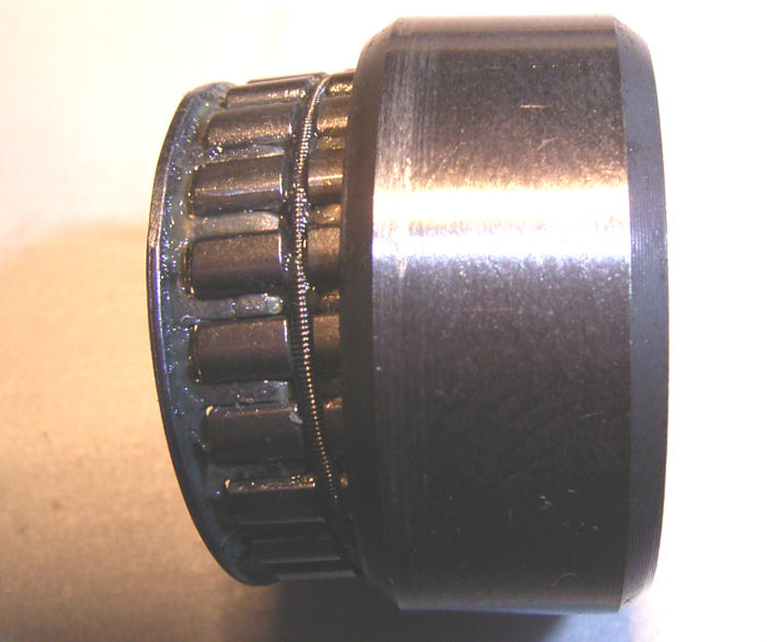

Nachdem mein Freilauf nach 40 Flügen hinüber ist (um ehrlich zu sein, Flug Nr. 8 war ein kleiner Crash), müßte ich jetzt dieses Ersatzteil-Set kaufen:
http://www.robbe.de/freilaufhuelsen-set ... nitro.html
Net grad billig :( .
Das Lagergehäuse, die Buchse und die beiden schmalen Kugellager sind noch total ok - so bräuchte ich eigentlich nur das Klemmrollenlager zum Einpressen/Einkleben.
Aber ich finde das nirgendwo einzeln angeboten.
Kennt jemand vielleicht eine Bezugsquelle oder auch eine andere Preiswert-Lösung?
Gruß, Wilhelm

Ist schon raus bzw. ist nach dem Zerlegen fast von selbst rausgefallen.
Eine Beschriftung gibt's nicht - auffällig ist die beidseitige Anschrägung des Außenrings, ist das eine gängige Bauform oder eher eine Spezialanfertigung?
Also das Dingens vermessen und bei Causemann suchen ?

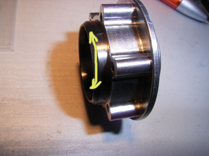

hubibastler hat geschrieben:...nach dem Zerlegen fast von selbst rausgefallen.
Bin mir jetzt sehr sicher, daß der Freilauf gar nicht defekt ist, sondern daß sich nur die Verklebung mit dem Gehäuse gelöst hatte. So war trotz funktionierender Klemmung der Kraftschluß zur HRW unterbrochen.
Der Außenring des Freilauflagers läßt sich fast ohne Widerstand von Hand im Gehäuse drehen.
Jetzt könnte ich den Freilauf mit Lagerkleber, z.B. Loctite 648 wieder einkleben.
Wenn aber die Passung zwischen Gehäuse und Lager so schlecht ist, daß man die Teile von Hand ineinander drehen kann - verspricht das, eine dauerhaft zuverlässige Verbindung zu werden?

Das gleiche Problem war es bei mir auch, da hat es das Lager rausgedrückt. Anscheinend ist die Pressung von Align nicht so super.
Allerdings ist keine nicht so lose. Vielleicht hat es bei dir beim Durchrutschen die Nabe etwas aufgeweitet.
Ob man das bei dir noch kleben kann hängt da davon ab wie lose das ist. Aber bei 90€ für das original Ersatzteil kann man das zumindest mal probieren. Wundert mich aber doch ein wenig, wieso deine komplette Nabe 90€ kosten soll und die an meinem 600er nur 22€.

Vielleicht raten die helifreaks zu Endfest 300, weil damit mögliche Hohlräume ausgefüllt werden.
Loctite 648, woran ich denke, kann eine Spaltbreite von 0,15 mm verkleben - das müßte auch funktionieren. Es sind bei mir sicher weniger, denn bei 0,15 mm würde man schon deutliches Wackeln spüren, das ist aber nicht der Fall.

Habe es mit Loctite 603 eingeklebt obwohl ich den Lagerring auch ohne Probleme drehen konnte.
Hat hinterher aber sehr gut gehalten. Einfach probieren. Zur Not ein paar kleine Kerben
in den Ring machen. Nur nicht zu stark sonst bekommt man den Ring nicht mehr rein.

Danke für den Tipp, kommt aber leider zu spät. Hab das Freilauflager bereits vor ner Stunde mit L648 eingeklebt.
Werde 24 Std. + Sicherheitszuschlag aushärten lassen, vlt. Testflug am Donnerstag.

Heut drei Akkus mit dem neu verklebten Freilauflager > hat gehalten 8) .
