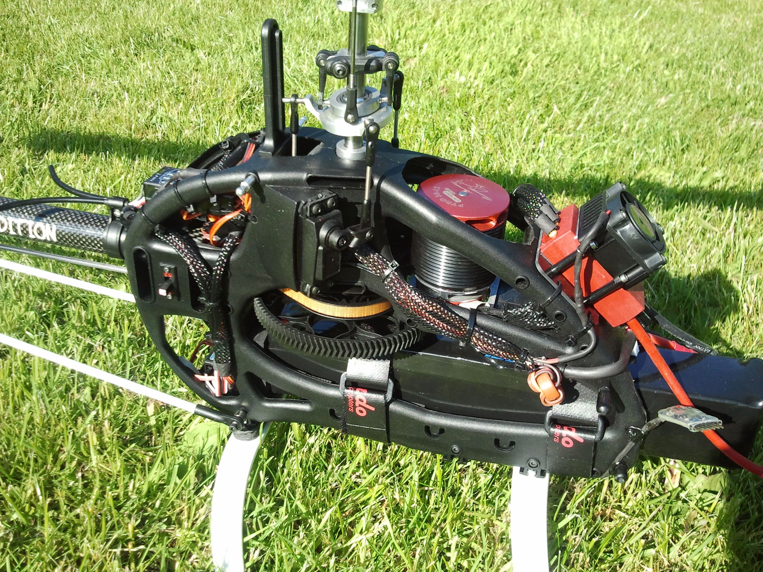

Zum Gegenlager: Ich hab ja in den Jahren allerhand geflogen und nicht ein Hauptzahnrad
zerstört und somit nie den Zweck dieser Gegenlager erfahren. Weder mein
Logo-600SE mit 12s und 5020-450, Pyro700-450, jetzt mit Pyro 700-330KK haben so etwas
gebraucht. M.E. ist das Ding nur für Leute die ohne Liebe zum Material fliegen; 5kw, 15° Pitch- und : Warum nicht auch noch vorm Start mit 'nem Vorschlaghammer aufs Modell kloppen?!
Gruß Thomas

- Ohne Gegenlager
- 2012-05-25 17.42.22.jpg (1.57 MiB) 2605 mal betrachtet
