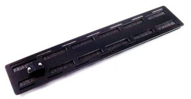

#13 Re: Wobbelproblem durch Akku am 7HV
Hallo Maik,
schreib mir doch bitte per Mail den Namen des Vorbesitzers. Ich hab da so eine Vermutung: I.B.?
Mir ist kein Kunde bekannt, dem der Rotorkopf und das Heck ausgetauscht werden musste.
Im Anhang ist ein Bild der Akkurutsche. Da siehst du den dicken Schaumstoff mit ca. 8mm Stärke.
Bitte poste doch ein Bild deiner Rutsche, speziell vom Klett.
Sebastian

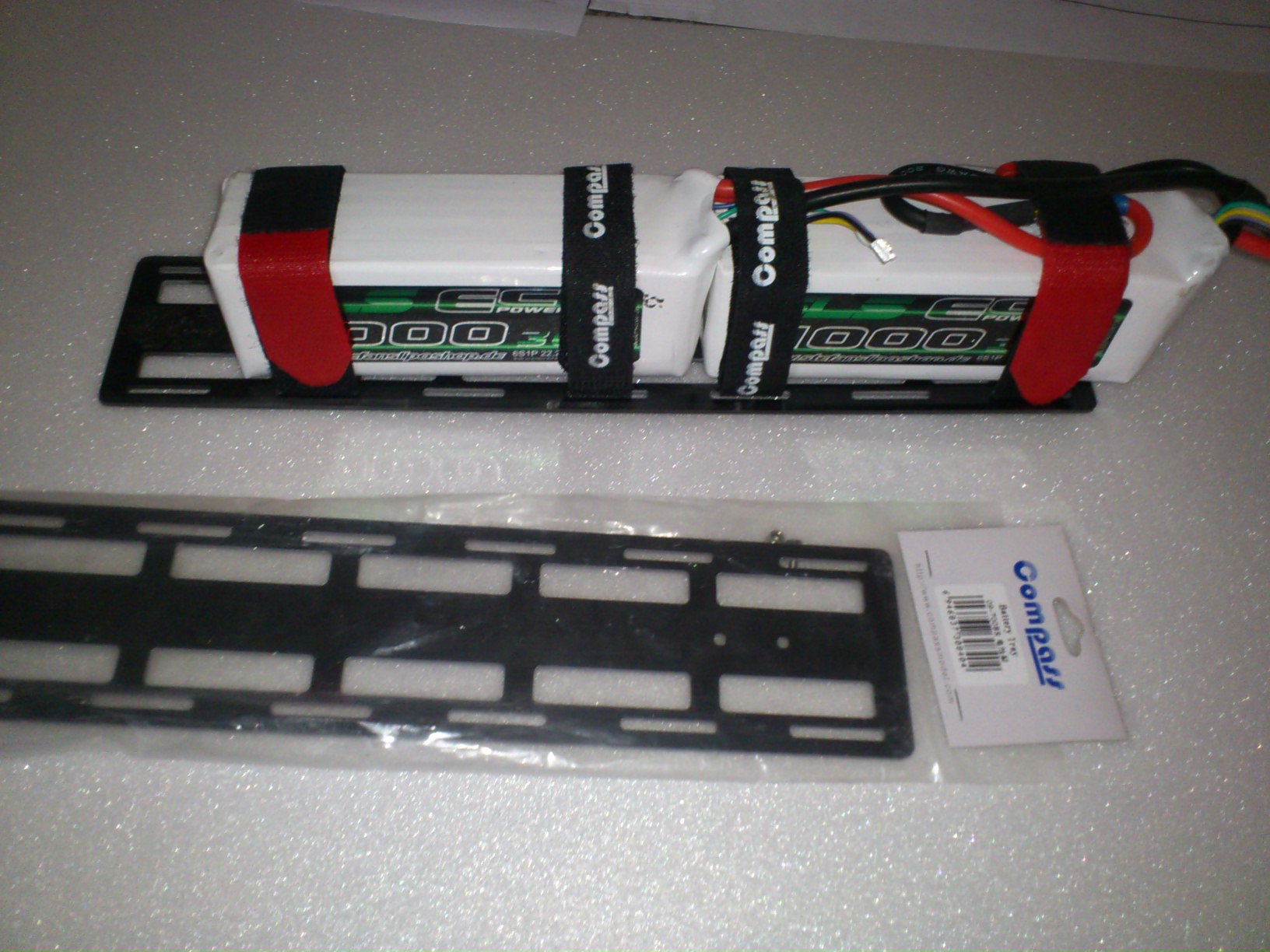

#14 Re: Wobbelproblem durch Akku am 7HV
Also glaub mir bei allen 3en war kein Schaum bei.Die eine ist noch OVP.
Ich wusste auch nicht das da was unterkommt.War einer der ersten Baukästen.
Jetzt wird mir auch klar warum der nur manchmal bei harten Stops so Wobbelt.
Man kann den Akku gut kippen in den Bändern.
Pn kommt.
Gruss Mike
Pn kommt.
Gruss Mike

#15 Re: Wobbelproblem durch Akku am 7HV
Genau so, sollte ein Akku eben nicht befestigt sein. Der Pendelt hin und her und kann den Ganzen Heli in Unruhe bringen!
Mike - hast eine PN - mit einer guten Nachricht
