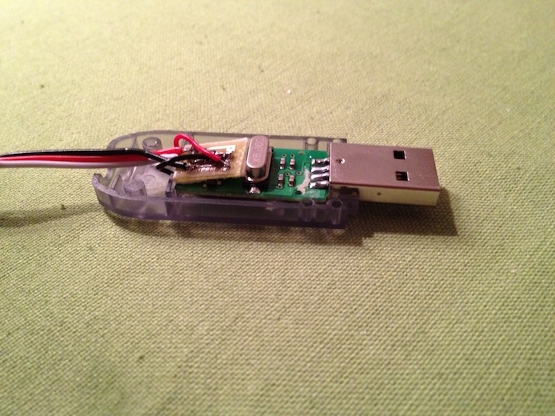

#5 Re: FASST Wireless Trainer
Beitrag von slevin »
So sieht der Adapter inkl. Inverter bei mir aus:

danke für den Tipp. Hab gleich so einen Empfänger bei ibäh geschossen.
Beim Fliegen mit Beamer stört das Kabel immer.
Welchen USB-Dongle hast Du ?
Grüße Bernd

#7 Re: FASST Wireless Trainer
Moin Bernd,
BerndFfm hat geschrieben:Welchen USB-Dongle hast Du ?
puh, gute Frage... das ist schon so lange her.
Ein beliebiger >= 4 Kanal USB Dongle sollte funktionieren!
Ich meine, es ist ein billiger 10,- Adapter von Ebay...
