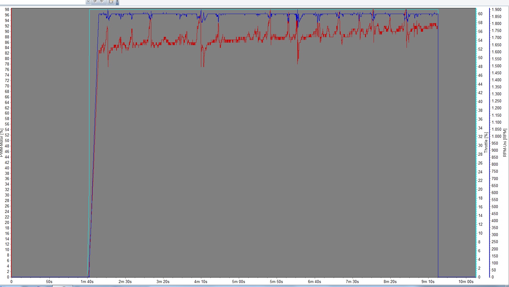

ich fliege auch die Suber Combo, allerdings mit Edge 553 FBL und Radix 92mm am Heck. Motor ist der 4025-1100 Ritzel 14er.
Hauptsächlich fliege ich mit 1800 U/min das volle Kunstflugprogramm 1500 U/min benutzte ich zum Starten, cruisen und Landen.
Bei 1500 U/min und 92mm HeB fängt mein Logo an am Heck zu pendeln und über die TS an zu wobbeln. Natürlich muss ich mit wenig Drehzahl auch mehr Pitch
zum abfangen geben - deshalb wenn du mit weniger Drehzahl fliegst erstmal in Sicherheitshöhe ausprobieren!
Wenn du bei 520 HRB und 85mm HeRB bleibst, dann gehe zuerst auf 1800 U/min, probiere in ausreichender Höhe wie sich der Heli auf Pitch benimmt.
Falls nichts wobbelt versuche 1750 und gehe dann in 50er Schritten mit der Drehzahl runter bist dir dein Logo zu schwammig erscheint.
Auf dem Bild kannst du sehen, dass bei meiner Gasgeraden ( 62% / Graupner Hott MX-16 ) die Drehzahl bei 1870 liegt und er Regler bis 98% öffnet. Gemessen wurde via JLog2 mit Jive 80HV
der Flugakku ist ein 6S P-Ion 4800mAh.
LG aus HH
Stephan
