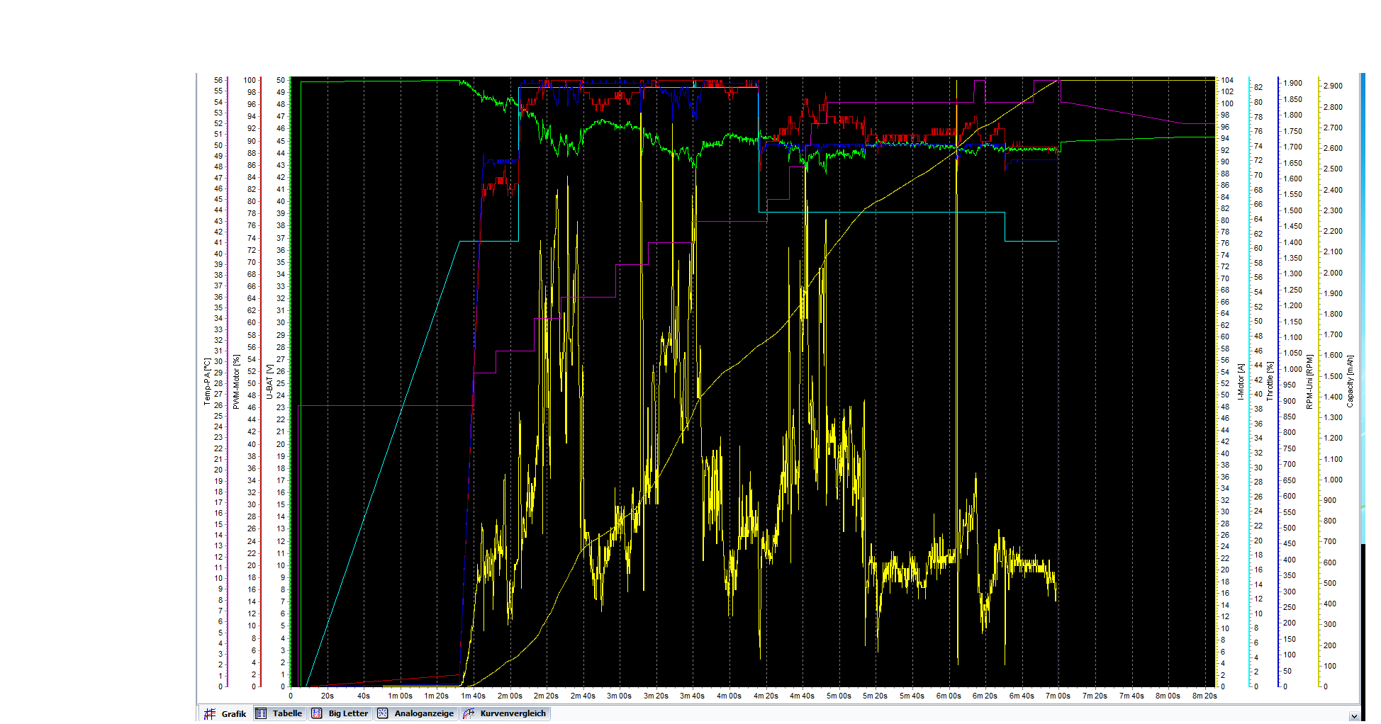

Hallo
ist die PWM zu hoch Pyro700 mit Jive 120 12S ?
Wenn ja wie weit soll ich mit den Throttle zurück er steht ja auf 82%

Bei 80% throttle ist ein Jive schon voll geöffnet, fliegen sollte man am besten zwischen 60-75, natürlich gehen auch kleinere Werte problemlos, nur halt nicht effektiv. Ich finde die maximalen 1900 rpm für einen TDR zu wenig. Hast du ein kleineres Ritzel eingebaut, oder Übersetzung falsch angegeben ?

Also ritzel ist das was jan für das 12s setup empihlt, bei der übersetzung habe ich bei ratio 1:12,36 eingetragen ist das flasch ?
wie gesagt setup ist orginal für 12S

Egal welches Überesetzungsverhältnis du hast....jedenfalls ist dein PWM zu hoch , also hochritzeln!

Oder Drehzahl senken

Wenn man mit nem Jive zum Ende des Flugs unter Belastung bei ner PWM von 100% landen will, sollte man mit ca. 65% Throttle fliegen. Das entspricht dann ca. 85% zu Beginn des Fluges im Schweben und ist was Effizienz betrifft top.
Mit etwas über 10% Throttle startet der Jive mit 50% PWM, dazwischen ist er linear.
