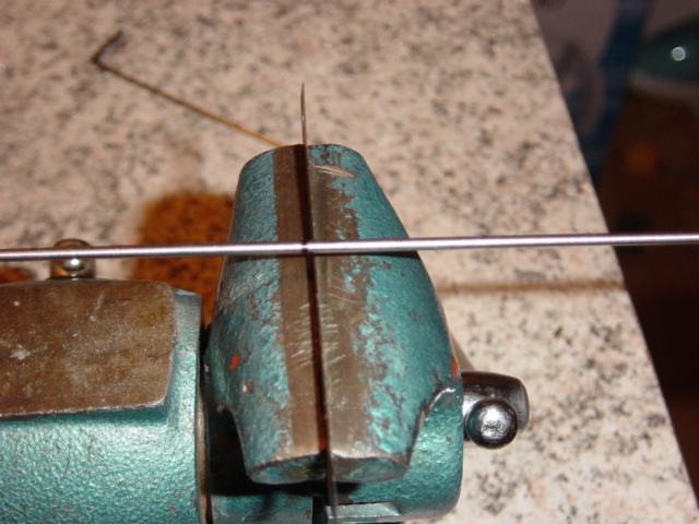

hallo freunde,
hab ein kleines problem mit meinen X400. ich versuch seit tagen meinen paddel am rotor zu wuchten. ausrichtung des paddelstabs exakt mittig. beide paddels gleich weit aus der mitte montiert. und dann lass ich den motor anlaufen und natürlich ist etwas unwucht drin. etwas klebeband auf das eine paddel ... unwucht wird weniger... dann noch etwas mehr auf das eine paddel... naja ich hab dann schon 3 lagen klebeband auf dem einen paddel und sobald ich auf 600 rpm hochfahre sind noch immer vibarationen da.
zur information es sind noch die orginalen paddel am heli drann. natürlich erklärt sich von selbst das wenn ich die rotorblätter drann mache das die unwucht dadurch höher wird. (CFK Rotorblätter)
vielleicht sind die paddels von werk schon so unwuchtig ... kann das sein ?
oder ist das problem wo anders zu suchen ? hauptzahnrad lauft ja auch nicht sauber.
hab ein bild hinzugefügt.
bitte um hilfe.
bitte um hilfe.
- Paddels.JPG (16.1 KiB) 1898 mal betrachtet

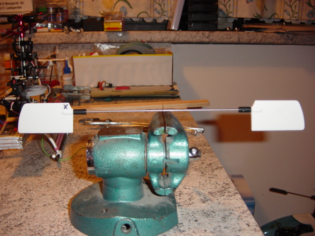

Fliege die Paddels selber auf dem Rex - die gehen eigentlich schon.
Du solltest erst mal nachschauen, ob Du die Paddelstange in beide Aufnahmen gleichweit reinbekommst, wenn da vom Gewindebohren in einem einer Aufnahme ein Grat drin ist, wuchtest Du Dir nen Wolf.
Und: Paddelstange komplett raus, Aufnahmen kontrollieren, mal die Paddels festschrauben und über was scharfem den Schwerpunkt = Mitte finden (ausbalancieren). Stelle markieren (Edding) und nachmessen.
Auch mal Paddel von den Aufnahmen runter und vertauschen - vorsicht - nicht zu fest anziehen, sonst reissen sie auf. Mit Loctite mittelfest sichern.
Viel erfolg, Grüsse Wolfgang

die paddels hab ich schon getauscht (seitentausch) und die paddels sind auch gleich weit aus der mitte montiert also bei beiden paddesl ist der federstahl gleich weit eingearbeitet.
werd das mal versuchen die paddesl nur auf der paddelstange zu wuchten ... (mitte finden) hab ja eine zweite paddeslstange

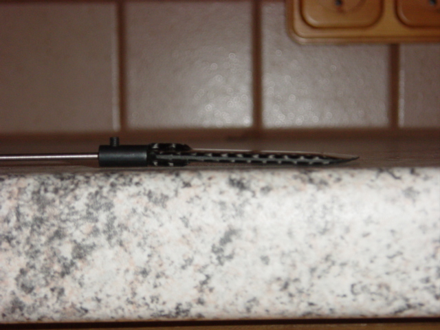

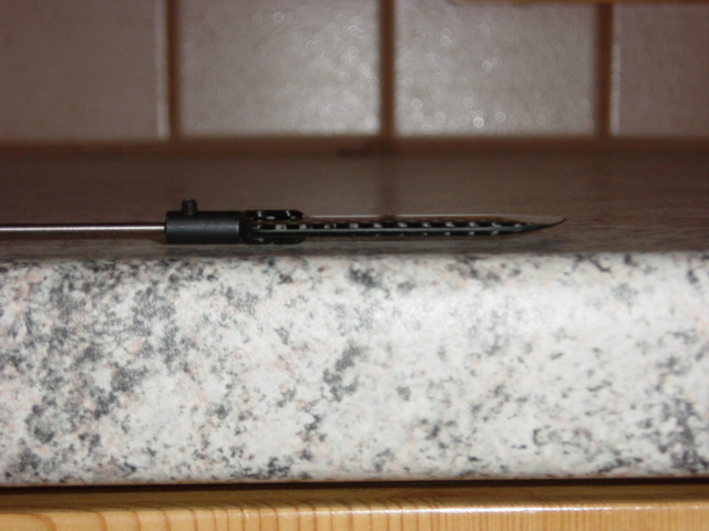

danke für den tip mit den paddels alleine wuchten. hab rausgefunden das die zwei paddels komplet verschieden sind. hab mir die reserve paddelstang in der mitte makiert. beide paddels montiert und nachgemessen ob die paddels auch gleich weit von der mitte weg sind und dann ab auf die klinge.
hier noch zwei bilder ...
wie man auf dem bild sehen kann weit auser mitte.
werd mir diese woche die cfk paddels kaufen.
danke für eure hilfe

Als nächstes kannst ja mal die Paddel von den Aufnahmen runterschrauben. Wenn dann die Unwucht noch genauso ist, einfach von dem Schraubenteil der schwereren Aufnahme was wegfeilen. Wenn wirklich die Paddel so ungleich viel wiegen, würde ich sie nicht benutzen, dann ist bestimmt in dem Leichteren irgendwo eine Luftblase drin - Bruchgefahr!.
Mit den CFK-Paddels wird der Heli wahrscheinlich deutlich wepsiger, wenn Du das nicht magst, nimm die Zoom-Paddel. Passen auf die Aufnahmen drauf - und kosten auch nur 7€ oder so.
Und wenn Du einen gaaanz wilden Heli willst - mach die Piccolo-Paddel drauf
Grüße Wolfgang
