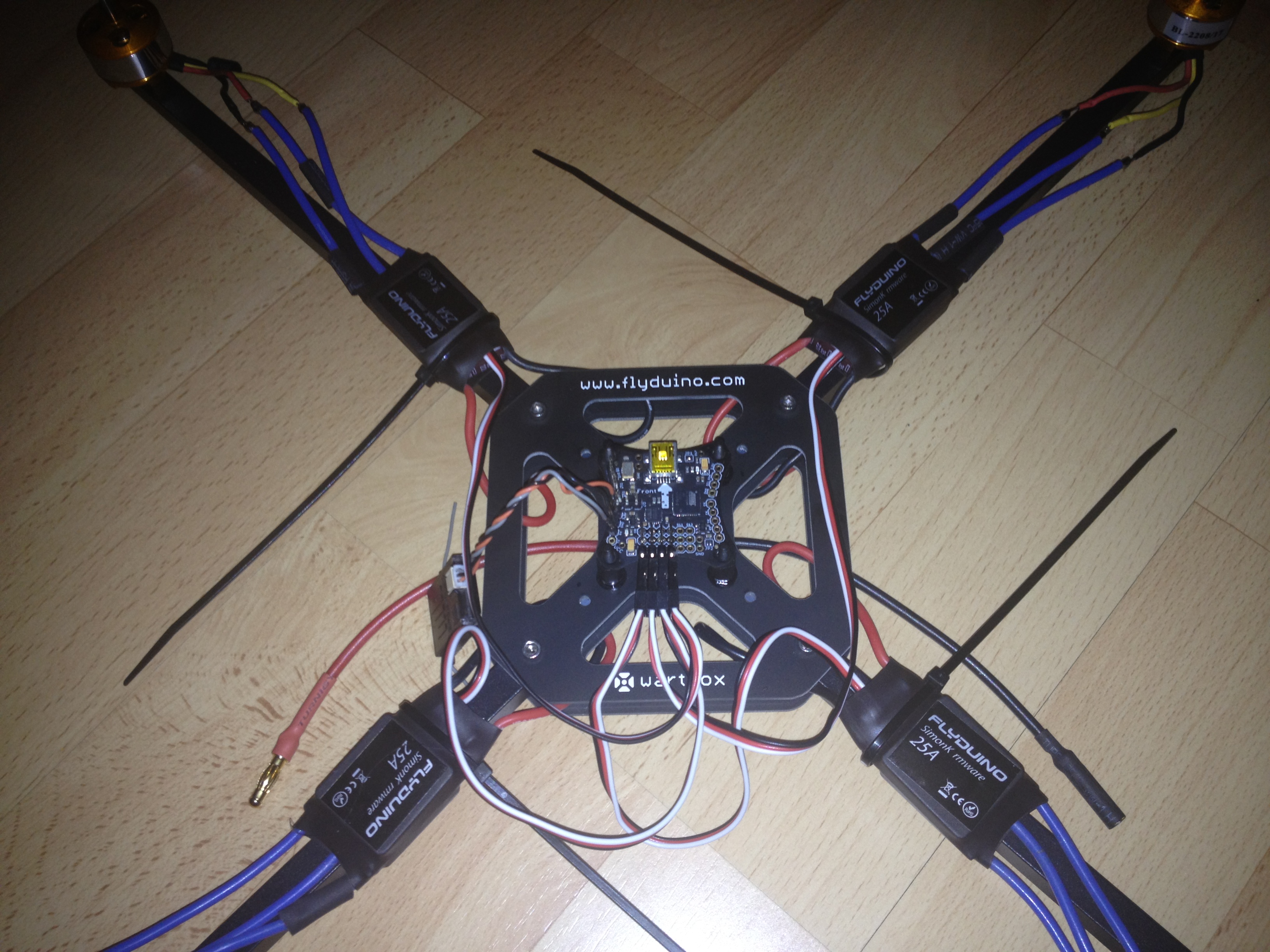

Also das ganze Projekt ist anscheinend doch schwerer als gedacht
Ich habe den Quadrokopter mal zusammengebaut aber die Kabel noch nicht sauber verlegt. Hab ich das richtig gemacht? (Siehe Foto)
Wie stelle ich nun auch die Software ein die ich Uploaden muss? In der NanoWii Anleitung steht nur "Öffnen Sie diese in Arduino und stellen Sie das NanoWii, sowie alle anderen gewünschten Funktionen ein"?!?!?!?!
Und wie muss ich meine Spektrum DX7 programmieren?
Ich hoffe ihr könnt mir weiterhelfen, weil ich komme nicht mehr weiter

#12 Re: Flyduino Quadrokopter was benötige ich alles?
Das schaut doch schon ganz gut aus, keine Bange.
Im Sketch - der Firmware die auf das NanoWii muß - mußt du nur im Abschnitt Config.h dein Bord auswählen - also NanoWii. Um das zu aktivieren mußt du die Kommetarzeichen am Zeilenanfang weglöschen, also die beiden " // " aus dem Eintrag " //NanoWii ".
Ferner muß du auswählen, wie der Copter ausgerichtet sein soll. Als "Plus" ( + ) , also mit einem Ausleger nach vorne in Flugrichtung, oder als Cross ( x ) , mit zwei Auslegern nach vorne. Aufgrund der Einbaulage des NanoWii wäre deiner ein Quad Cross ( QuadX ), der Pfeil auf dem NanoWii zeigt sozusagen die Flugrichtung an, also auf die "Nase" des Copters.
Ansonsten mußt du nicht unbedingt mehr da machen, evtl. ziemlich weit unten in dem Abschnitt noch den Wert für "MaxThrottle" von 1850 erhöhen, aber das ist für den Anfang nicht kriegsentscheidend. Wichtiger ist, das der Wert für MinThrottle ziemlich am Anfang der Sektion paßt, da würde ich für den Anfang einen Wert von 1150 einstellen.
Anschließend schaut man, das man das richtige Board ausgewählt hat ( Options ) und das der richtige Com-Port dort eingestellt ist. Dann noch das ganze unter neuem Namen abspeichern ( Was aussagekräftiges, z.b. WMC-Dev0606-QuadX , damit man es auch wiederfindet udn das nackte Original unverfälscht erhalten bleibt ) und dann ab auf den NanoWii damit.
In der Dev0606 ist zwar ganz unten in der Config.h ein Abschnitt, der es ermöglichen soll, die Regler einzulernen - das hat bei mir aber nicht geklappt, weder mit NanoWii noch mit Mega2560. Da empfihelt es sich, vorher die regler einzeln an den Gaskanal des Empfängers anzuklemmen und den Gasweg einzulernen ( Also Funke an, Gas auf Vollgas, Flugakku anschließen - Signalton mit Düdeldü für "Proggen" abwwarten, Gas auf Null, Quittung abwarten, Akku abstecken - nächster Regler ).
Ach ja : bevor man das macht sollte man den Copter am PC angeschlossen haben und die GUI starten ( WMCConfig -> entsprechend zum Betriebssystem des PC passende Variante wählen und starten ) und die Geberwege der Funke abgleichen, so das für "Min" jeweils "1000", Für "Max" = "2000" und für die Mittelstellung "1500" angezeigt werden.
Dann noch für AUX1 einen Schalter auf "Acc" festlegen ( in welcher Schalterstellung Acc aktiv sien soll ), das ganze mit "write" bestätigen und dann die Regler anlernen.
Wichtig : Bei allen Arbeiten vor dem Erstflug bitte KEINE Props auf die Motoren montieren !! Kann gefährlich werden, mach das erst, wenn alles paßt.
Wenn die Gaswege eingelernt sind und alles verkabelt ist kann man die Motoren anwerfen und die Drehrichtungen prüfen, wenn bei einem oder mehreren Motoren die nicht paßt, einfach 2 Kabel zwischen Motor und Regler vertauschen.
