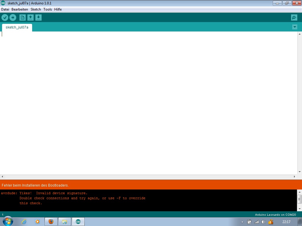

Ich bekomme leider den Bootloader nicht aufs Board!
#14 Re: NanoWii Bootloader Update
Falsches Target ( Board ) Ausgewählt ? Zur Not ein zweites mal direkt danach den Vorgang starten, dann wird ein Parameter zum "override" der Meldung mit ausgegeben und es könnte klppen. Habe dieses Problem hin und wieder beim flashen von 328er Prozessoren, da wird beim zweiten "Burn Bootloder"-klick dann auch ordnungsgemäß gebrannt.

Crizz hat geschrieben:Falsches Target ( Board ) Ausgewählt ? Zur Not ein zweites mal direkt danach den Vorgang starten, dann wird ein Parameter zum "override" der Meldung mit ausgegeben und es könnte klppen. Habe dieses Problem hin und wieder beim flashen von 328er Prozessoren, da wird beim zweiten "Burn Bootloder"-klick dann auch ordnungsgemäß gebrannt.
Board ist das Richtige!
So langsam bin ich angesäuert! Verdaddel hier Stunden und der Kack will nicht!
