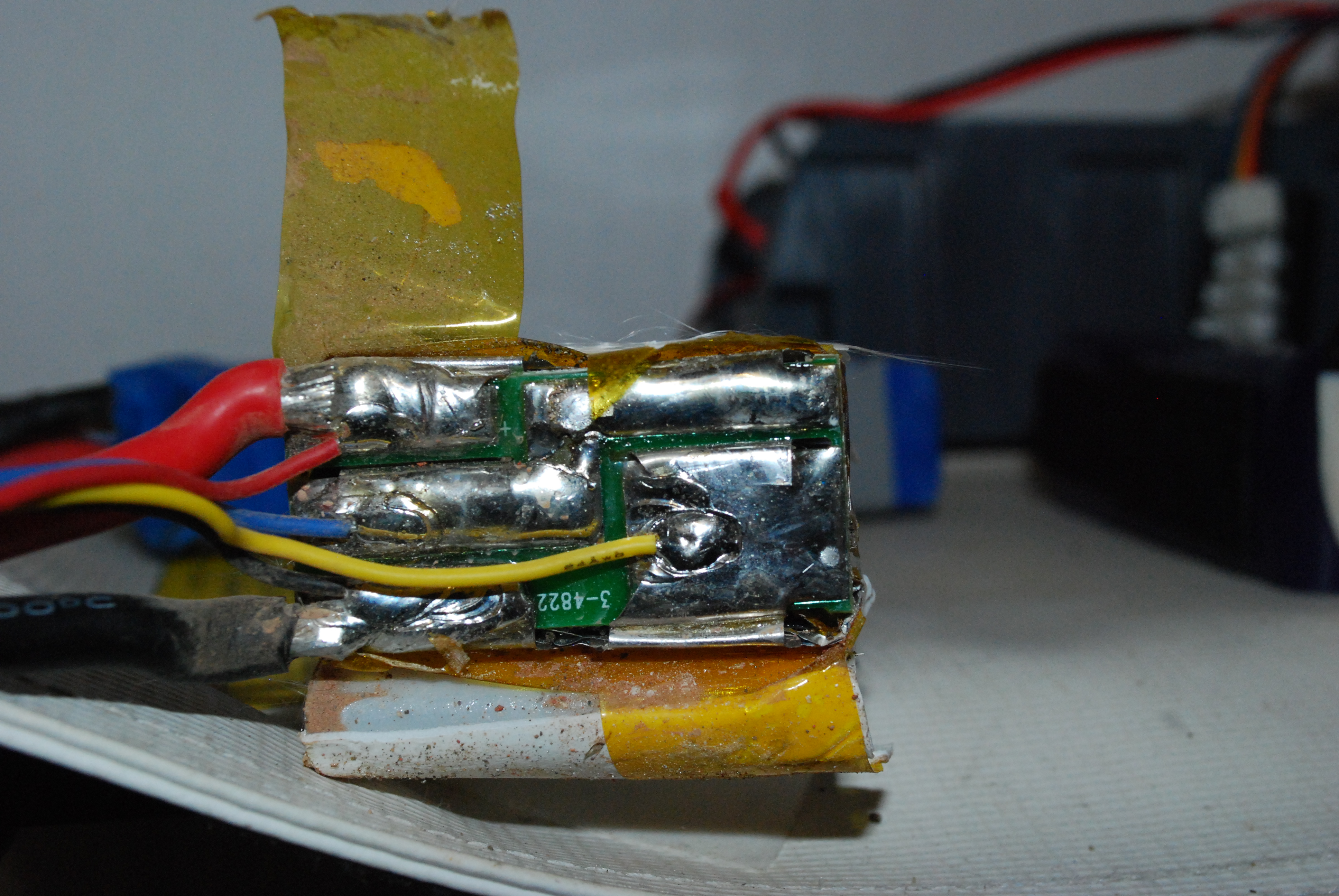

Danke, bin aber noch nicht ganz sicher ob ich dir folgen kann. Anbei auch ein Bild. Ist tatsächlich ein Turnigy
Ich messe Schwarz und Gelb = 4V, Schwarz mit Blau, 8V, Schwarz mit Rot = 0 V, kann natürlich auch an mir liegen, dass man so gar nicht messen darf... Wenn ich direkt an den Regler-Kabeln messe dann ist Spannung = 0V.
Wo müsste ich jetzt was überbrücken?

#4 Re: LiPo Fehler - wie beheben?
So hab ich mir das gedacht. Und wenn du dir mal das Stück auf der Leiterplatte zwischen Blau und dem Lötanschluß rechts von Rot ansiehst, siehst du eine verkohlte Stelle. Da ist das Kupfer weggebrannt. Du mußt also nur ein Stück stabilen Drahtes oder Litze zwischen dem rechten Ende des Lötfeldes auf dem "Blau" sitzt mit der rechts oberhalb liegenden Fläche verbinden, um die schadhafte Stelle zu überbrücken. Wenn du einfach mal mit dem Messgerät die beiden Anschlüsse "Rot" und "Rechts neben rot" missst sollte eine Spannung messbar sein, im Idealfall auch um 4.0 V .

#5 Re: LiPo Fehler - wie beheben?
Meister Lampe, du hast das Leben von zwei Akkus gerettet, so wie du gesagt hast, messe ich 4V auf der Zelle!
