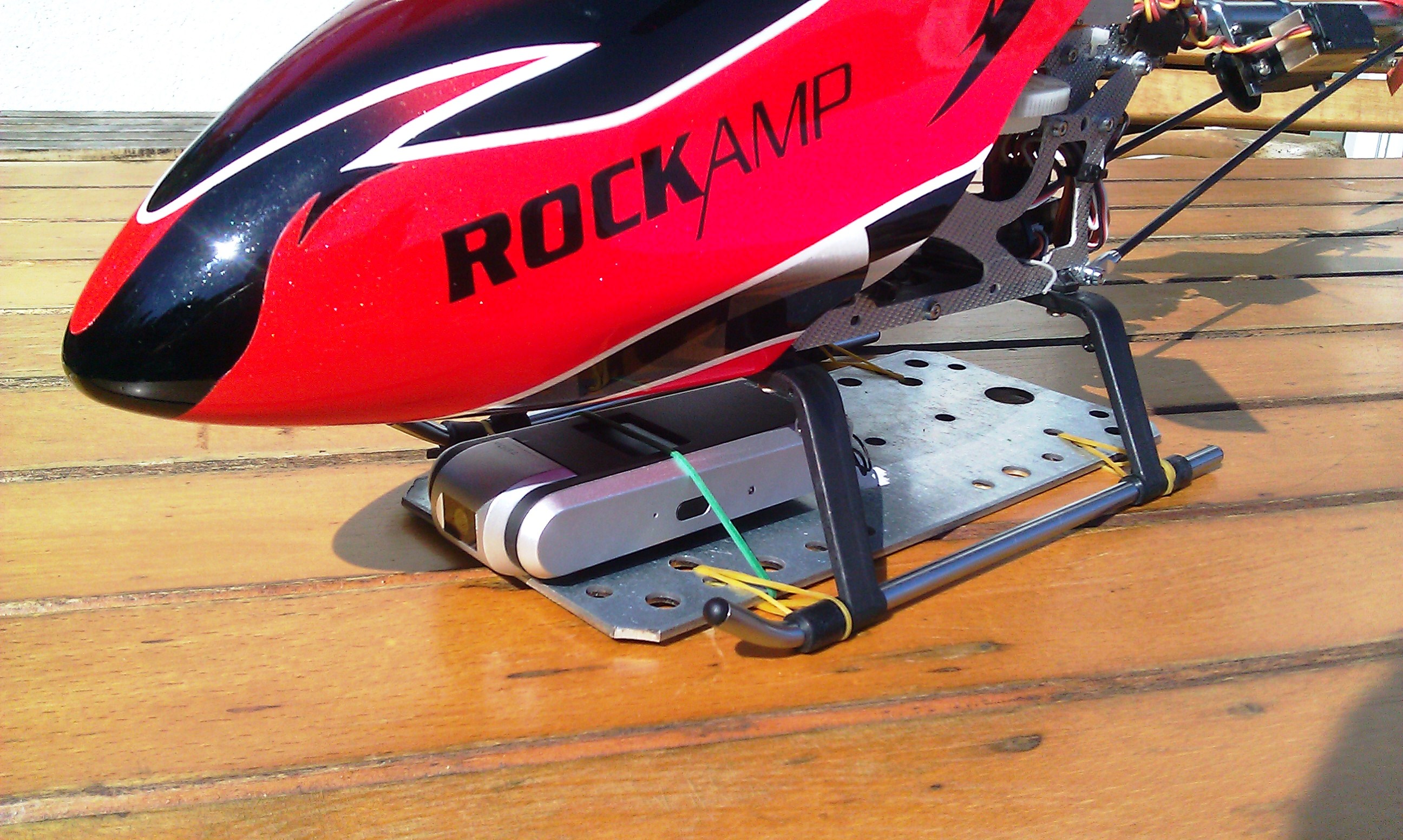

Die Vibrationen haben die Bild- und Videoqualität stark beeinflusst, was mich sehr gestört hat. In diversen Foren gibt es aufwändige Baubeschreibungen mit Gestellen aus Alu, Geldämpfern, hohen Landegestellen etc.
Das wollte ich Alles nicht. Ich brauchte eine einfache Halterung, die in den Koffer passt, immer dabei ist und mal schnell unter den Heli geklemmt werden kann. mit dem Entkoppeln der Kamera vom Heli ist es nicht getan. Auch jeder Dämpfer überträgt Resonanzen. Diese zwar verzögert, aber das ist den Fotos ziemlich egal...
Also musste Masse her, um die Resonanz auszubremsen. Was bot der Hobbykeller: eine alte Metallplatte aus dem Baumarkt. Aufhängung und Dämpfung: Gummibänder aus dem Supermarkt. Okay, ich gewinne keinen Designpreis, aber das Ergebnis zählt.
Hier zwei Fotos zum Beweis.
