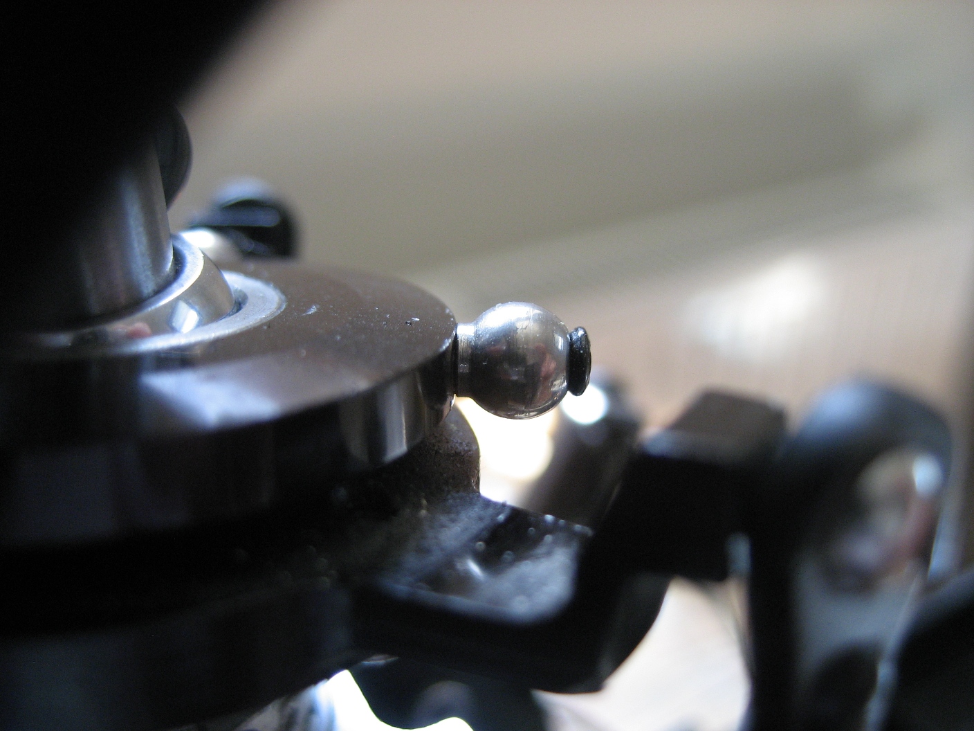

Hallo!
Hab letzte Woche einen Kugelkopf an der Taumelscheibe verloren.
Jetzt hab ich Kugeln und Schrauben bestellt.
Aber bei der Anlenkung waren Distanzhülsen verbaut (Vorgänger).
Wo bekomme ich solche Distanzhülsen. Bei den beiden Bildern
sieht man die Anlenkung mit Hülsen und meine bestellten Kugeln
mit den Schrauben aber ohne Distanzhülsen.
Kann ich auch ohne Hülsen die Taumelscheibe anlenken?
Wenn nicht, wo bekomme ich solche Hülsen?
Danke für Eure Antwort und lG aus Ö, Horiak

#2 Re: Taumelscheibenanlenkung Gaui 550
Hallo Thomas,
dich gibts auch noch?
Was tut sich mit den Helis?
Nur schauen ob es mechanisch nirgendwo aneckt...
Lg. Jürgen
Ja, hast halt dann ein wenig mehr Weg an der TS bei gleichem Servoausschlag.horiak hat geschrieben: Kann ich auch ohne Hülsen die Taumelscheibe anlenken?
Hast Hobbyfactory schon mal geschaut? Sag mir mal die Abmessungen vlt. habe ich was passendes...horiak hat geschrieben:Wenn nicht, wo bekomme ich solche Hülsen?
Lg. Jürgen
#3 Re: Taumelscheibenanlenkung Gaui 550
Hallo!
Hier mal die Maße der Distanzhülse:
Breite 1,5 mm
Außendurchmesser 3mm
Innendurchmessser 2mm
Vielleicht hat jemand einen Tipp bei welchen anderen Modellen
solche Hülsen verbaut sind.
LG aus Ö, Horiak
Breite 1,5 mm
LG aus Ö, Horiak

#5 Re: Taumelscheibenanlenkung Gaui 550
Kannste ohne Bedenken ohne Distanzhülsen fliegen. Hatte ich auch und es hat funktioniert, mechanische Wege waren komplett nutzbar. Die Distanzhülsen verringern eigentlich den Delta3 Winkel glaube ich...
greetz Martin

#6 Re: Taumelscheibenanlenkung Gaui 550
Hab gerade nachgeschaut, leider nix passendes. Wie gestern gesagt, ich könnt noch einen Kollegen fragen.
Aber abholen müsstest du dann halt selber, der Lieferdienst der ansonsten immer alles gebracht hat, hat Urlaub
Kann mir aber ned vorstellen, dass es in der HF kein passendes Rohr gibt.
Oder einfach ohne fliegen, hat ja Martin jetzt auch bestätigt, dass das funktioniert.
Mit Delta3 hat das aber überhaupt nichts zu tun...
Lg. Jürgen

#8 Re: Taumelscheibenanlenkung Gaui 550
Hallo!
Bin jetzt endlich den Hurricane wieder geflogen.
Hab die Distanzhülsen weggelassen.
Beim Microbeast bin ich jetzt auf der Sporteinstellung.
Meiner Meinung nach, kein merkbarer Unterschied, bis auf die
Umstellung von Anfänger auf Sport. Ist etwas agiler geworden.
Aber fliegt sich wieder so toll wie vorher.
Danke für Eure Tipps, LG Horiak
