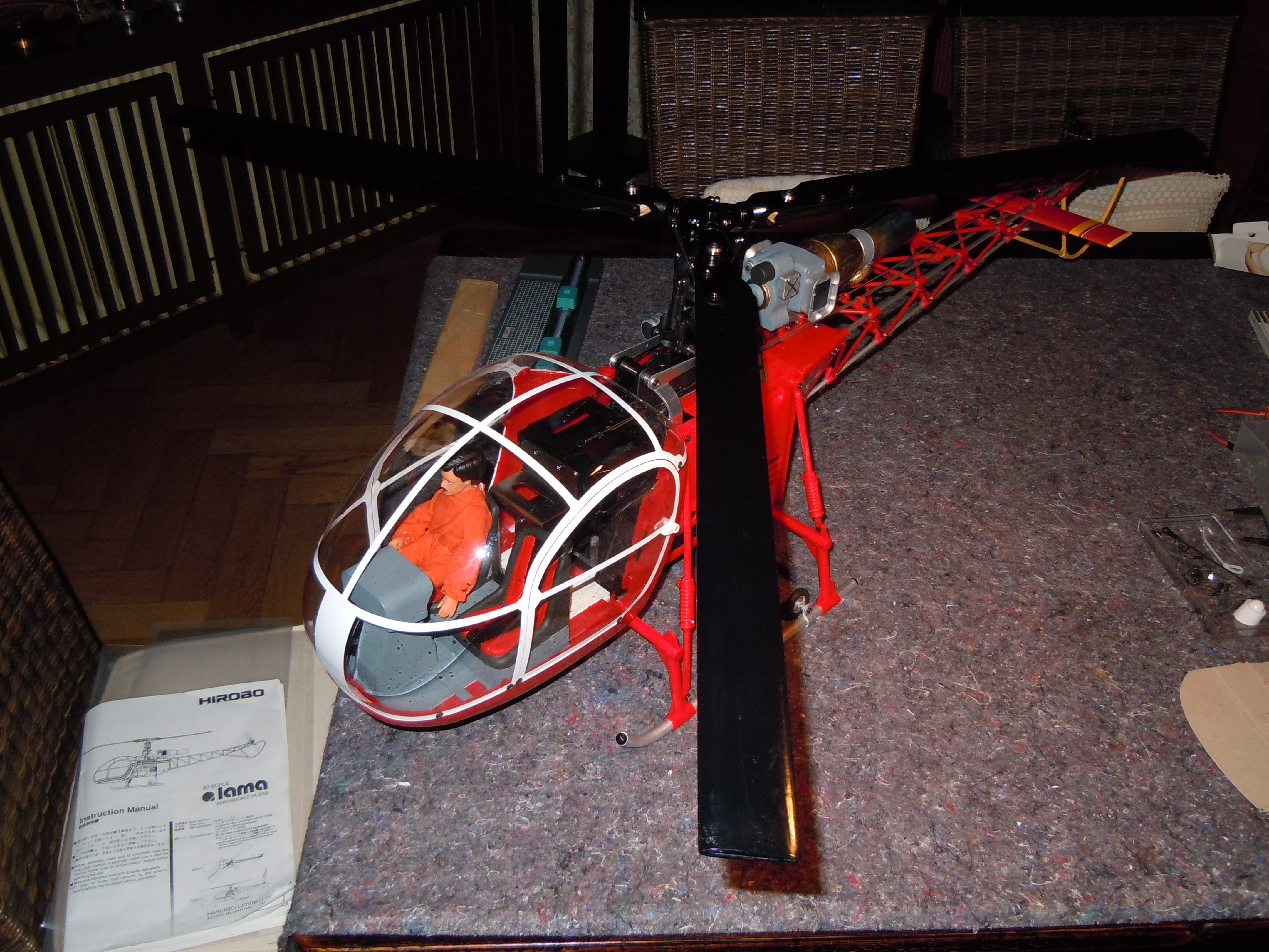

ich bin gut drei Wochen Besitzer einer Lama SA315 Elektro ( 3-Blatt ) und stehe kurz vor der Fertigstellung.
Samstag kommen die Servos, dannkann der Akku hinter den Sitz und die Aufregung des Erststarts steht dann an.
Demnächst sende ich ein paar Bilder. Tipps zum Bau gern von mir.

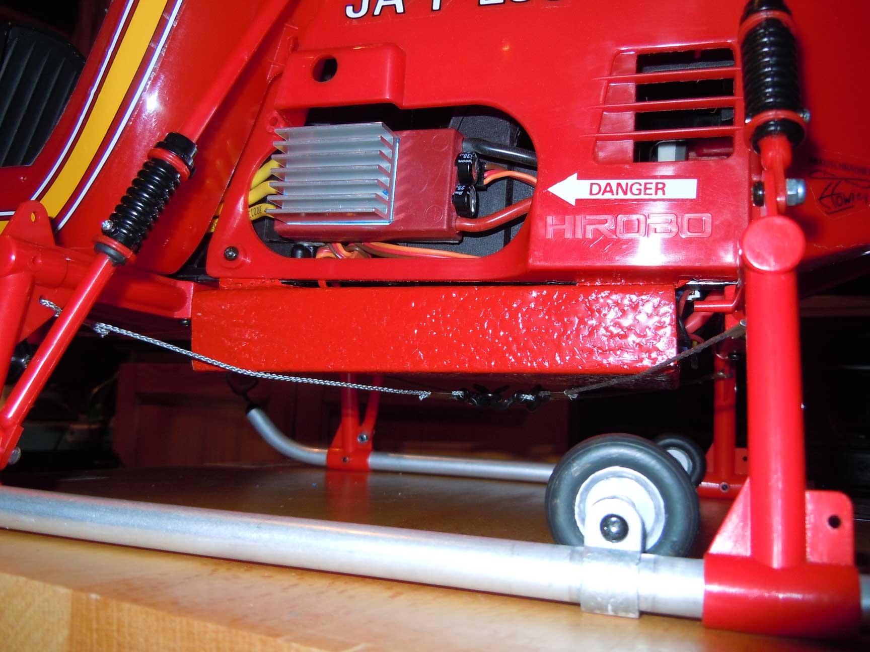

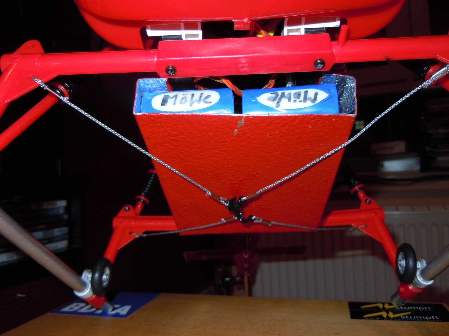

Gern sende ich euch einen kleinen Tipp zur Akku-Lagerung.
Ich wollte mir zum neu erworbenen Bausatz nicht noch zusätzliche Akkus anschaffen.
Also sollten meine 3 S-4500er auch den Hirobo Lama versorgen.
In Reihe geschaltet ergaben sie die erforderlich Leistung, aber es waren dadurch auch zwei Akkus zu verbauen.
Diverse Vorschläge, wie Transportkörbe am Landegestell (sehr teuer)oder Einbausituationen, bei der die Kanzel ausgeschnitten wird, sagten mir nicht zu.
Nun habe ich mir die zwei Akkus nebeneinander unter die Lama positioniert. Aus einer dünnen Blechabwicklung habe ich eine Aufnahme so abgekantet. dass die 4 Laschen mit Bohrungen mit den Seiten- und Heckverschraubungen des Helis erfasst wurden.
Ein paar Bilder zeigen das Ergebniss. Der Kasten ist, wie die Akkus, 25 mm hoch und meiner Meinung nach unauffällig gut austariert unter der Maschine. Kabelanschluss habe ich per Steckverbindung im Heck.
Die Seile werden noch mit einer Seilwindenatrappe versehen, so wird alles noch unauffälliger.
Liebe Grüße von einem Bastelfreak
Manfred

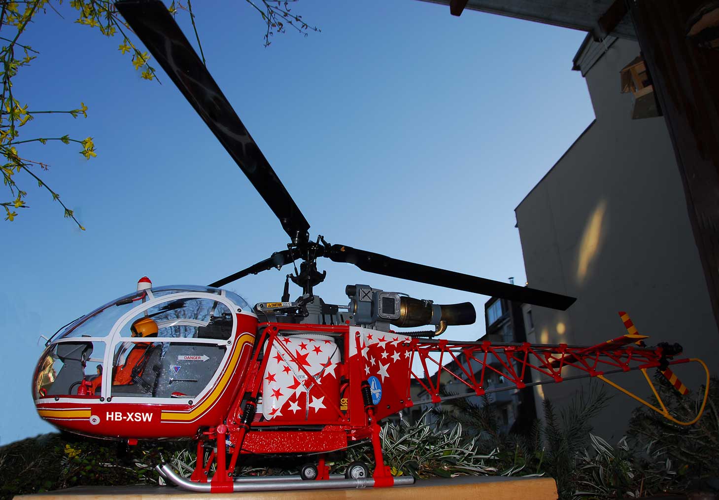

Hallo zusammen,
nach einigen Bauaktionen kann ich meine Lama im neuen Design vorstellen.
Nun steht sie kurz vor Ihrem Start
Liebe Grüße
Manfred
