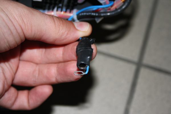

Gegen das Blitzen habe ich auch nur Widerstände genommen. Hier mal ein Bild wie ich das gebaut habe:
Ist also nur ein Widerstand (10 Ohm) den ich mit an den Stecker gelötet und in den Schrumpfschlauch mit eingeschrumpft habe.
Beim Anschließen schiebst du den Stecker nur an dem Drahtende des Widerstandes entlang bis zum Stecker. Kein Blitzen und kostet 4 Cent. :albino:

the-fallen hat geschrieben:ist also nur ein Widerstand (10 Ohm) den ich mit an den Stecker gelötet und in den Schrumpfschlauch mit eingeschrumpft habe.
mit dieser Lösung habe ich immer das Problem das ich schonmal mit dem Stecker, bis zum endgültigen einführen,den Kontakt zum Wiederstand verliere und dann knallt es trotzdem. Da gefällt mir die Lösung von Doc Tom besser.

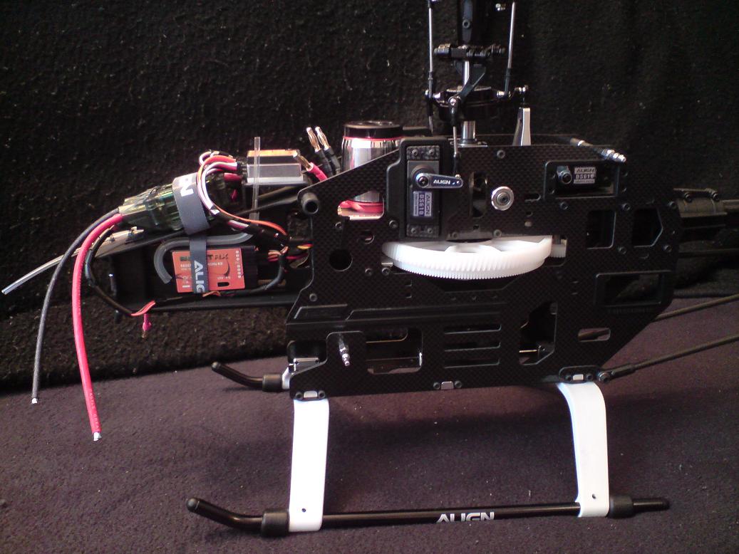

Man kann eine steckverbindung auf halben weg zwischen regler und empfänger empfehlen, sollte natürlich gut zugänglich gelegt werden.
So erspart man sich das stecker aus empfänger ziehen.
Es sollte aber zur sicherheit mit schrumpfschlauch gesichert werden.
Hab ich in ein paar helis ohne probs so laufen.
Im bild schön im vorbau vom 600EFL zu erkennen:
