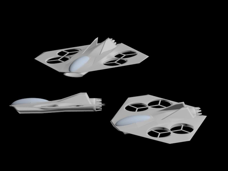

Ich bin schon länger am überlegen mir eine kombination aus Flieger und Quadcopter zu bauen.
Anbei hänge ich noch ein Rändering wie ich mir das Ding vorstelle, wobei etwaige Kanten und
aerodynamische Aspecte nicht einbezogen sind.
Das Ding sollte vier Antriebsmotoren besitzen (Quad) aber auch über Höhen, Quer, Seitenruder sowie einen Impeller verfügen.
Er sollte ca 100x80 cm groß werden, ich rechne mit einem Abfluggewicht von ca 3kg - 3,5Kg
Ein FPV system ist auch eingeplant.
Elektronisch und Technisch bin ich einigermaßen begabt so dass ich mir auch den übergang vom Flüg zum Coptermode zutraue.
Warum nicht nur Flieger oder nur Quadcopter? - kann ich nicht beantworten :-), das war so eine Idee, die ich umsetzen möchte....
Ich wäre vor allem für Konstruktive Vorschläge dankbar, vieleicht hat sich ja schon einer Gedanken über etwas derartiges gemacht.

Wow, sehr interessanter Entwurf ! Planst du das als VTOL-Flugzeug oder auch mti den Eigenschaften eines Quadrocopters ? Die Frage kommt aus einem einfachen Grund :
Beim reinen VTOL-Flächenflugzeug muß das Ding nur senkracht schweben können, die Flugbewegung eines Muticopters ist nicht zwingend erforderlich und wäre aufgrund der Auftriebsflächen auch nicht ohne weiteres möglich. Auf der anderen Seite brauchst du dazu auch nur eine einfache Stabilisierung, da primär ja als Fläche geflogen würde.
Auf der anderen Seite stellen die Öffnungen für 4 Rotoren auch einen Auftriebsverlust dar - nicht einfach zu kompensieren. Dazu kommt letztlich wieder das problem der Schubgestaltung, um 3 kg senkracht zu liften - da hatte ich shcon bei dem Frame von Alf123 für seine Orion gut Arbeit, da braucht es leistungsstarke Motoren und Luftschrauben mit entsprechender Steigung - alles in allem sehr leistungszehrend und sollte dann auch nur zum starten herhalten um in den Gleitflug zu kommen. Ein EDF ist zwar vom Wirkungsgrad auhc keine Perle, für den Vortrieb beim Flächenmodell aber okay.
Alternativ wäre bei dem Vogel auch denkbar, statt eines Impellers und 4 Rotoren - was in Summe ziemlich Gewicht bringt - einfach 2 EDF in den Flächen einzusetzen und diese komplett bis zur waagerechten schwenkbar zu gestalten, so das die nicht nur zum TakeOff dienen sondern auch zum Vortrieb, a la Harrier. Den Flügel könnte man dann auhc sicherlich in Art eines Tunnel-Wing gestalten um den Auftrieb zu verbessern. War in der letzten oder vorletzten FMT ein Bericht drüber drin wenn ich mich recht erinnere.

Das mit den zwei Antrieben war eigentlich meine erste idee.
Was mich aber davon abgebracht hat, war einer seits die Stabilitaet im Schwebeflug und anderer seits die Manövrierfähigkeit
Das der leistungsbedarf im Schwebeflug auch durch das gewicht enorm ist macht dannn aber der Vorwartsflug wieder wett.
Meine Wahl waere richtung 8x5 Luftschrauben gegangen mit 200 Watt Motoren die sollten ca, 1150g pro Motor leisten
Somit waere ich auf ca 4,5kg Schub gegen max 3,5kg Masse.
Geplant waere der Vogel fur 2 parallele 3S Lipos mit je 5000mAh welche links und rechts neben dem Strömungskanal liegen.
Die kammera und die Elektronik solten das Gewicht des Impellers auspallanzieren.
Als Landegestell hab ich mir drei einklappbare Pats überlegt.
Was mir vorallem an dem Ding gefällt ist einerseits den kompleten Bewegungsraum eines Quadcopters wenn auch nur träger andererseits das spiel von Querruder und Höhenruder zu besitzen was in einer FPV sich sicherlich wahnsinnig auswirkt.

Also was die Stabilität eines BiCopter betrifft kann ich dich beruhigen, hab am Freitag meinen BiCopter fertiggestellt und am WE geflogen, das Ding ist genial, wenn auhc gewöhnungsbedürftig im Flug. Aber mit ner NanoWii als FCU und der MWC-Software v2.1 klappt das. Hab da in dem Thread dazu auch ein kleines Video vom ersten Test eingestellt, findest du gleich im Eröffnungsposting http://www.rchelifan.org/post1414126.html#p1414126
Sollte mit EDFs auch funzen, hab ja schließlich auch nen EDF-TriCopter am fliegen ( findet sich auch auf meinem YT-Channel ). Als Landegestell würde ich dann Einziehfahrwerke verwenden ( Servoless Retracts ), bei denen die Motoren und Getriebe direkt mit integriert sind, kosten auch nicht mehr die Welt und wäre über die Funke problemlos steuerbar.

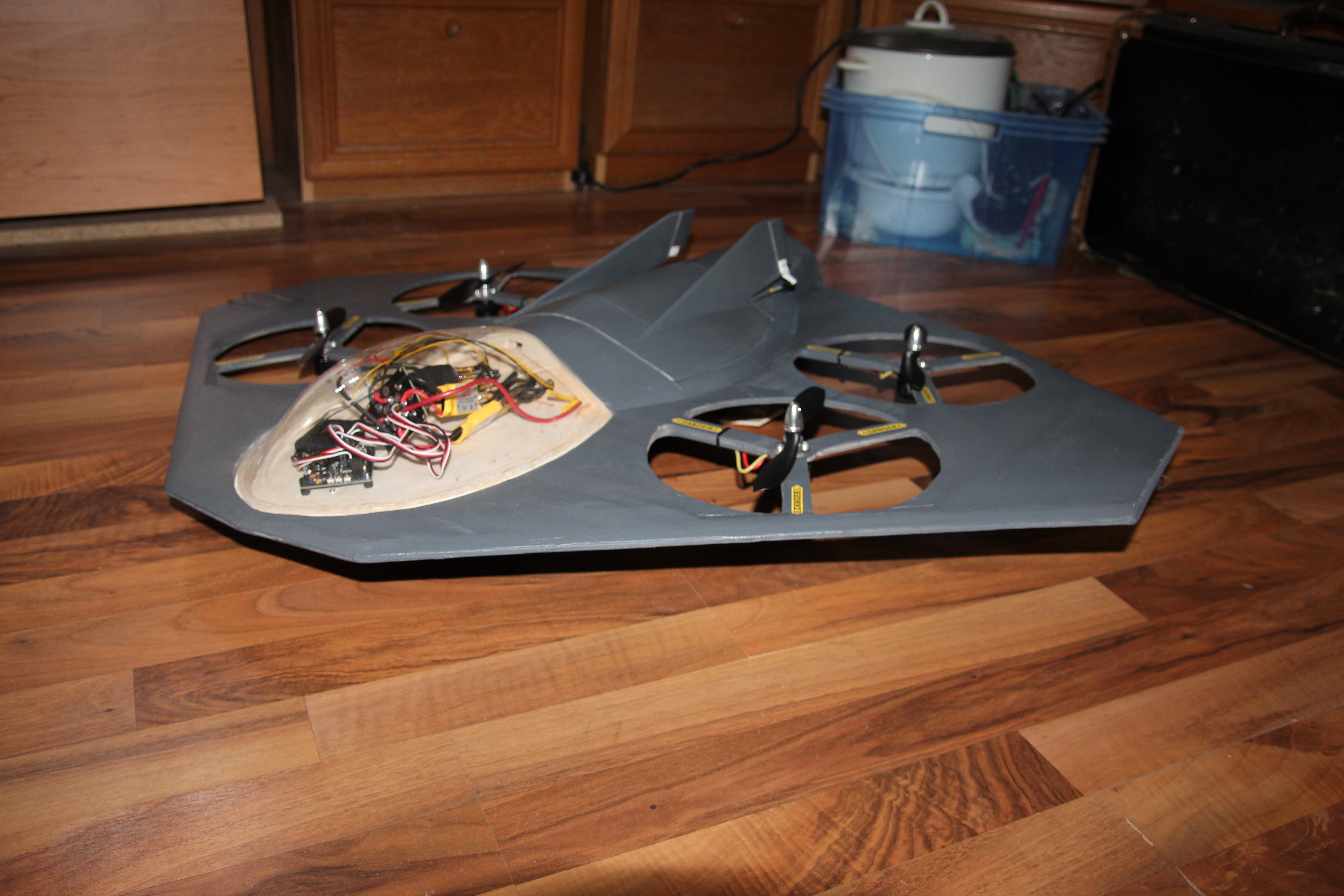

Inzwischen ist das Ding fast fertig.
Auch vom Gewicht her bin ich ziemlich knapp an meinen ursprünglichen Berechnungen.
Fliegen tut Es aber leider nicht wirklich :-( die Motoren scheinen nicht genug Leistung zu bringen bzw habe ich auch nicht die richtigen Probeller bekommen... und auch das kkBoard + Regler scheint mir nicht gerade optimal dafür zu sein...
Wahrscheinlich starte ich in naher Zukunft einen zweiten anlauf, hab mir schon einige gedanken dazu gemacht.
Lg.

Kann das überhaupt funktionieren? Ich meine, alleine wo das Board schon sitzt kann doch schon nicht gehen....oder?

Rastazasta hat geschrieben:Kann das überhaupt funktionieren? Ich meine, alleine wo das Board schon sitzt kann doch schon nicht gehen....oder?
Warum nicht?
Durch Nick wird der ACC beinflußt, ansonsten ist doch alles im grünen Bereich.

Ich kenne das KK Board nicht. Aber muss das nicht auch wie ein anderes Board in der Waage liegen und "Mittig"?
Auf dem Foto schaut es so aus, als würde das Board "schräg" liegen.

Warum sollte ein Board "Mittig" liegen?
Sind etwa die Sensoren auf dem Board auch "Mittig" also im Achskreuz?
