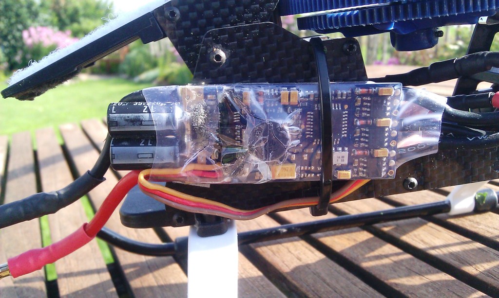

Jens Armin
Beiträge: 497
Registriert: 28.08.2011 08:58:22
Wohnort: Herford
#15 Re: Heckpendeln GP 780 trotzt Forumsstudium
Beitrag von Jens Armin »
Hallo miteinander,
danke für die vielen Infos. Der Reihe nach:
- Habe heute versucht, den Regler neu zu proggen. Scheint aber nicht der Align-Regler zu sein, denn die Pieptöne sind komplett andere als in der Anleitung.
- Dietmar - das Angebot mit dem Regler zu Portokosten ist toll. Danke! Komme bei Bedarf darauf zurück, habe aber erst noch den Ehrgeiz, den Fehler zu finden.
- Flip the Grip - neee, soweit bin ich noch nicht. Denke, zumindest nach meiner Recherche, dass die das Mittel ist, wenn bei 3D das Heck nicht stabil ist, aber im Schwebeflug...?
Kennt jemand den Regler auf dem Foto? Habe den Heli gebraucht gekauft und weiß daher nicht, ob der original Regler nur im transparenten Schrumpfschlauch steckt oder ob den jemand ausgetauscht hat. Wer hat 'nen Tipp? Könnte dann nach der passenden Anleitung googeln.
Armin
