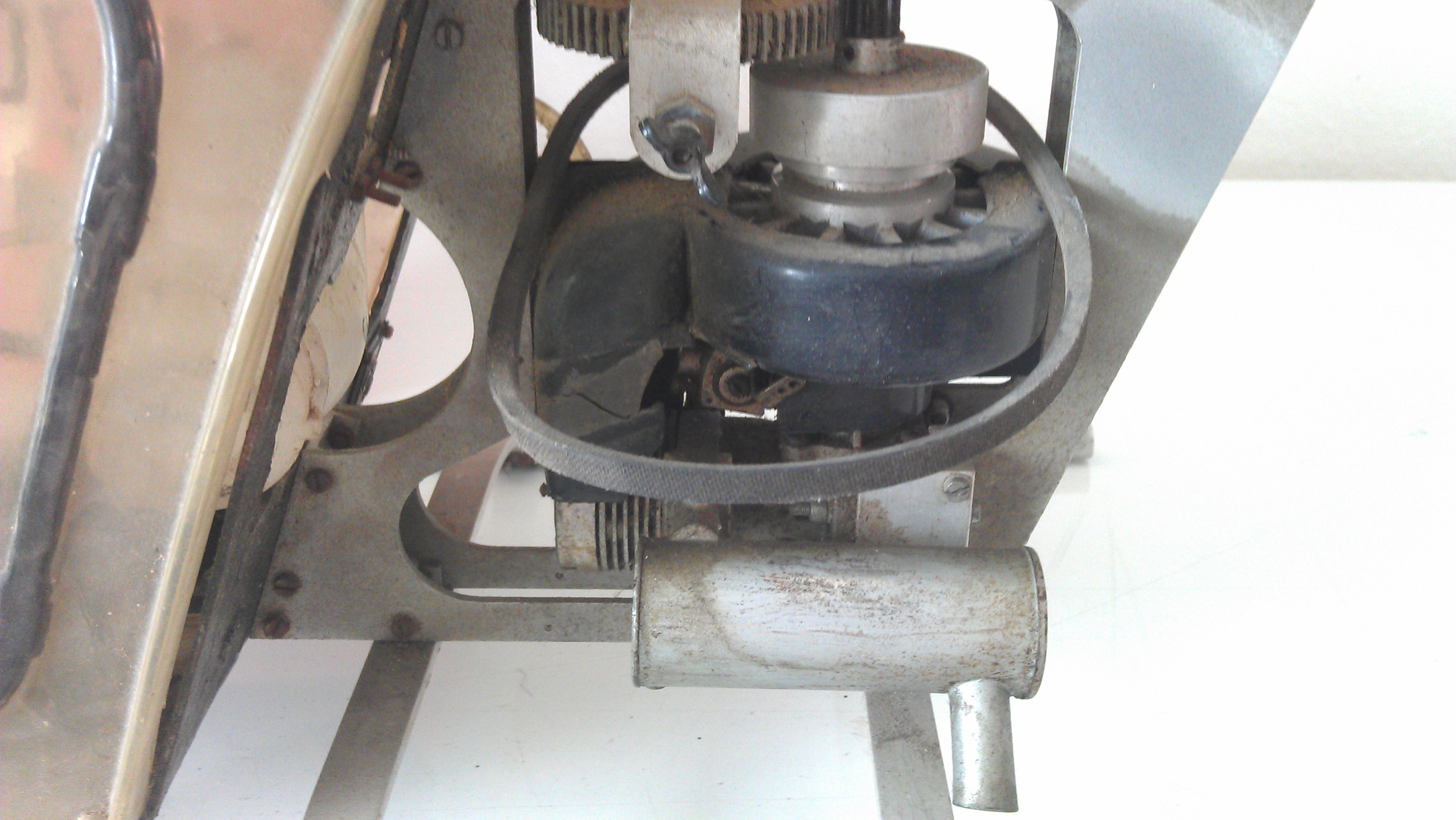

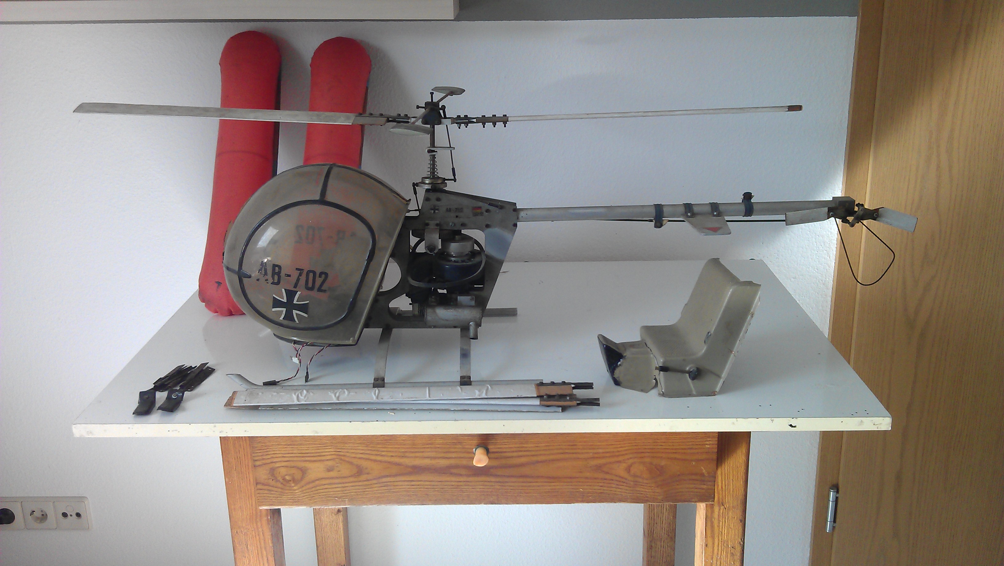

Hallo Gemeinde,
ich bin seit ein paar Tagen stolzer Besitzer von einem unverbastelten und orginalen Schlüter Heli Baby. Der Heli ist soweit völlig eingesaut und verstaubt. An allen Metallteilen die unbehandelt sind, hat sich dicker Flugrost angesammelt. Trotz allem sehe ich potenzial darin, über den bald kommenden Winter durch viel Arbeit und Zeit eine Restaurierung durchzuführen.
Die Teile selbst sehen alle bis auf ein paar Ausnahmen gut und vollständig aus. also nichts verzogen oder gebrochen etc...
Nun zu meiner Frage: Ich möchte ihn bis auf die Elektronik und Servos wieder komplett und orginalgetreu aufbauen. Kennt ihr da irgendwelche Bezugsquellen? Insbesondere für die Kunststoffteile wie Finnen, Kabinenkanzel, Pilotensitz und Pilot? Denn diese Teile sehen besonders schäbig aus... Der Pilot fehlt sogar ganz.
Verbaut ist übrigens ein Enya 60 und ein Robbe Autopilot (mechanischer Kreisel) Der Kreisel wird selbstverständlich NICHT mehr verbaut :)
Danke im vorraus für konstruktive Antworten und sonstiges Feedback.

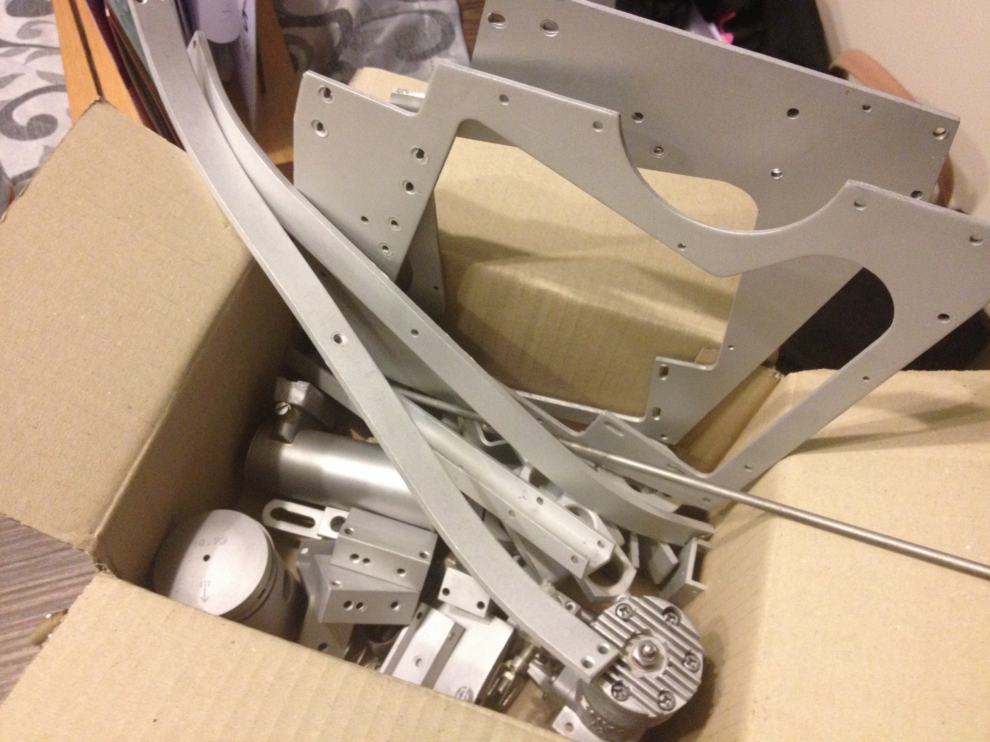

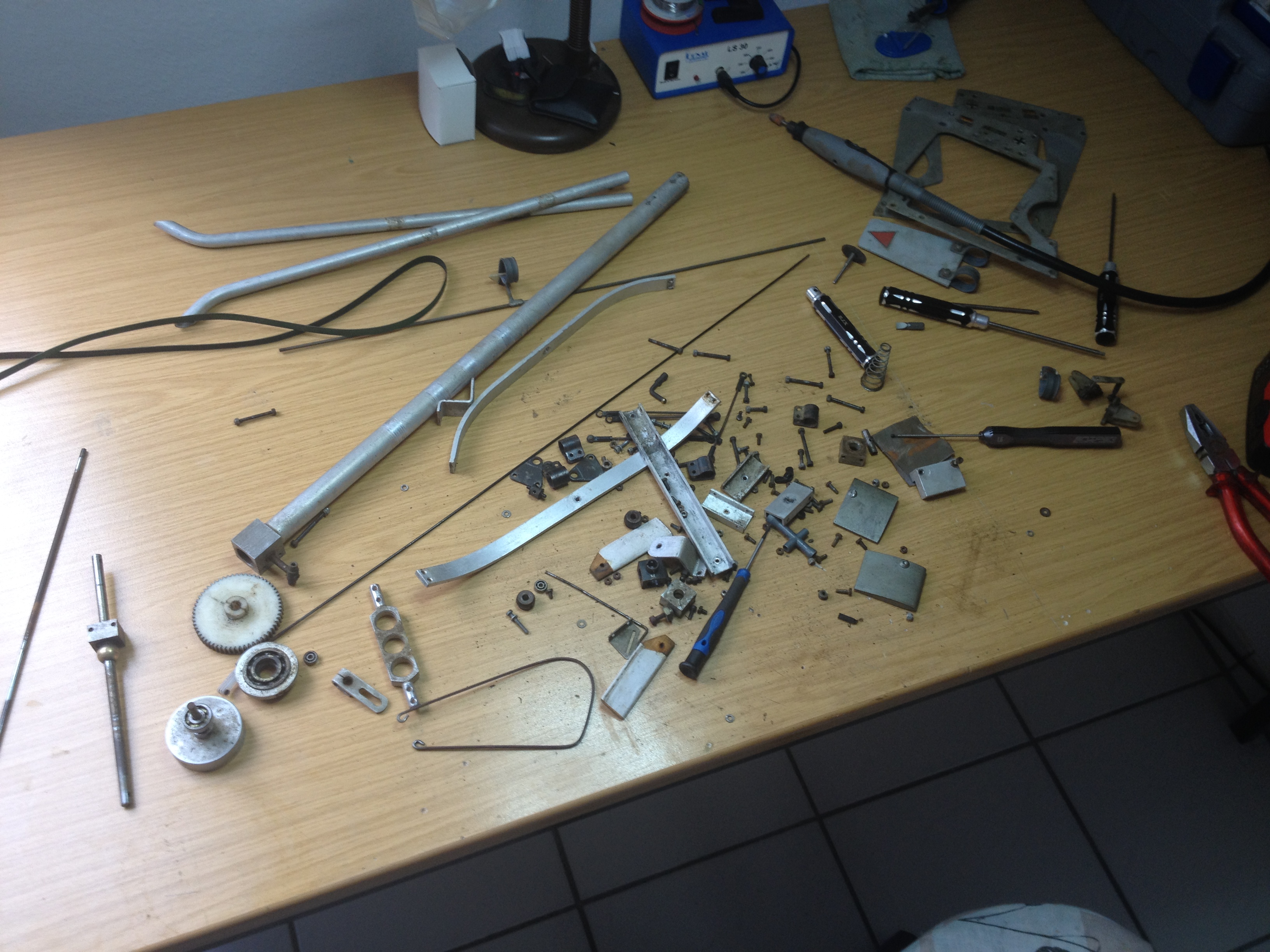

So, zwecks Arbeitgeberwechsel und vielen vielen Projekten nebenher bin ich erst jetzt zum Anfang gekommen :)

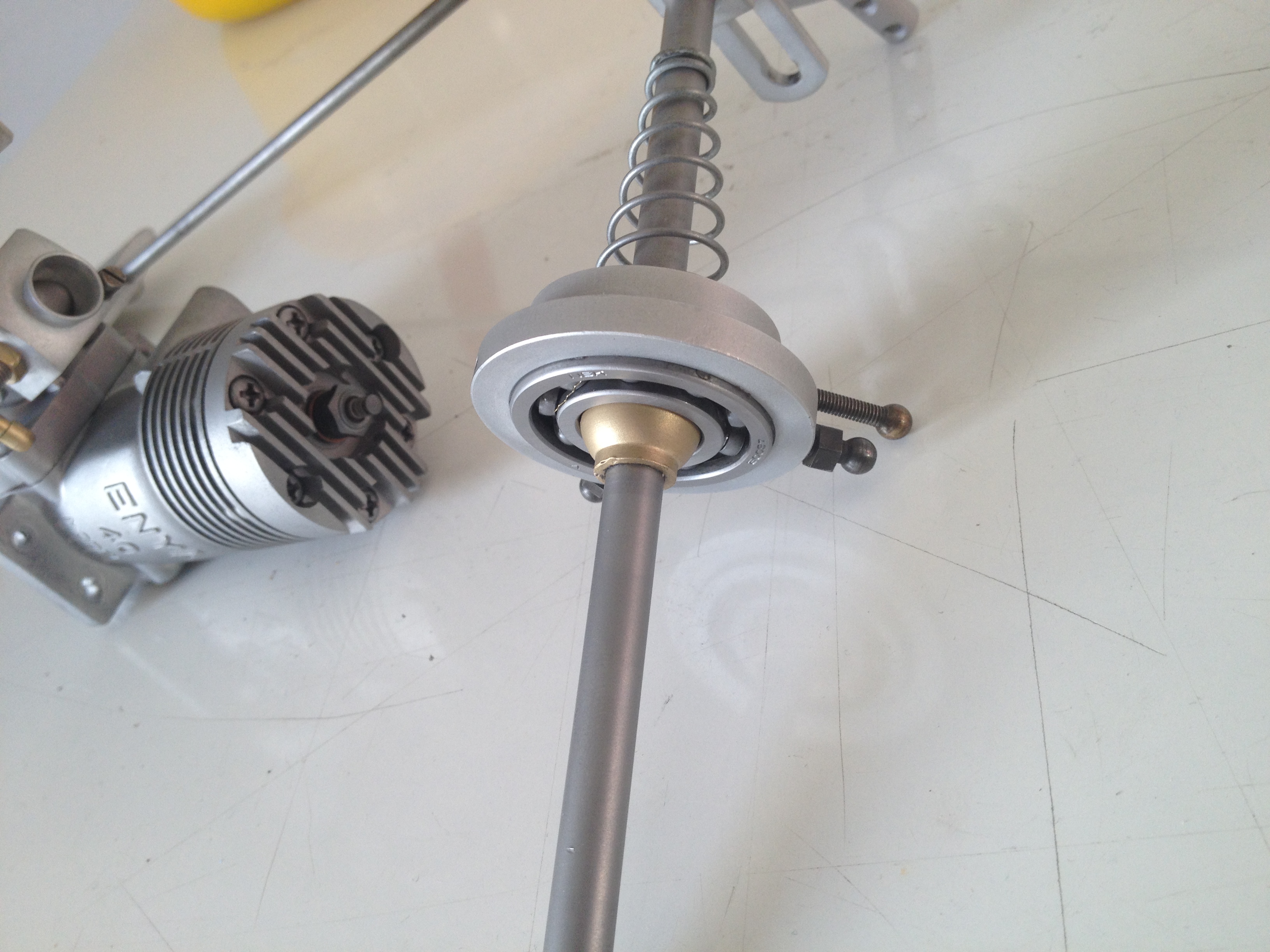

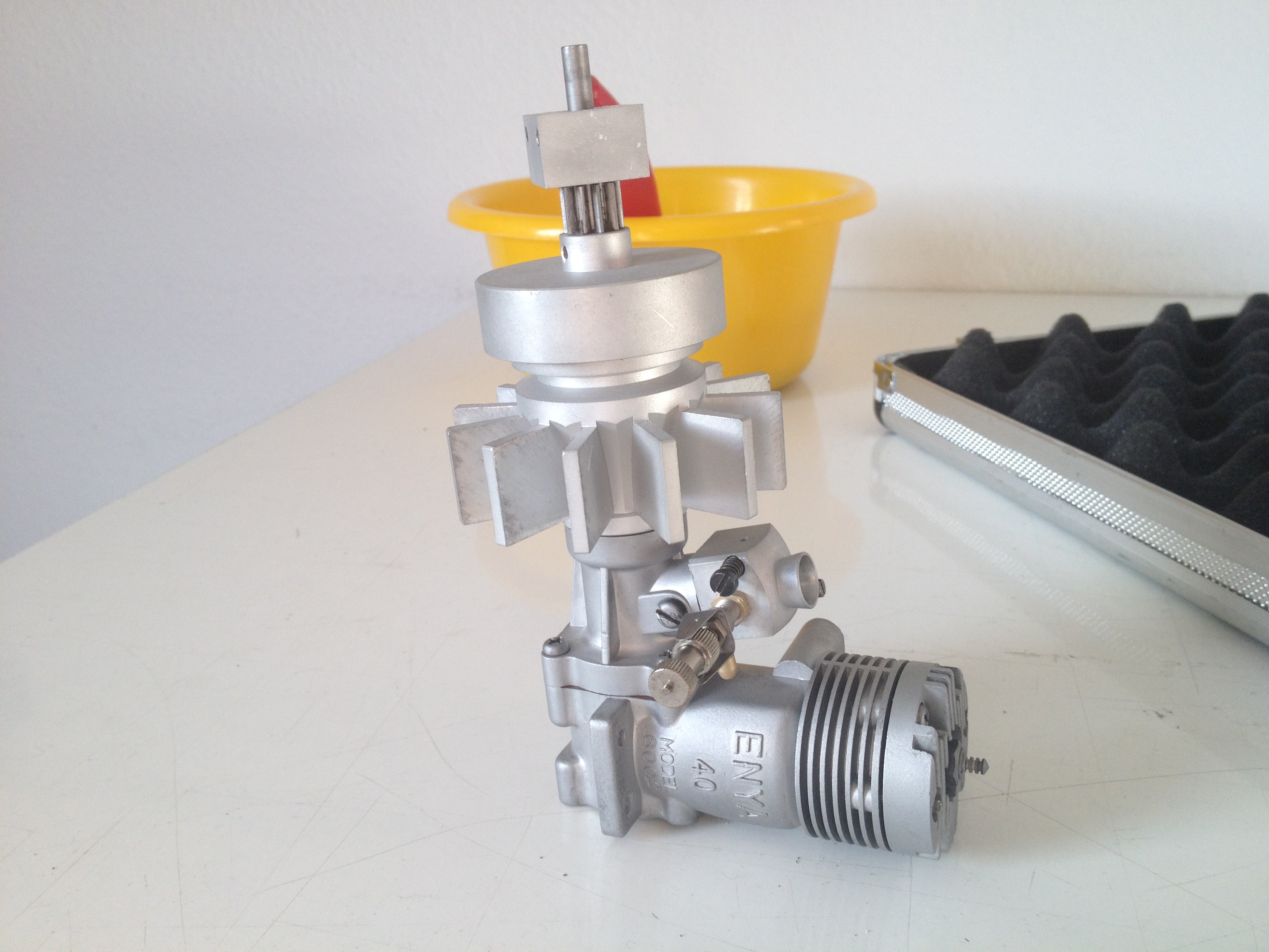

Gestern wurde das Helibaby komplett zerlegt und alle Aluminiumteile glasperlengestrahlt. Dessweiteren wurden alle Lager feinsäuberlich ausgewaschen und neu geölt. Die Brünierten Teile habe ich fürs erste versucht mit der Nylonbürste am Drehmel zu "polieren".
Der Enya 40 Motor wurde ebenfalls komplett gereinigt und das Gehäuse gestrahlt! Er sieht innen und aussen wieder wie neu aus !
Anbei noch ein paar Bilder:
Alles Zeregt:
Alles zerlegt
Alles zerlegt
Frisch getrahlt:
Frisch Glasperlengestrahlt.JPG (2.21 MiB) 4939 mal betrachtet
Enya 40
Motor Enya 40 6002.JPG (1.92 MiB) 4940 mal betrachtet
Taumelscheibe / HRW
Weiter geht es jetzt erstmal mit dem Kauf von ALLEN Schrauben, Unterlegscheiben und Muttern damit ich anfangen kann das Chassis langsam aber sicher aufzubauen.
Ich halte euch selbstverständlich weiterhin auf dem laufenden :)

Achja, fast vergessen.. Soll ich die Aluteile polieren oder so lassen?? Also die Seitenteile, Heckrohr und U- Profile? Was denkt ihr?

Ich persönlich finde es so authentischer. Also lassen! Sehen echt klasse aus.
