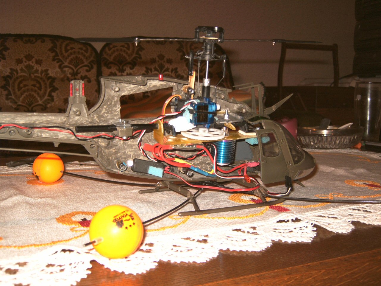

inspiriert durch sushi's Gallery und eure schönen Beiträge, habe ich mich daran gewagt auf den Scale-Zug aufzuspringen meinem DF4 ein neues Kleid zu verpassen.
Und eine OH-58 Kiowa soll es sein!
Das Grundgerüst ist die DF4 Mechanik, jedoch aus Platzgründen mit dem Freilaufzahnrad des Pic von Argumi. (Danke Argumi, hab gerade wieder zwei bestellt)
Die Blätter, wie soll es anders sein M24.
Das Heck im orig. Zustand vom DF4
Motorisierung ist noch nicht ganz klar, hab nur einen Feigao 2530KV und den Motor vom T-Rex Align LF420, aber mehr dazu etwas später.
Das Kleid kam per Post von http://warbirdmodelle.de/ und war ganz schön schwer!
Aber als erstes mußte der Nußknacker ran, die beiden Schalen auseinander und alles unnötige Gewicht entfernt.
Weil die Kunststoffschalen noch immer ziemlich schwer waren, hab ich sie mit dem Dremel bearbeitet und noch mal ein Paar Gramm gespart.
Dann die Helimechanik eingebaut, aber das Spiel kennt ihr ja...
Alles in allem wiegt der Heli ohne Akku etwas mehr als 500g.
Die größte Problematik ist der Schwerpunkt, stark Hecklastig.
Die ersten Testflüge mit dem Feigao Motor waren ernüchternd, mein 1100mAh Lipo war vollkommen überfordert, also den Lipo vom T-Rex(2200mAh) und siehe da er schwebt bei Vollgas gerade mal so im Bodeneffekt herum, trotz 12er Ritzels. Der Motor selber nach ein paar Minuten glühend heiß.
Dann mußte der Motor aus dem T-Rex her, mit 11er Ritzel und dann hat es auch geklappt er fliegt! Sehr schwerfällig, aber er fliegt.
Jetzt ist erstmal Schluß mit dem testen, weil das Hauptzahnrad hinüber ist und ich auf Nachschub warten muß, die selbstgebastelte Motorhalterung ist noch nicht optimal.
Das war's einstweilen, ich halte euch natürlich auf dem laufenden, wenn sich wieder was tut.

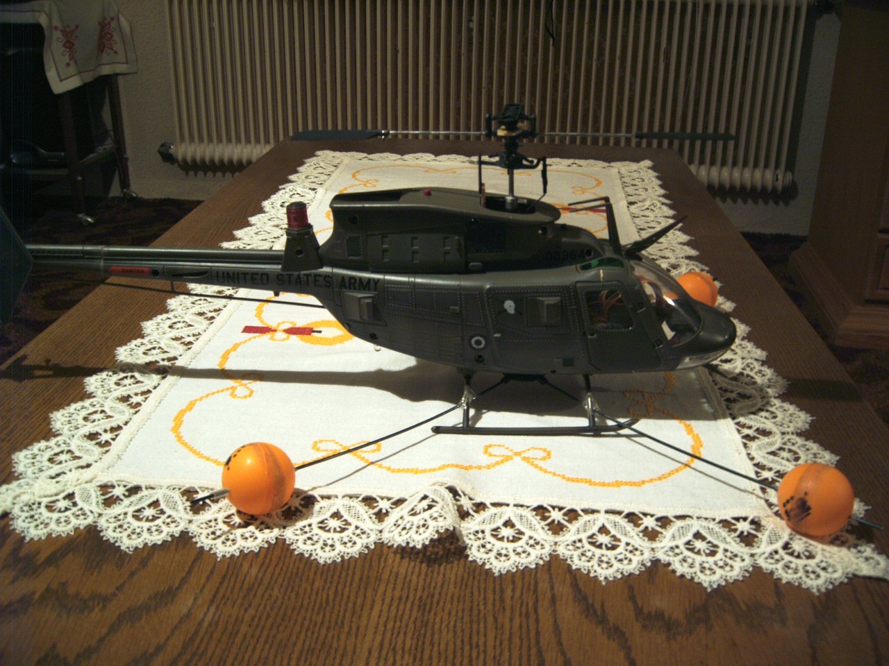

danke für euer Feedback!
Das Kiowa Projekt macht Fortschritte.
Ich hab jetzt die Motorhalterung etwas anders/Stabiler gestaltet und das neue Hauptzahnrad eingebaut.
Der Schwerpunkt ist auch schon etwas besser unter Kontrolle, allerdings hab ich 50g Stahl in die Nase der Kiowa gepackt, und die Rotorwelle hat etwas Vorlage, damit läßt sich schon fliegen.
Das Gewicht beträgt nun 770 Gramm
Die Rotorblätter habe ich gegen CFK Hauptrotorblätter vom Carboon 2 getauscht.
Der Motor Align LF420 wird ganz schön warm.
Einziges Problem ist, das der Regler, ein Assan 18A, manchmal Aussetzer hat, dann klatscht der Heli auf den Boden, der Regler initialisiert sich mit 2 Beep und dann gehts wieder weiter.
Jemand eine Ahnung woran das liegen könnte.
Empfänger ist ein ACT Micro 6 Kanal, in verbindung mit einem Piccoboard Plus.
Hier auch mal ein Video vom, äh Jungfernflug oder vielmehr Schwebeversuch.

möchte mal wieder ein Update geben.
Die Probleme mit dem Regler sind gelöst.
Neuer Regler, neues Glück(Align 25T, 1-2-3- Meins) und jetzt funktioniert alles so wie es soll.
Als nächstes möchte ich ein paar LED's einbauen.
Hab mir dazu von Conrad eine Konstantstromquelle zu selberbasteln geholt. Die Stromversorgung erfolgt über den freien Hauptmotoranschluß vom Piccoboard.
Sobald der Motor läuft, leuchten auch die LED's.
Weiß zufällig jemand, wie beim Originalen Vorbild die Positionsleuchten angeordnet sind und in welchen Farben?
Dann bräuchte ich noch was mit dem ich die LED's zum blinken bringen kann.
Hat jemand eine Idee, wie man das relativ günstig machen könnte?
