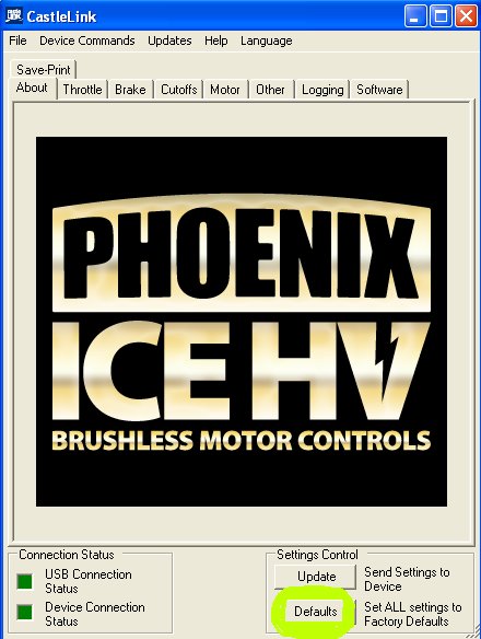

Die Castles sollten ja auch ohne Programmierung seitens des Anwenders funktionieren bzw. sich dem angeschlossenen Motor anpassen. Drum probiers doch mal mit den Factory Defaults.
Nach dem Defaults-Button muß vermutlich noch der Update-Button gedrückt werden, damit die Standard-Werte auch eingelesen werden.
Gruß, Wilhelm
Waterkant
Beiträge: 847
Registriert: 28.05.2009 19:41:32
Wohnort: Germering - Harthaus
#7 Re: Scorpion 4035-500 an Castle Ice2 HV80
Beitrag von Waterkant »
danke wilhelm, ich hatte nur die factory defaults über die device commands eingestellt, nachdem ich deine version gemacht habe, funzt es...
ich wollte schon fast anfangen, gegen castle zu wettern... aber nun bin ich wieder castlefreundlich gestimmt...
greetz Martin
