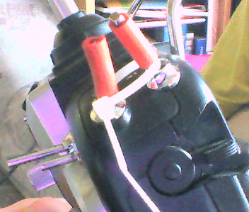

Kann man den Lehrer/Schüler Schalter an einer Futaba T10 auch ohne Lötkolben auf einen anderen Schalter switchen?
Ich bin hier gerade mit einem Headtracker für FPV Flug zu gange. Der gibt das Headtrackersignal auf die Schülerbuchse aus. Blöd wenn man beim Fliegen die ganze Zeit den Schalter gedrückt halten muss :blackeye:

Glaube nein. Der ist fix weil es der einzige Taster ist.

Da hilft nur mechanische Änderung, sprich : einen anderen Schalter dafür verkabeln ( hardwareseitig , also umlöten )

Misst, dachte ich es mir schon. Habe da eben eine schnelle Lösung gefunden :mrgreen:
schnelle Lösung.jpg (167.49 KiB) 2179 mal betrachtet
Werd ich wohl noch den Lötkolben schwingen müssen :(
