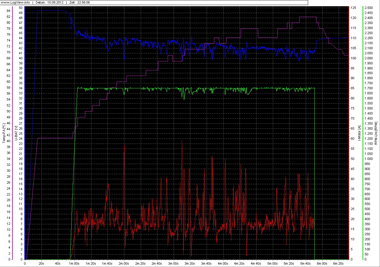

Im Raptor 620 hat er mir am Scorpion 4025-740 ca. 10 - 15 Abschaltungen eingebracht und fühlte sich schlapper an als ein Jazz 55 - 10 - 32 (ok der war mit regelmäßigen Peaks über 100 A - max. war 138 A - echt gefordert, hat aber trotzdem über 300 Flüge mitgespielt). Auch im Logo 600SE mit Scorpion 5020-450 überzeugt der 80 HV nicht.
Der Jive wird selbst bei lächerlichen Belastungen weit unter 80 A beängstigend heiß (Oberfläche ca. 60° intern 83°)
L600SE_2012-08-20 Akku 8-21-2.jpg (560.43 KiB) 2229 mal betrachtet

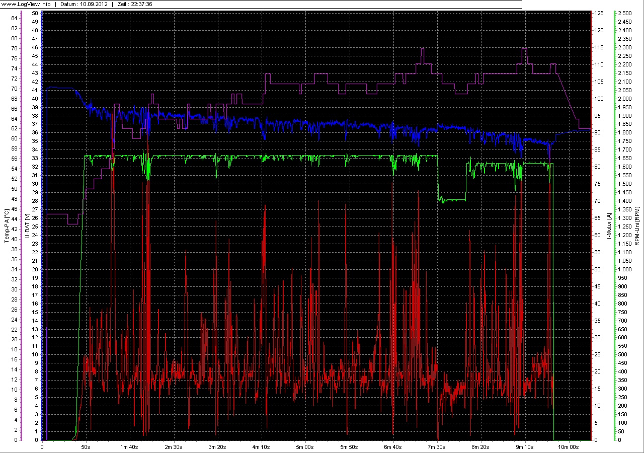

Selbst mit Kühlkörper zeigt der Jive nicht annähernd die thermische Stabilität eines Jazz:
L600SE_2012-09-08 Akku 22 Kühlkörper-2.jpg (572.81 KiB) 2229 mal betrachtet
Der Regler war wegen der Abschaltungen schon zur Überprüfung bei Kontronik - es wurde nichts festgestellt und ich erhielt den Rat, den KSA Modus zu verwenden, obwohl in der Fehlerbeschreibung deutlich stand, dass die Probleme im KSA Modus aufgetreten sind.
