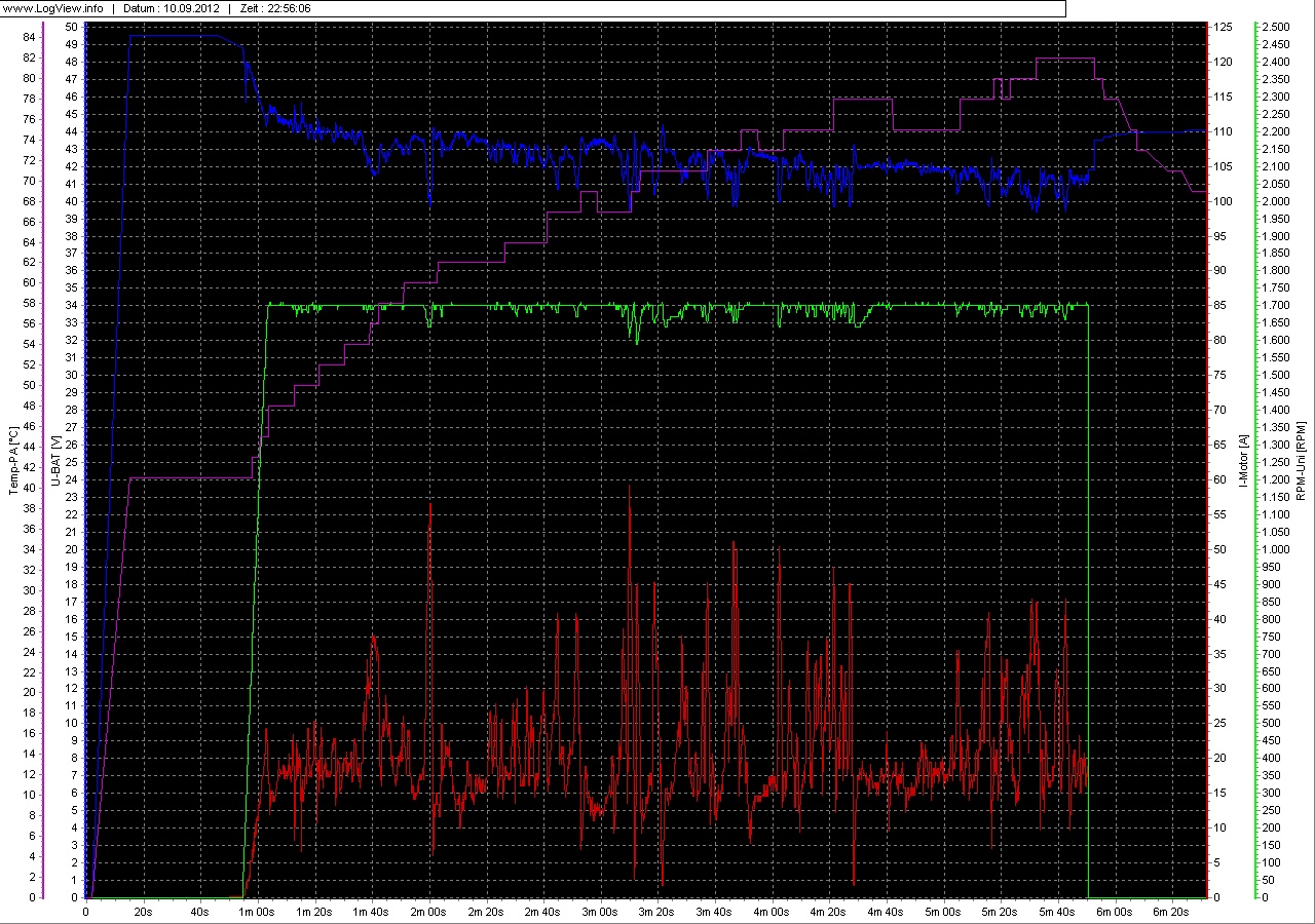

Meiner bescheidenen Meinung nach ist der Jive 80 HV eine Mogelpackung.
Im Raptor 620 hat er mir am Scorpion 4025-740 ca. 10 - 15 Abschaltungen eingebracht und fühlte sich schlapper an als ein Jazz 55 - 10 - 32 (ok der war mit regelmäßigen Peaks über 100 A - max. war 138 A - echt gefordert, hat aber trotzdem über 300 Flüge mitgespielt). Auch im Logo 600SE mit Scorpion 5020-450 überzeugt der 80 HV nicht.
Der Jive wird selbst bei lächerlichen Belastungen weit unter 80 A beängstigend heiß (Oberfläche ca. 60° intern 83°)
L600SE_2012-08-20 Akku 8-21-2.jpg (560.43 KiB) 2239 mal betrachtet
Selbst mit Kühlkörper zeigt der Jive nicht annähernd die thermische Stabilität eines Jazz:
L600SE_2012-09-08 Akku 22 Kühlkörper-2.jpg (572.81 KiB) 2239 mal betrachtet
Der Regler war wegen der Abschaltungen schon zur Überprüfung bei Kontronik - es wurde nichts festgestellt und ich erhielt den Rat, den KSA Modus zu verwenden, obwohl in der Fehlerbeschreibung deutlich stand, dass die Probleme im KSA Modus aufgetreten sind.
Ich habe für mich mit Kontronik abgeschlossen, obwohl in allen Helis derzeit Kontronik Regler stecken. Für die kleinen Helis hab ich noch einen Jazz 40 und zwei Jazz 80 LV bestellt aber in den Logo 600 SE kommt in Kürze ein Fusion Hawk 120 der sich im Gegensatz zum Jive auch mit dem V-Stabi versteht.
