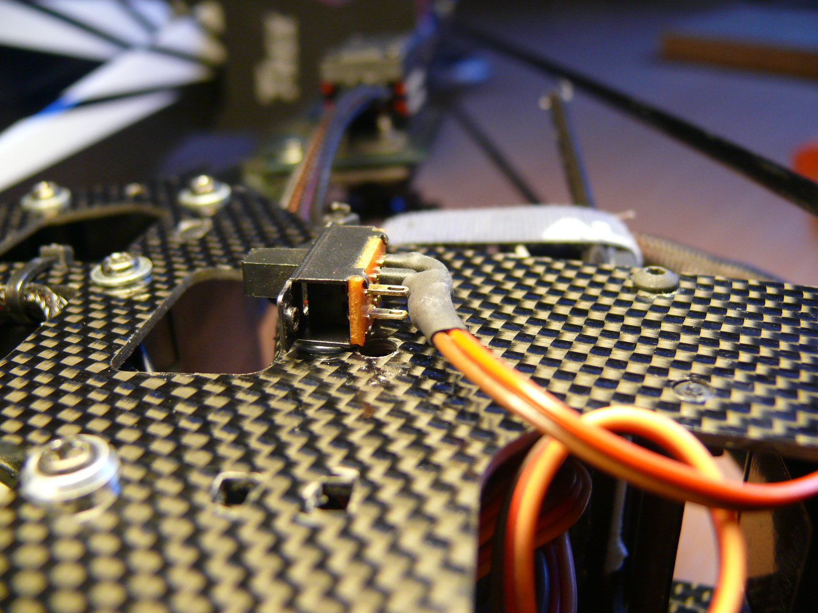

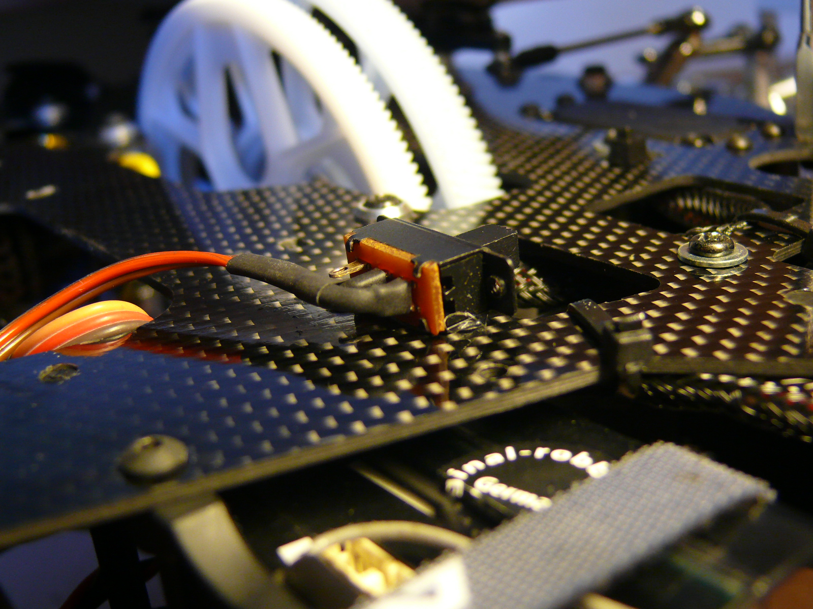

Hallo
Kann mir bitte jemand sagen , was das für ein Schalter ist , bzw wonach ich googeln muß ??
Hatte schon bei Hacker am Freitag angerufen und die sagten mir , es würde ein Öffner/Schließer reichen , also sowas , wie die Schalter bei den 4 Zelligen BEC Packen , wo man seine Zellen reinknallt , aber egal , wie ich die Kabel da Anlöte , ist es dauer an , oder dauer aus .
Der Originale Schalter hat hinten 6 Beinchen und davon sind je 2 an + und - , der Grund für die Frage nach dem Schalter , das eine Jeti S BEC hab ich gebraucht mit nem 550er Rex zusammen gekauft und da ist kein Schalter dran und bei dem Neuen ist einer dran .

#2 Re: Jeti S BEC Schalter
Gruß Timo
- P1090156.JPG (944.85 KiB) 2784 mal betrachtet
- P1090154.JPG (831.93 KiB) 2784 mal betrachtet
- P1090153.JPG (821.2 KiB) 2784 mal betrachtet

#3 Re: Jeti S BEC Schalter
ohne Schalter ist das Teil immer "EIN", mit Schalter geschlossen ist das Teil immer "AUS", Anschluß am Schiebeschalter ein Kabel an einen der beiden Mittelanschlüsse, das andere an eine der beiden Außenanschlüsse (rechts oder links auf der gleichen Ebene).
Hans
Hans
