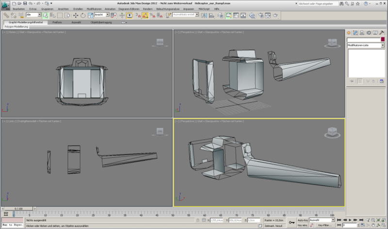

Im Nachbarforum hat jemand gefragt, hat wie man aus einer MAX Datei (3D Studio MAX) einzelne Spannten erstellen kann.
Darum habe ich mir dieses Datei mal genommen und habe ich es halt mal gemacht... Das möchte ich es euch nicht vorenthalten (falls der eine oder andere daran Interesse hat).
Bekommen habe ich diese Datei.
Dann wurden einzelne Scheitelpunkte in dem Rumpfnetz gelöscht.

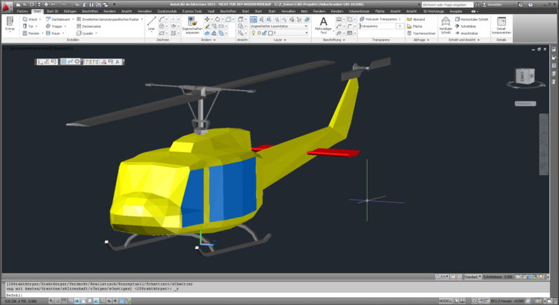

Somit kann man im AutoCAD schön einfach die jetzt gut sichtbaren Punkte mit einer Polylinien nachzeichnen.
Die komplette Geometrie wurde schon einmal mit AutoCAD geöffnet.
Mit der Bemassung wird die Position der Spannten in Zahlenwerten (ausdruckbar) gezeigt.
Jetzt ist es so weit....
Und hier kann die PDF (mit einer 3D Überischt, der Seitenansicht, den Spannten und überall natürlich mit schaltbaren Layern)
PDF-Datei
und die DWG (AutoCAD-Datei) herunter geladen werden.
