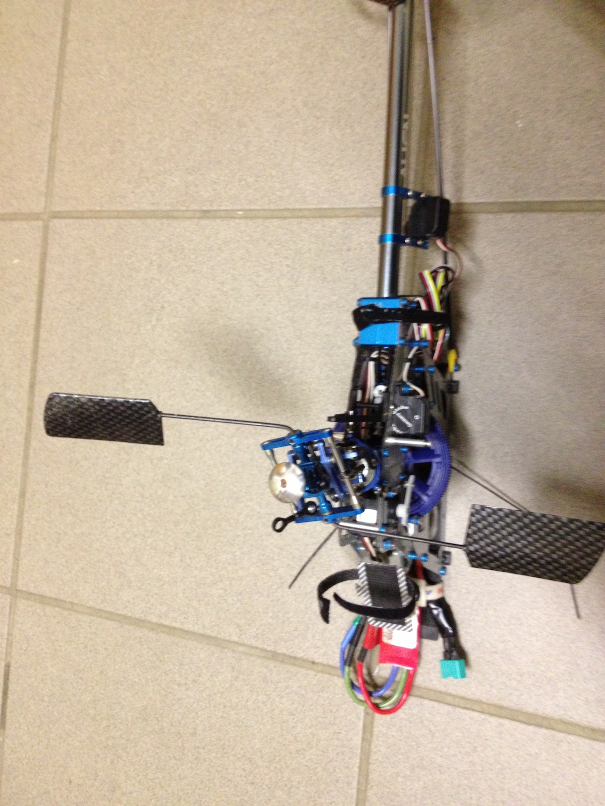

habe heute im Rundflug meinen T-Rex 450 SE geschrottet. In ca. 10 Meter Höhe beginnt der Rex sich plötzlich während dem Geradeausflug um die eigene Achse zu drehen. Natürlich geht er ca. 1 Sekunde später unkontrolliert zu Boden. Blöderweise auch ganz knapp nicht mehr geschafft auf Auro umzuschalten und, zumindest ganz kurz, noch mit eingeschaltetem Motor eingeschlagen.
Da ich diesen Heli in den letzten 4 Jahren nie schrottete und auch nur selten flog war mein erster Verdacht ein gerissener Heckriemen. Dies bewahrheitete sich aber nicht, tappe also noch im Dunkel. Ich habe jetzt das Logfile der MC-32 noch nicht überprüft, schliesse aber ein Versteuern generell mal aus.

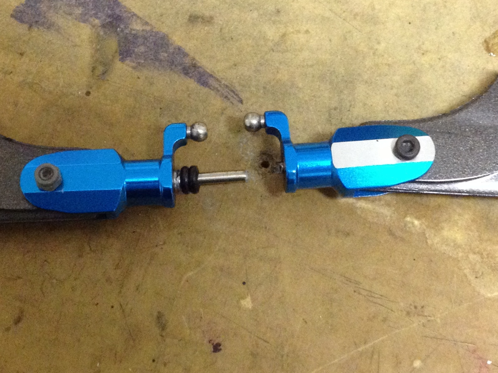

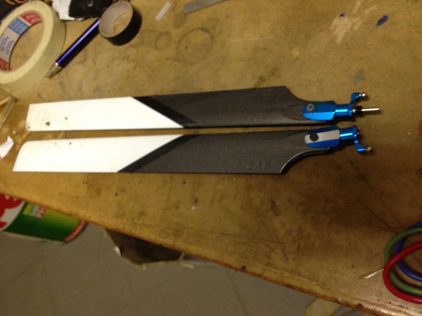

Die anschließende Analyse ergab auch einen nur kleinen Schaden. Was mich aber verunsichert ist die abgebrochene Blattlagerwelle, so etwas hatte ich noch bei keinem Absturz. Wie ihr den Bildern entnehmen könnt sind sogar die Rotorblätter fast heil geblieben. Die Paddelstange komplett verdreht und Paddel ohne Kratzer. Diese Art von "Schadensbild" finde ich echt seltsam.
Nun die Frage an Euch:
Kann sein dass die Blattlagerwelle im Flug gerissen ist? Ist so etwas schon mal jemand von euch passiert bzw. würde sich dann der Heli um die eigene Achse drehen?

wolfgang76 hat geschrieben:Kann sein dass die Blattlagerwelle im Flug gerissen ist
nein
wolfgang76 hat geschrieben:würde sich dann der Heli um die eigene Achse drehen
der Heli würde die Blätter "wegwerfen" (hab ich leider schon gehabt)
ich tippe auf einen Heckausfall.
Kontrolliere biite mal, ob die Kugelpfannen an der Heckanlenkung noch stramm auf den Kugelköpfen sitzen
Evtl. ist eine im Flug angesprungen

Ich behaupte auch mal, dass die Blattlagerwelle erst beim Einschlag gebrochen ist. Wäre das im Flug passiert, hätten eigentlich die Rotorblätter wegfliegen müssen. Meine Vermutung geht auch eher Richtung Defekt am Heck (Servo, Anlenkung, Kugelpfanne, loser Kugelkopf ....)

Wenn die BLW reisst fliegen die Blätter ab , dass sieht dann anders auch und da dreht der sich dann auch nicht mehr um die Hochachse ;-)

Diese Schraube hindert auch den Rotorkopf am wegfliegen. Wäre die gebrochen, dann hätte es anders ausgesehen.
