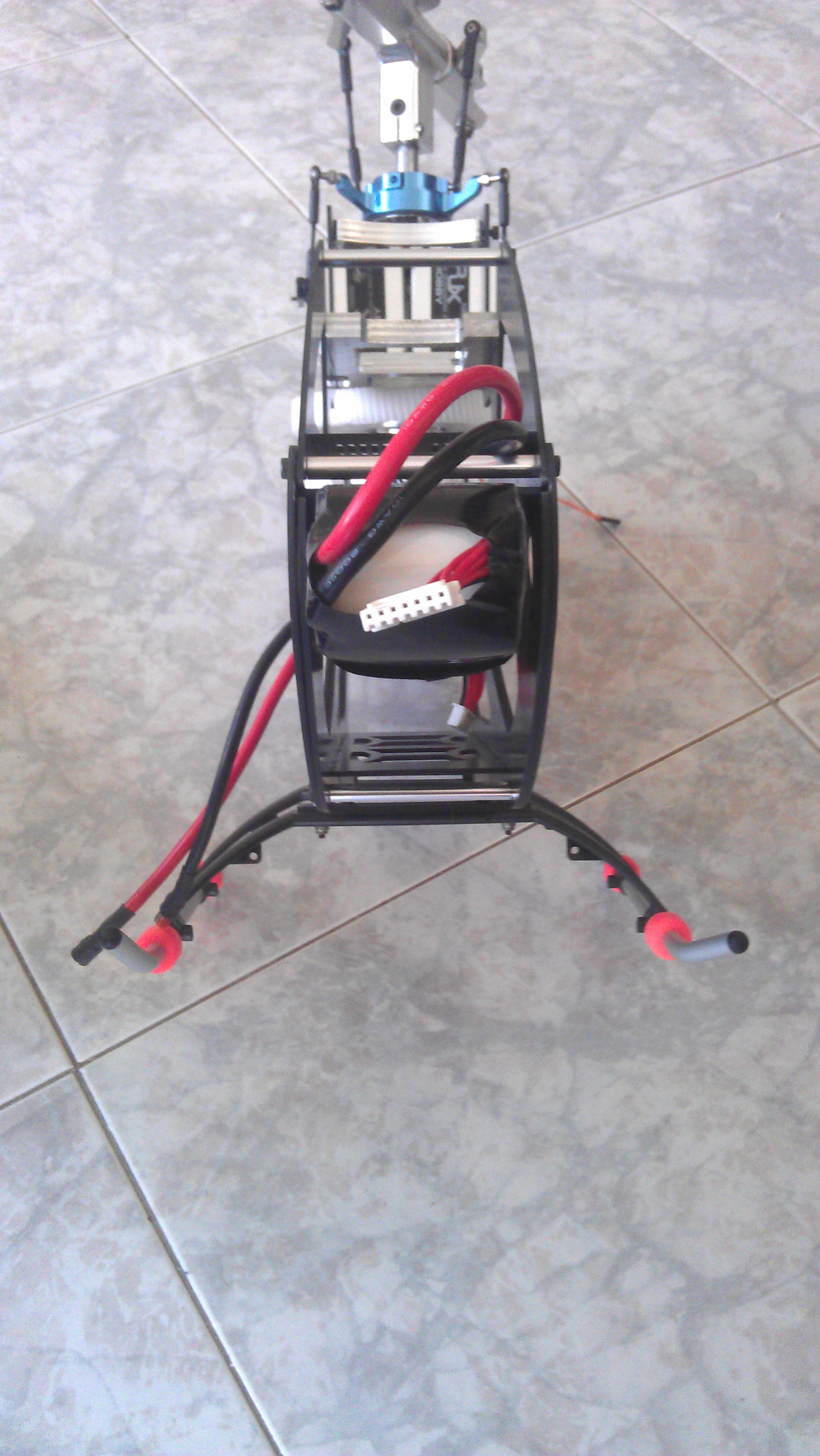

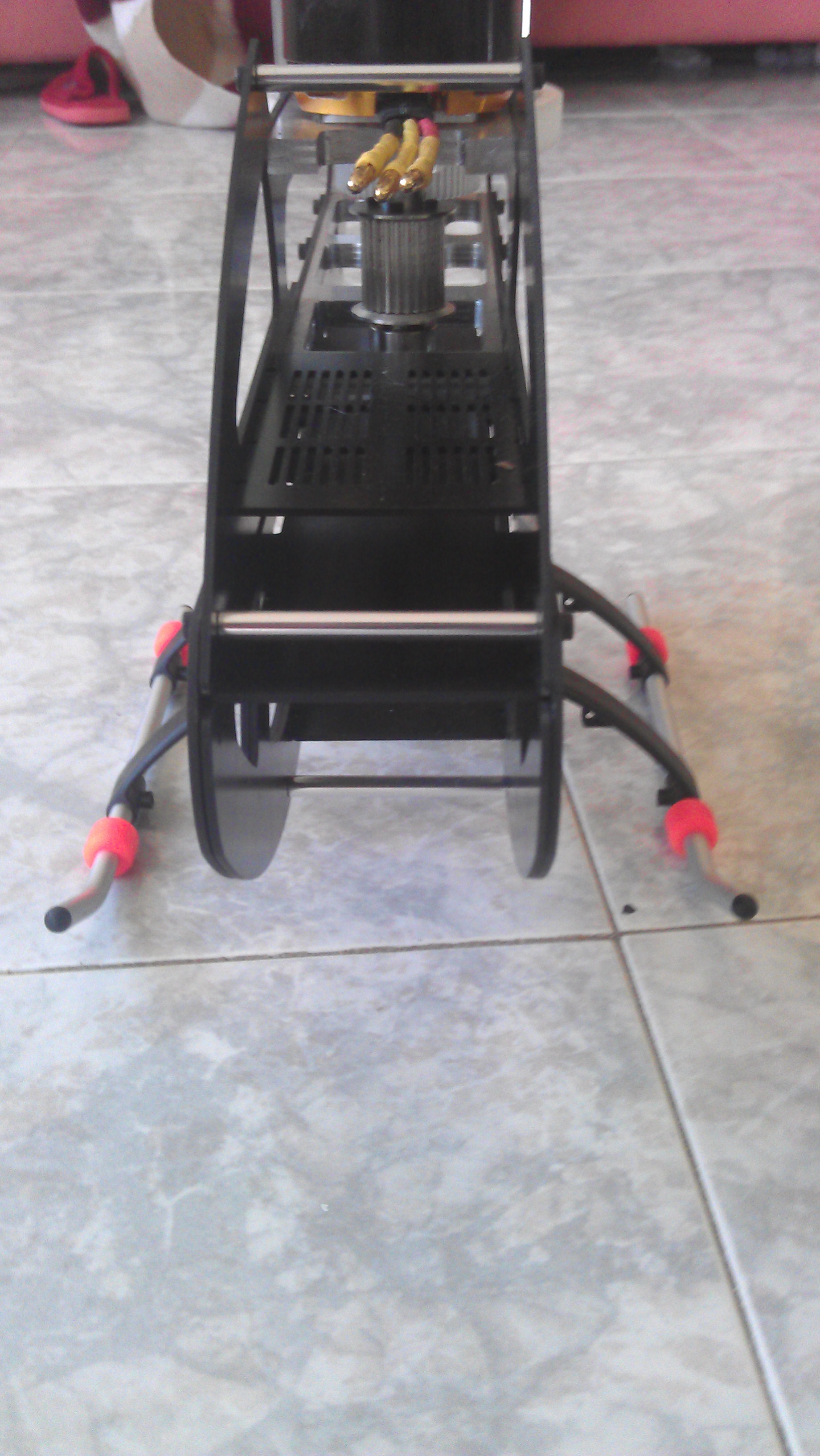

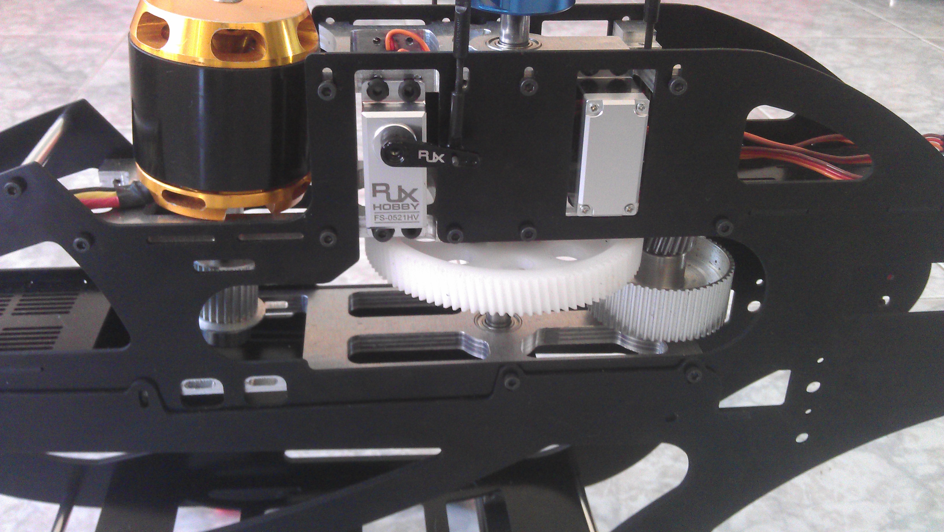

Hallo Heligemeinde
Wegen den Verzögerungen an diesem Projekt bitte ich nochmals um entschuldigung da Umzugsarbeiten von RJX Hobby im gange waren!
Aber nun geht es mit Hochdruck an diesem mir sehr wichtigem Projekt weiter.
Hier nun die Aktuellen Fotos.
Auf diesen Fotos ist der Prototyp zu sehen dier geht es in erster Linie um die Funktion und nicht um das Erscheinungsbild der ein oder anderen Teile.
Der erste Prototyp wird von mir in den Nächsten 2 Wochen ausreichend getestet.
Wir werden auch noch dieses Jahr wieder einen RJX Tag haben bei dem es den Vector Z zum besichtigen gibt.

Hallo, interessante Ansätze. Was für eine Motorengröße passt da rein ?
Ist ja soweit ich das mitbekommen habe ein 700er heli

Ich hatte 800er im Kopf. Kann mich aber jetzt auch irren.

der Vector ist bisher als 700 geplant. Der Motor im Prototyp hat 61mm Durchmesser, ist m.M. ein HK50XX

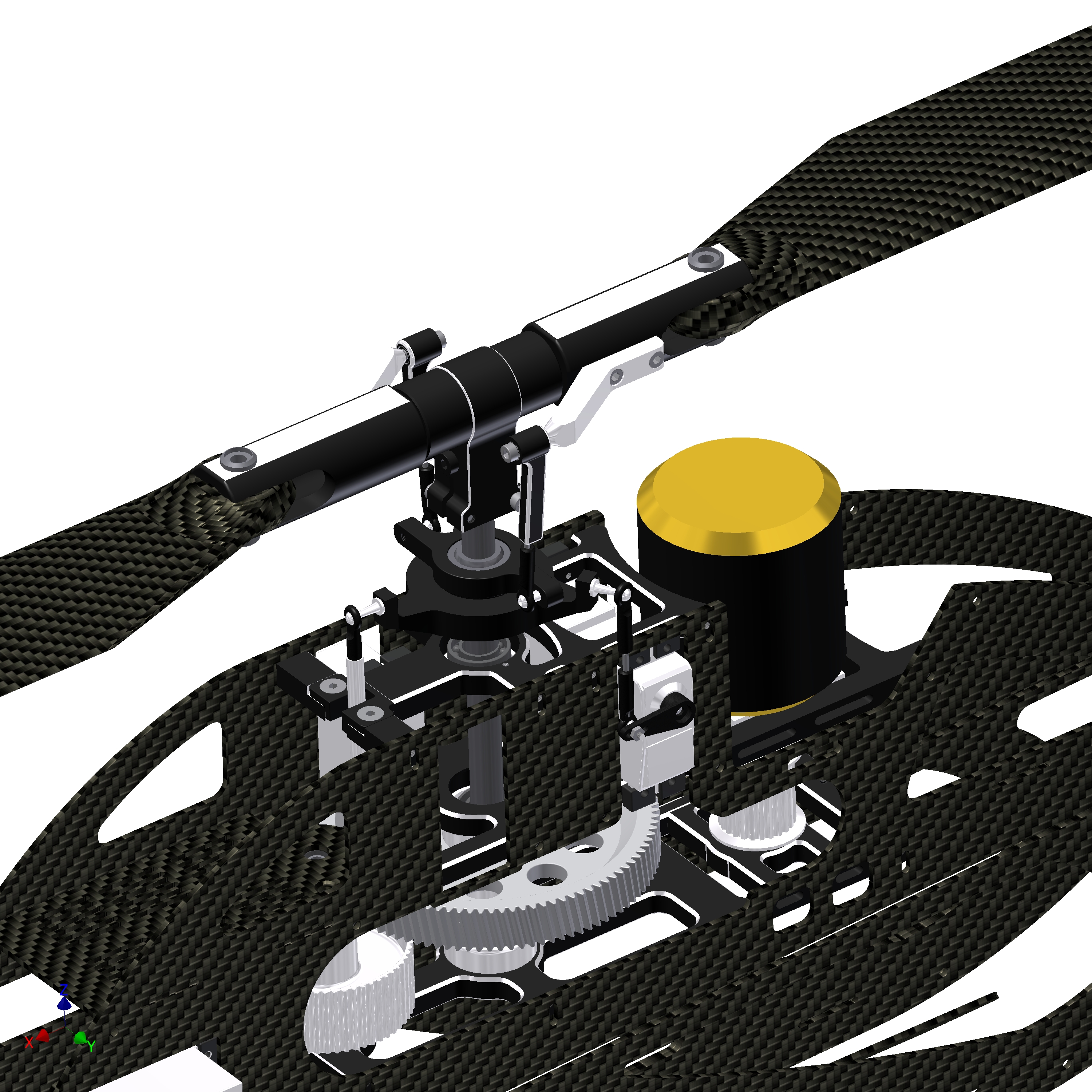

bissle Neues gibt´s:
1. der Akku ist ein 6S 5000mAh (mal um die Platzverhältnisse abzuschätzen)
2. der Motor ist definitiv ein HK5035-500
3. neues CAD-Bild mit Kopf

ähm.... bei nem 500 k/V - Motor ein 6s-Akku ? Du meinst doch sicherlich 2x 6s als 12s Setup, oder ?
Anderenfalls wären 6 kW aus nem 6s Pack auch ziemlich mutig, das wären 270 A oder 55c beim 5000er ( ausgehend von 22,2 V als Berechnungsgrundlage - die müssen real erstmal gehalten werden ), das wäre dann ein recht zuverlässiger Akku-Killer, abgesehen von der wahrscheinlich etwas unglücklichen Untersetzung um damit auf Drehzahl zu kommen

Hi Crizz,Crizz hat geschrieben:ähm.... bei nem 500 k/V - Motor ein 6s-Akku ? Du meinst doch sicherlich 2x 6s als 12s Setup, oder ?
natürlich ist der als 700er für 12S gedacht! Nur macht es wenig Sinn 2x 6S in den Schacht zu machen, wenn ich von vorne fotografiere, den zweiten Pack sieht man ja eh nicht
Die Bilder vom Prototyp dienen zunächst der Anschauung, damit die Leute wissen, was geht.

danke, David - dann bin ich beruhigt
Und als 12s macht auch bei der Vorstellung der Dimension Sinn - sind etwa 280 ....320 mm Akkupack-Länge , je nach Hersteller und Specs
