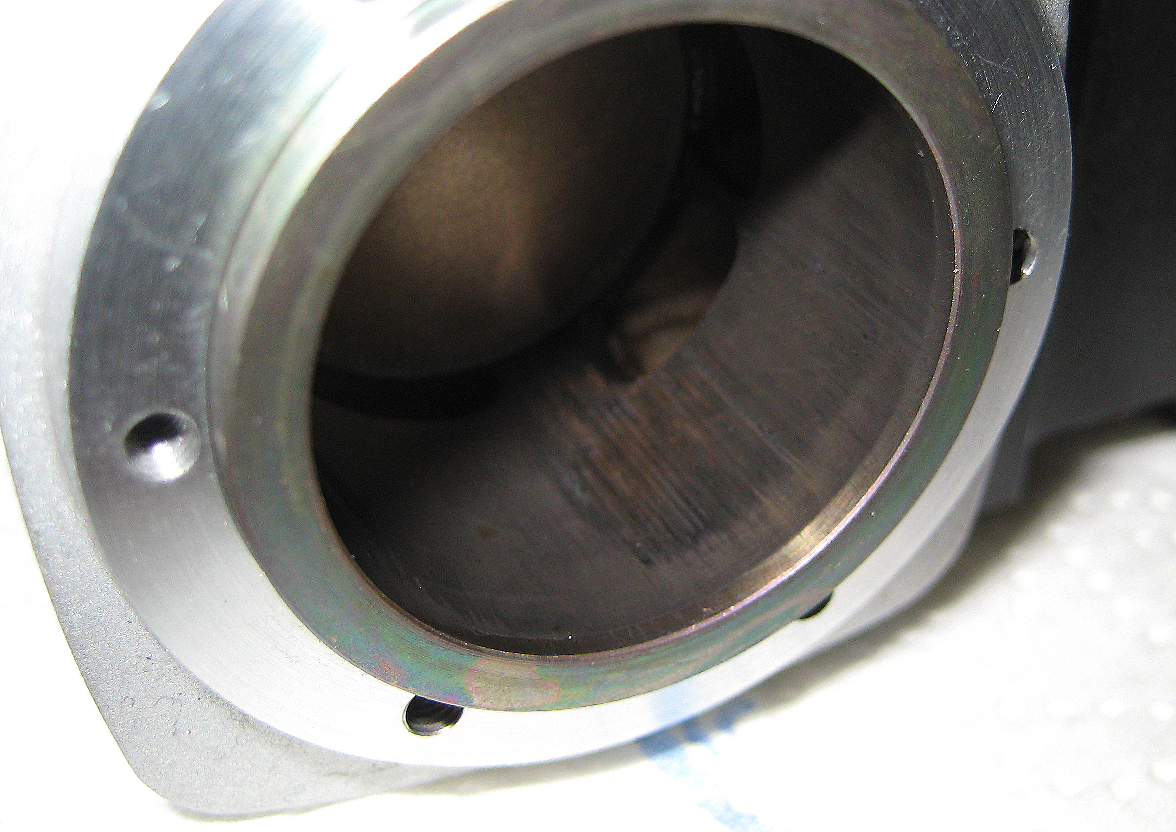

In welchem Maß sind Riefen in der Laufbuchse tolerant ? Habe vor zwei Wochen die Lager beim OS gewechselt und der lief 3 Tankfüllungen echt gut. heute nach der zweiten Tankfüllung war er am Nageln wie ein Diesel im Leerlauf. wir haben beim abnehmen des Gehäusedeckels festgestellt das das Pleuel etwas Spiel hat und am Totpunkt oben ein klacken zu hören ist. Jetzt hab ich den Motor mal komplett zerlegt und gesehen das sowohl am Kolben als auch in der Laufbuchse am Fenster für das Resorohr Riefen zu sehen sind. Ist das ding nun hin oder soll ich pleuel und Kolbenring ersetzen? Gelaufen ist er so eigentlich sehr gut bis auf dieses Nageln im Leerlauf. Die ganze Laufgarnitur ersetzen wird mir zu teuer da würde ich dann glaub ich den Motor in die Vitrine stellen die Mechanik verkaufen und mir nen 700er elo zulegen.

Denke man sollte erst mal testen, ob und wie der Motor mit neuem Pleul und Ring läuft...
Wäre vielleicht ganz gut wenn du ein Foto von der Buchse einstellen könntest...dann kann man evtl mehr dazu sagen.
Fest steht auf jeden Fall: die Riefen kommen nicht durch ein ausgeschlagenes Pleul, ausser das Lager darin hat sich zerlegt. Evtl hat's dir auch die Glühwendel der Kerze raus gehauen und die hat dann die Riefen erzeugt....
Wenn die Riefen in der Buchse nicht richtig eingeschabt sind sondern nur oberflächliche Kratzer würde ich es riskieren den weiter zu verwenden...

#4 Re: Riefen in Laufbuchse OS 91 SZ
Bitte schön hier das Foto.
Besser ging auf die schnelle, nicht muss erst mal Akku der Kamera laden. Glühwendel kann ich bei mir zumindest ausschliessen, aber ich hab den letztes Jahr gebraucht gekauft. Der Kolben hat an der gleichen stelle riefen. Man kann die Riefen aber auch sehr gut fühlen. Vor zwei Wochen hatte ich einen Lager schaden am hinteren Lager das lief total Rau und der Heli hat sich Flug fast zerlegt. Dabei hat sich auch die Hauptdüsennadel los vibriert und der Motor ist total abgemagert, bin dann notgelandet und hab 188 Grad gehabt.

Das sieht schon recht über aus.
Es ist natürlich sehr schwer das "Vorleben" eines Motors zu beurteilen und in wie weit, die letzten Probleme in die Rubrik Wartung einzuordnen sind.
Das sich die Fehler aufsummieren braucht man wohl nicht zu erwähnen. Ein "klackendes" Pleul finde ich schon etwas bedenklich, würde mich darüber aber nicht wundern, wenn ich die Summe der Schäden betrachte.
Möglicherweise sind relevante Teile einfach am Ende ihrer Laufzeit. Wie gesagt, du hast ja keine klare Vorstellung davon, was der Motor schon erlebt hat.
Ich denke, ich würde ihn wieder fit machen, wenn er vorher gute Arbeit geleistet hat, spricht (fast) nichts dagegen.

#9 Re: Riefen in Laufbuchse OS 91 SZ
Scheint ein folgeschaden vom abmagern zu sein. Die Riefen kann ich aufm Handy nicht beurteilen. Entweder du versuchst das ganze auf low budget zu reparieren oder machst es einmal ordentlich. Dann hast du auch sicher wieder Spaß mit dem Motor. Jeder Kolben und Buchse ist nunmal irgendwann hin. Überleg mal welche Geschwindigkeit der Kolben in der Laufbuchse macht. Das in Verbindung mit abmagern und 188° kann nur zum Schaden führen. Deswegen flieg ich Verbrenner immer mit Telemetrie und Warnschwellen von 120°. Zur not muss man eben Autorotieren wenn man noch zu hoch ist. Sowas sollte man eh üben bei Verbrenner weil doch mal ne Kerze in der Luft sterben kann und dann hast du keine Wahl.

#10 Re: Riefen in Laufbuchse OS 91 SZ
Ich tippe ebenfalls darauf, dass der Motor durch's Abmagern verschlissen ist.
Da dürfte auch das ausgelaufene Pleuellager herkommen...
Allerdings kann das schon mit dem defekten Kurbelwellenlager begonnen haben...
Hast Du vom Vorbesitzer eine Aussage (ob glaubhaft oder nicht...) über die bisherige Laufzeit?
Die Laufgarnitur ist jedenfalls verschlissen.
Ich würde den Motor reparieren, und weiter damit fliegen.
sprich: Laufgarnitur komplett (Kolben mit Ring& Kolbenbolzen, Zylinderbuchse, Kopfdichtung), neues Pleuel, neue Lager (auch das gerade getauschte!)
Und: was wäre gewonnen, wenn Du den jetzt in die Ecke stellst, und auf E-Heli umsteigst?
Für den defekten Motor bekommst Du nicht viel, und der Restheli... ob's das bringt?

#11 Re: Riefen in Laufbuchse OS 91 SZ
Wenn das Pleulauge schon ausgeschlagen ist könnte der Kurbelzapfen auch ein ding mitbekommen haben. Duch ein ausgeschlagenes Kurbelwellenlager kann sich auch der Kurbelwellenschiebersitz aufreiben und der Motor baut im Kurbelgehäuse keinen richtigen Druck mehr auf. Wenn man keine Erfahrung mit Verbrennerreparatur hat und nicht weis wie viel der Motor schon durch hat ist es in meinen Augen rausgeschmissenes Geld. So teuer ist ein neuer ja auch nicht mehr.
