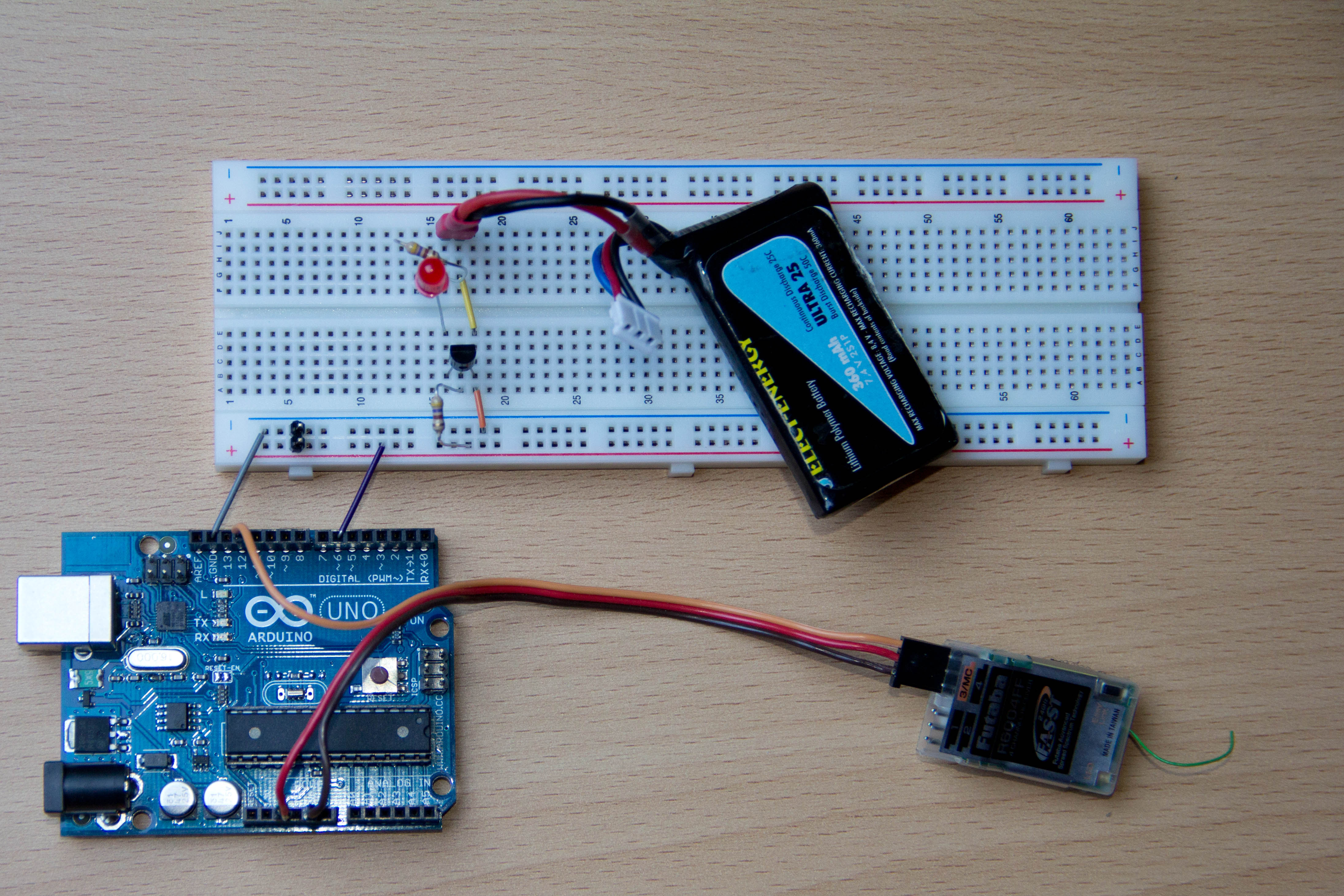

Hier mal als erstes ein Foto einer Beispielschaltung die ich eben aufgebaut habe:
Ich hab das große Arduino Board (Arduino Uno) genommen, weil ich nur dieses hier habe. Das Ganze ist aber auch auf die kleinen Boards ohne USB-Anschluss übertragbar, die viele ja schon aus ihren Coptern kennen.
Das Ganze ist im Beispiel so aufgebaut, dass ich über den Gas-Schieber eine LED dimmen kann von aus, bis ganz hell. Stufenlos... ok, in 256 Stufen :-) Aber optisch scheint das stufenlos.
Benötigte Bauteile für den Versuch: (Ihr müsst das dann für eure Ansprüche abwandeln... hier ging es mir darum eine LED u dimmen).
- 2x Widerstand 470 Ohm
- 1x LED rot
- 1x Transistor BC 550 B Datenblatt
- 1x Sender + Emfpänger
- 1x LiPo 2S
- Steckbrett
- Steckbrücken
Die Schaltung ist wie folgt aufgebaut:
ACHTUNG: An die LED muss auch ein Widerstand. Ich hab da jetzt mal in der Zeichnung nur ein einfaches Symbol für eine Glühlampe eingezeichnet
Ihr seht, es ist recht wenig Aufwand da was zu basteln und das Ganze ist beliebig erweiterbar.
Wichtig ist, dass ihr genau darauf achtet an geeigneter Stelle Vorwiderstände einzusetzen (das müsst ihr z.B. an jeder Basis von jedem Transistor machen und solltet es auch an den LEDs machen!) da euch sonst die Teile überhitzen und durchbrennen können. Bestellt am Besten schonmal gleich mehr Bauteile, als ihr einplant ;)
Der Arduino ist NICHT dafür ausgelegt, hohe Lasten zu schalten. ein LED-Stripe direkt am Arduino zu betreiben endet für den Kleinen leider mit Rauchzeichen. Darum ist der Transistor erforderlich. Dieser dient als Schalter und kann eine große Last schalten. Der hier verwendete Typ kann nur 0,1A schalten, was aber schon wesentlich mehr ist als ein einzelner Ausgang am Arduino. Der Transistor kann auch durch stärkere Transistoren die 1A oder auch Hochleistungstransistoren die viele A schalten können ersetzt werden. Achtet dann aber auch auf ausreichende Kühlung und das die erforderlichen Daten im Datenblat passen.
Wie funktioniert die Schaltung?
Ganz einfach... habt ihr den Senderknüppel oder einen Schieber oder Drehrad auf voll negativ stehen, wird am Empfänger am entsprechenden Kanalausgang ein High-Signal mit einer Dauer von 1 - 2 ms ausgegeben. 1ms = Servo auf Anschlag eine Seite (0°), 2ms = Servo auf Anschalg andere Seite (270° bis 280°).
Dieses Signal lest ihr mit dem Arduino an einem Ditigalpin (hier Pin 12) ein. Schon ist es im Controller und ihr könnt damit arbeiten.
Für die LED anzusteuern benötigt ihr am Ausgang auch wieder ein gepulstes Signal. Ihr regelt also nicht direkt die Spannung die an eurer LED ankommt, sondern die Dauer, wie lange diese Spannung anliegt. Beispiel: Ein schnelles Blinken der LED bei dem sie zu 1/3 aus und 2/3 an ist, lässt bei einer sehr schnellen Blinkfolge für das menschlische Auge die LED nur zu 66% hell leuchten :shock:
Diese Eigenschaft nutzen wir und unterteilen die Leuchtdauer (also die optisch wahrgenommene Helligkeit) in 256 Schritte. Diese Impulse müssen am Ausgang ankommen das die LED (bzw. genau genommen der davor geschaltete Transistor) das so umsetzen kann.
Wie macht man das am einfachsten? Es gibt dafür eine Methode die das Leben sehr leicht macht und zuverlässig funktioniert. Sie heißt "map()" und hat die Parameter 'value', 'min-Input', 'max-Input', 'min-Output', 'max-Output'.
'value' ist das Signal, das wir vorher vom Empfänger über dne Pin 12 des Arduino eingelesen haben.
'min-Input' ist der niedrigste Wert der vom Empfänger kommen kann - 1ms = 1000
'max-Input' ist der höchste Wert der vom Empfänger kommen kann - 2ms = 2000
'min-Output' ist der niedrigste Wert der für die Helligkeit der LED an Pin 6 vom Arduino ausgegeben werden soll - 0
'max-Output' ist der höchste Wert der für die Helligkeit der LED an Pin 6 vom Arduino ausgegeben werden soll - 255
Der Rest im Code ist Konfiguration und Standardgeplänkel. Der Code ist auch soweit kommentiert.

Wenn ihr das alles so nachbaut, könnt ihr ganz einfach den Code 1:1 übernehmen und mal damit testen.

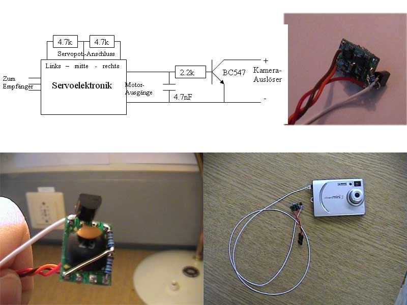

... und wenn man nur wenige LEDs beschalten will, reicht die Elektronik aus einem Servo voll und ganz aus.

Und was die von DJBlue vorgeschlagene Lösung per Servoelektronik angeht, anbei die einfache Beschaltung (alllerdings war die fürs Auslösen einer Kamera konfiguriert) - Man müsste für LEDs halt den Treibertransistor entsprechend aufpeppen bzw. durch nen FET ersetzen.
