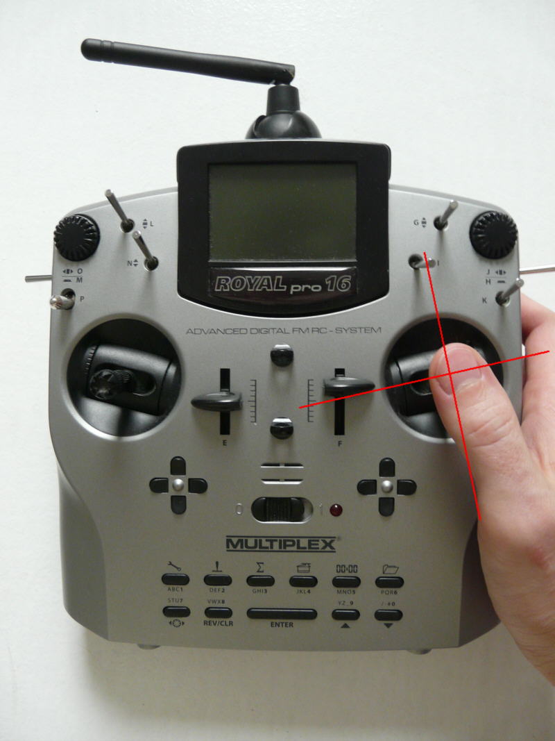

Moin moin,
ich bin auch so ein "nur Daumenflieger" Typ. Ich habe auch keinen Riemen, mit dem ich den Sender umhänge, sondern ich halte ihn "einfach" in der Hand, während ich fliege.
Was für Tricks habe ich um exakt und sehr sauber steuern zu können?
1.) Mode 4 - Da habe ich Nick und Roll nicht auf einem Knüppel und bin somit schon einmal gezwungen beide Funktion einzeln und ausschließlich zu steuern. Bei Mode 2 und 3 ist es ja egal, wenn ein klein wenig Roll bei Nick mitkommt. So denken viele. Wenn bei mir (Mode 4) aber Pitch, oder das Heck bei Nick bzw. Roll mitkommt, sehe ich das sofort. Darum habe ich mir sehr exaktes Steuern angewöhnt.
2.) Ich drehe meine Knüppel so, das ich für Nick und Pitch den Daumen "gerade aus" bewegen kann, ohne ihn künstlich schräg verziehen zu müssen. Das ist bei all den Funken notwendig, bei den man die Knüppel nicht der Lage des Daumens anpassen kann.
Bilder sagen mehr als Worte... auch wenn die Fotoperspektive es etwas verzerrt.
ROYAL pro 16.jpg (73.42 KiB) 7640 mal betrachtet
Mirko
PS: ich will keine Pro- oder Kontra-Diskussion auslösen, ich habe nur meine Beweggründe geschrieben.

Wow, sowas habe ich ja noch nie gesehen oO
geht das nur bei MPX-Sendern, oder?

Nöö,
geht auch bei Jeti.

the-fallen hat geschrieben:geht das nur bei MPX-Sendern, oder?
s'könnt auch bei deiner gehen: schneid die knüppelaggregate aus und klebs verdreht wieder ein :D
Ernsthaft, wenn ich mir dieses Bildchen der Knüppel ansehe, wär ein Ansatz die vier Schraublöcher wo die Mechanik an der Senderfront festgeschraubt ist zu einem Langloch zu feilen. Oder du baust die ein Zwischenblattl.
http://www.rcevolution.de/public/articl ... png?c=2354
