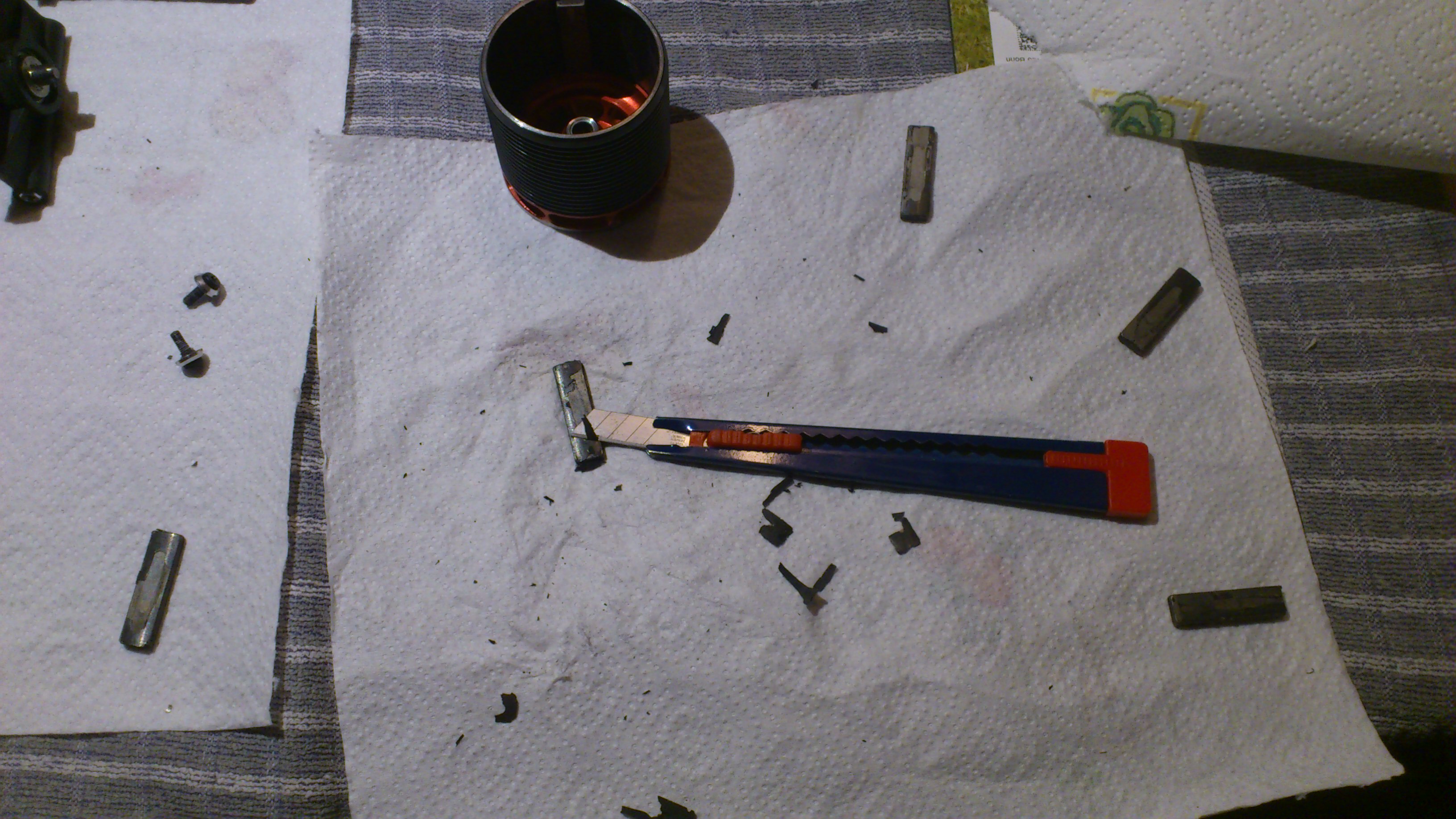

Naja , ich habe es doch mal Versucht ! Hatte keine Lust 3 Wochen zu warten und nicht fliegen zu können !?!
Erst einmal ein Bild von den schwarzen "Klebstoff" womit die Magneten eingeklebt waren ....das Zeug ging ganz leicht von den Magneten ab ist quasi abgeplatz !

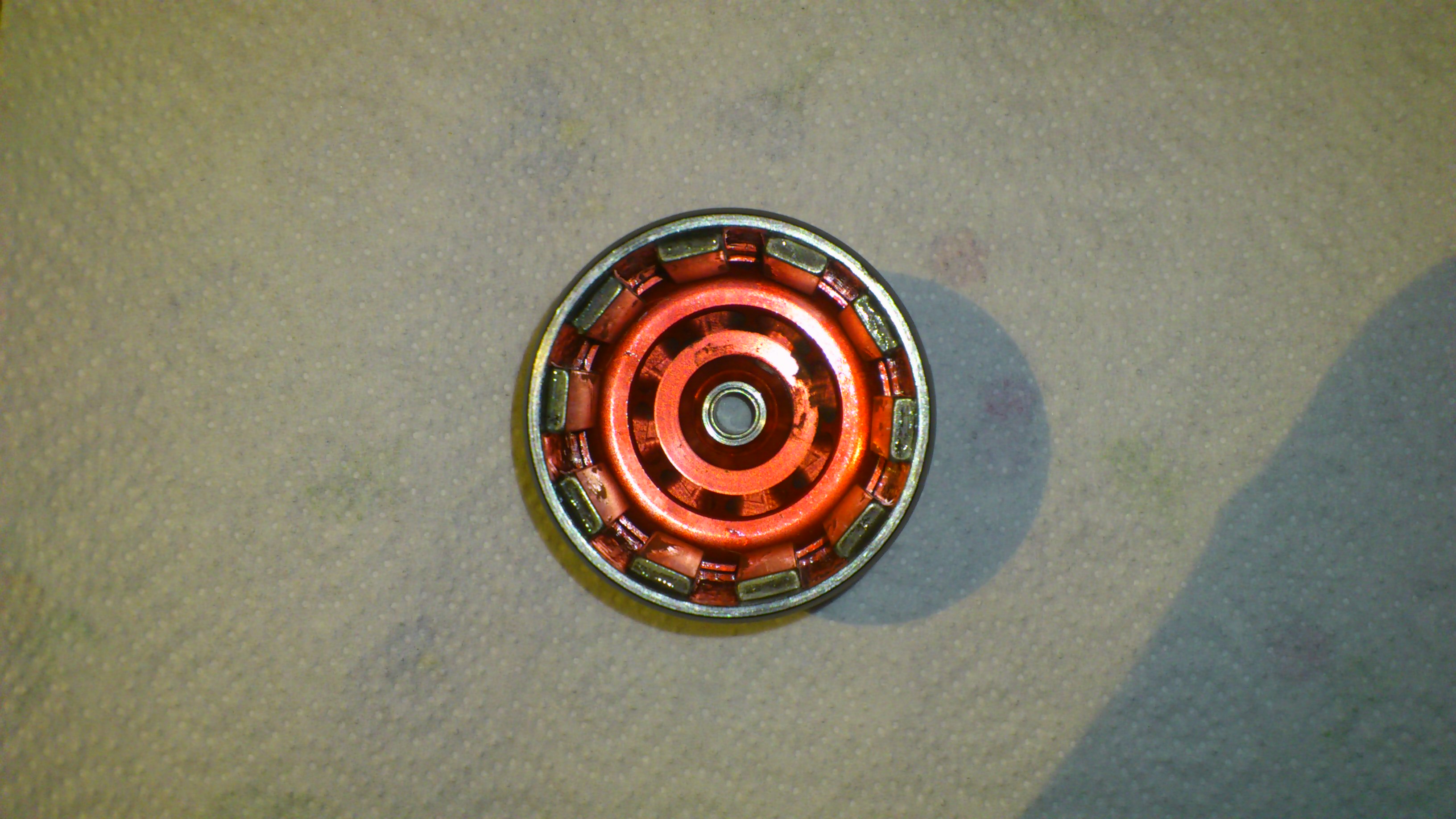

Und nach einer Stunde mit viel Schweiß und Blut war es dann mit UHU Endfest 300 und 1Stunde im Ofen bei 75 °C vollbracht :wink:
Aber sowas mache ich nie wieder...diese schei... Magneten sind ganz schön magnetisch zu ziehen sich ständig an und das bei 10 Stück ..da kann man ganz schön Nerven lassen !
Das Ergebniss schaut dann so aus :
