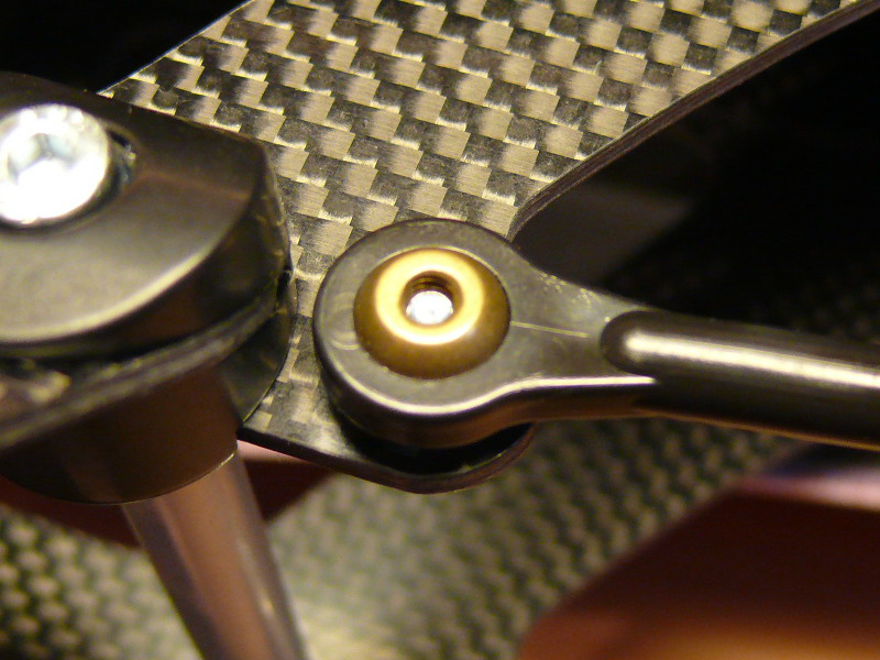

Sind die Anschlusskugeln (TDR-Handbuch S30) 0804 mit Durchgangs- oder Sacklöchern :?:
Im Henseleit-Shop sehen die 0804 so aus als wenn es sich um Sacklöcher handelt.
Im Handbuch sieht es so aus, als wenn es Durchgangslöcher sind.
Diese ist zur Montage der hinteren Arretierung des Akkuschienensystems von Bedeutung.

ORU hat geschrieben:Hallo Timo,
danke für den Link.
Gruß Olaf
:mrgreen:
Timo
http://www.smartshapes.de/

Hallo Timo,
danke für das Bild.
Hat mir sehr geholften. :!:
Wie es aussieht können die Anschlusskugeln in Verbindung mit der Akkuschiene, dank des Durchgangslochs verwendet werden. :lol:
