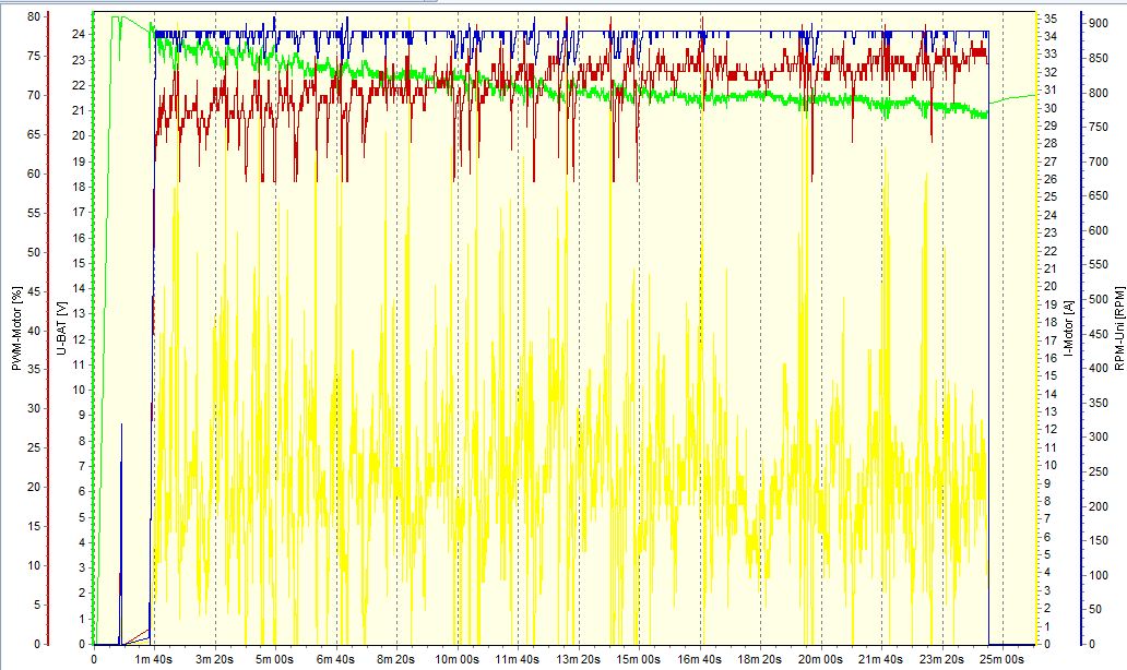

für alle 6S Logo-Fans.
Mit meinem Logo 600SE mit 6Zellen und einer Rotorkopfdrehzahl von 900 Umdrehungen
bin ich vor kurzem 23:00min geflogen und habe 4400mAh aus meinem 5000mAh Akku rausgeflogen.
Ich weis, das ist fast ein bischen viel. Aber 20:00min reichen eigentlich auch ;-)
Rollen und Looping gehen auch noch mit dieser Drehzahl. Das ist echt faszinierend.
Dieser schnurrt mit den 900touren einfach nur genial.
Meine Ausstattung:
Jive80HV, Jlog2, Gr16Hott, Hacker EcoX20C 6S5000mAh, 3xSavox 1258G, 1xAlign DS650,
halbsymm. Spinblades 690mm, Pyro60 in der 6S Version.
Hier ein kurzes Video:
http://www.youtube.com/watch?v=6JP5uv1WKdQ
Kann ich nur Empfehlen! Die totale Entspannung....auch für Drehzahljunkies geeignet ;-)
Das Log vom 23min Flug ist mit angehängt.
