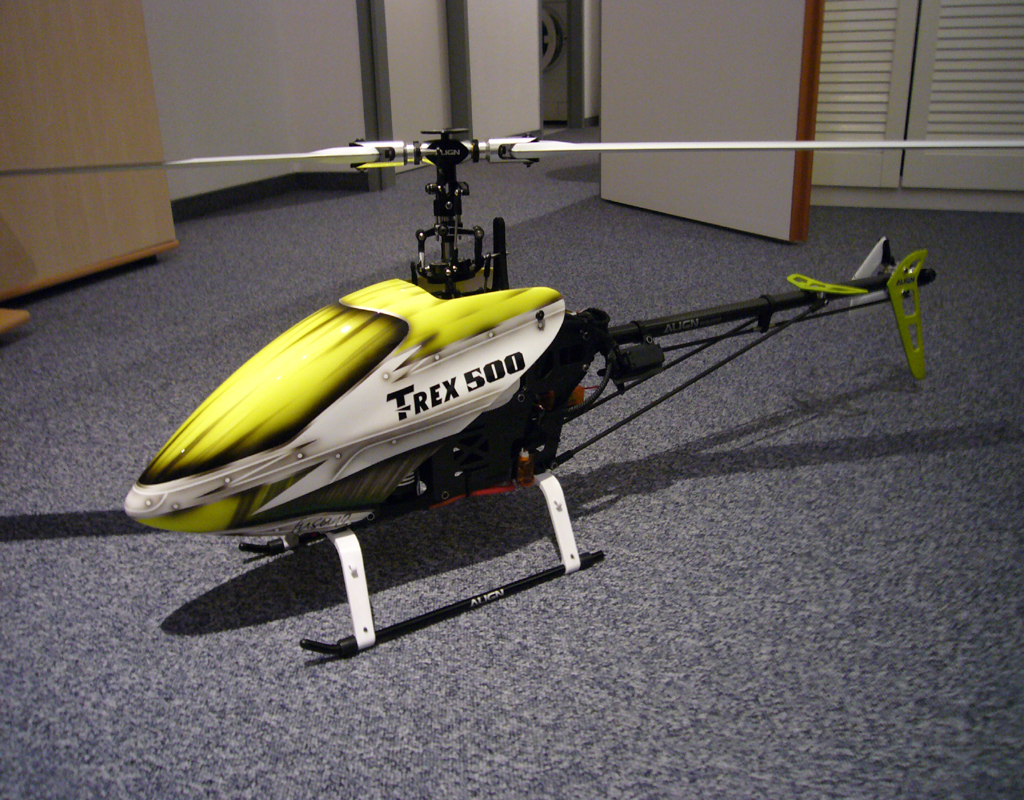

Ich hab den CC 75 im 500er und dem ein kondensator spendiert. Das bec des reglerst läuft ohne probs.
Proggen kannst den regler auch ordentlich mit PC, ich will nix anderes mehr haben.
Was ist eigentlich Sinnbladekopf, hast mal ein bild?
Ich hab den PS kopf, der kommt schön tief:
