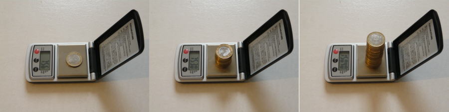

heute habe ich mal meine billige Waage getestet.
Dabei habe ich 1 Euro-Stücke gewogen. -> Hier <- erfährt man wie schwer diese zu sein haben.
Insgesamt habe ich 10 mal zwanzig ein Euro-Münzen nach einander auf die Waage gelegt und das angezeigte Gewicht ins Excel getippt.
Waage bei der Arbeit.jpg (23.89 KiB) 3274 mal betrachtet

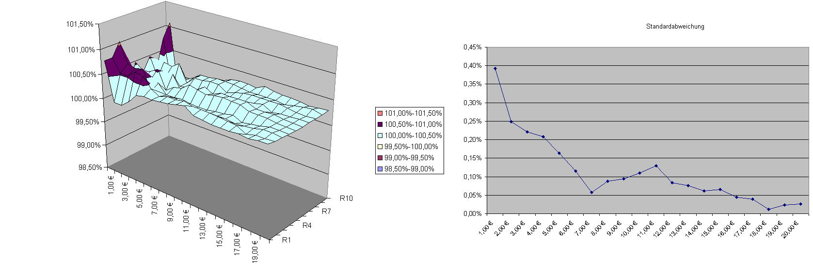

Das sieht dann ausgewertet so aus:
10 mal 20 ein-Eurostücke gewogen.jpg (103.32 KiB) 3274 mal betrachtet
Natürlich werden deine Ergebnisse deutlich besser aussehen. Bei meiner Waage weiß ich jetzt zumindest, das sie im höheren Gewichtsbereich zunehmend bessere Ergebnisse erziehlt. Aber seien wir mal ehrlich, 1% max. Abweichnung, bzw. 0,4% Standardabweichung ist schon OK. Ab 50g sind die Ergebnisse sehr gut.

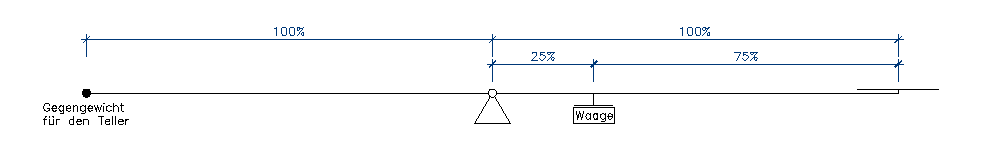

Braucht man wirklich ein mal sehr genaue Ergebnisse, kann man seine Waage ja auch tunen... 8)
Waage tunen.gif (2.58 KiB) 3274 mal betrachtet
Allerdings sollte man dann das abgelesene Gewicht durch 4 teilen.
