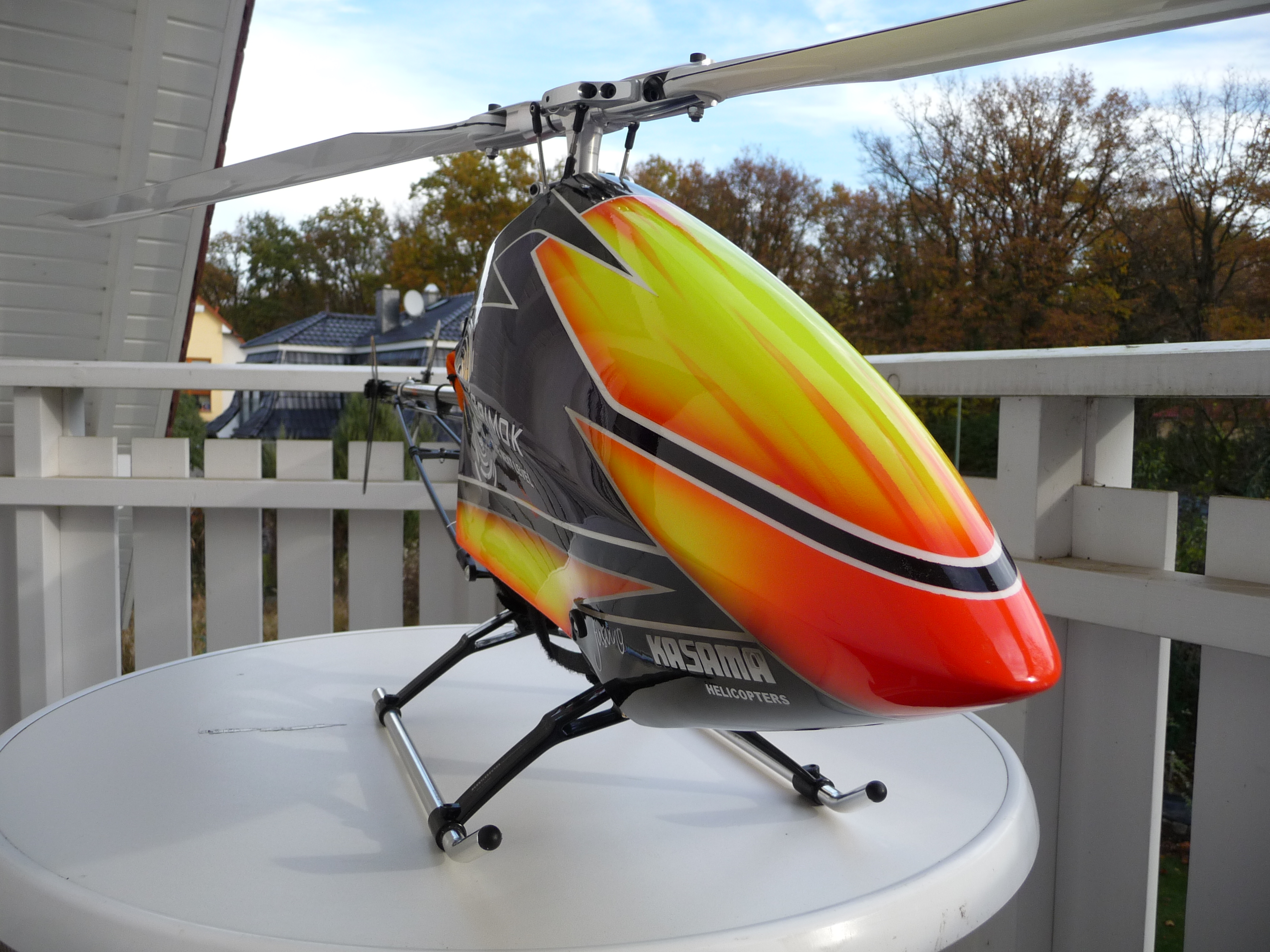

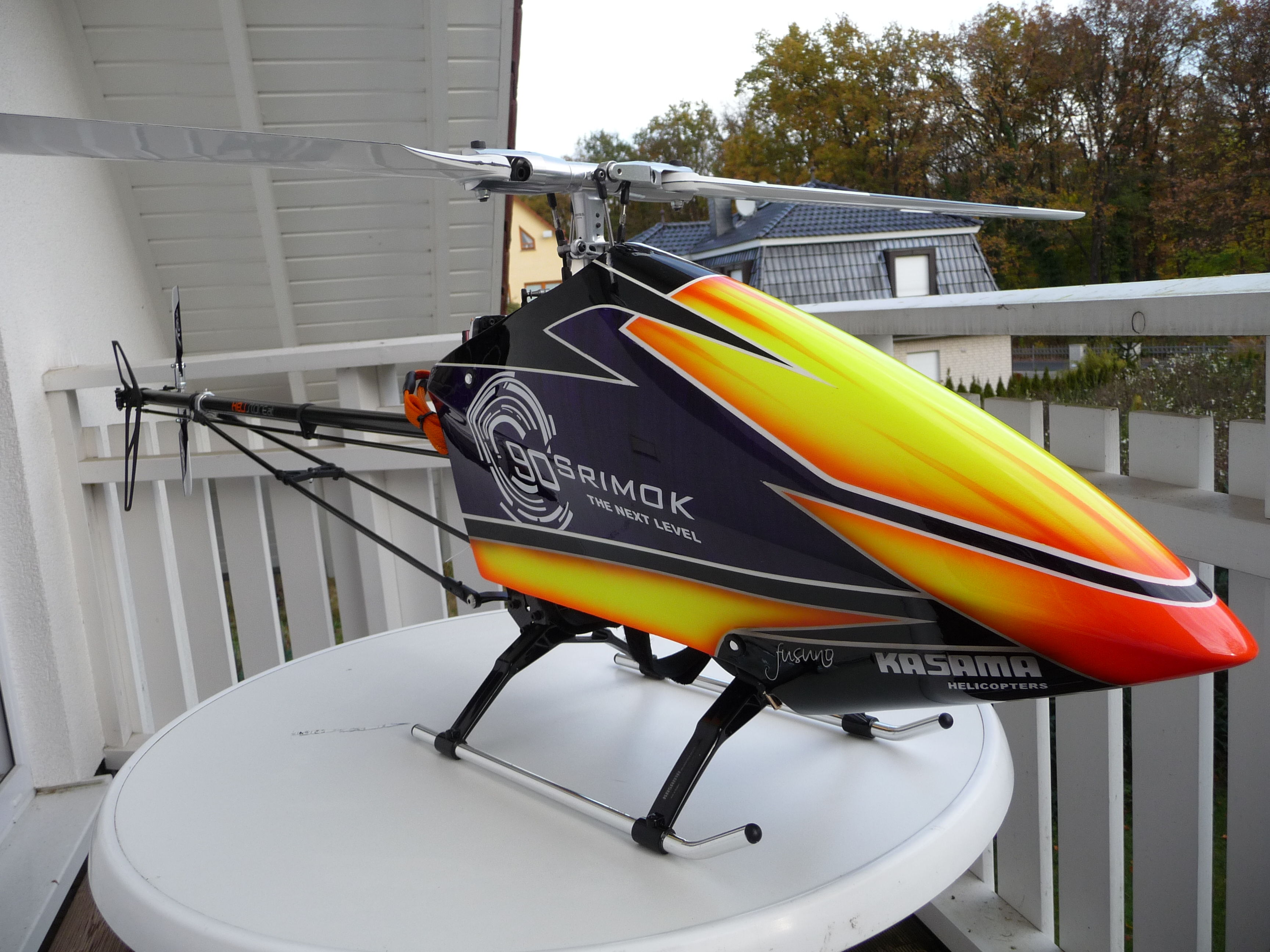

Mein Winterprojekt ist schon eher fertig geworden. Hierbei habe ich mal ein paar
noch nicht so verbreitete Komponenten eingebaut, wie das Ace RC BEC-8, den YGE Clone 120HV
und die 1258TG von Turnigy (siehe Fotos).
Bordenergiesystem bei 5,6V
Die 1258TG kommen in einer Steelbox
Die Box innen ist mit Samt ausgelegt, sieht erstmal hochwertig aus

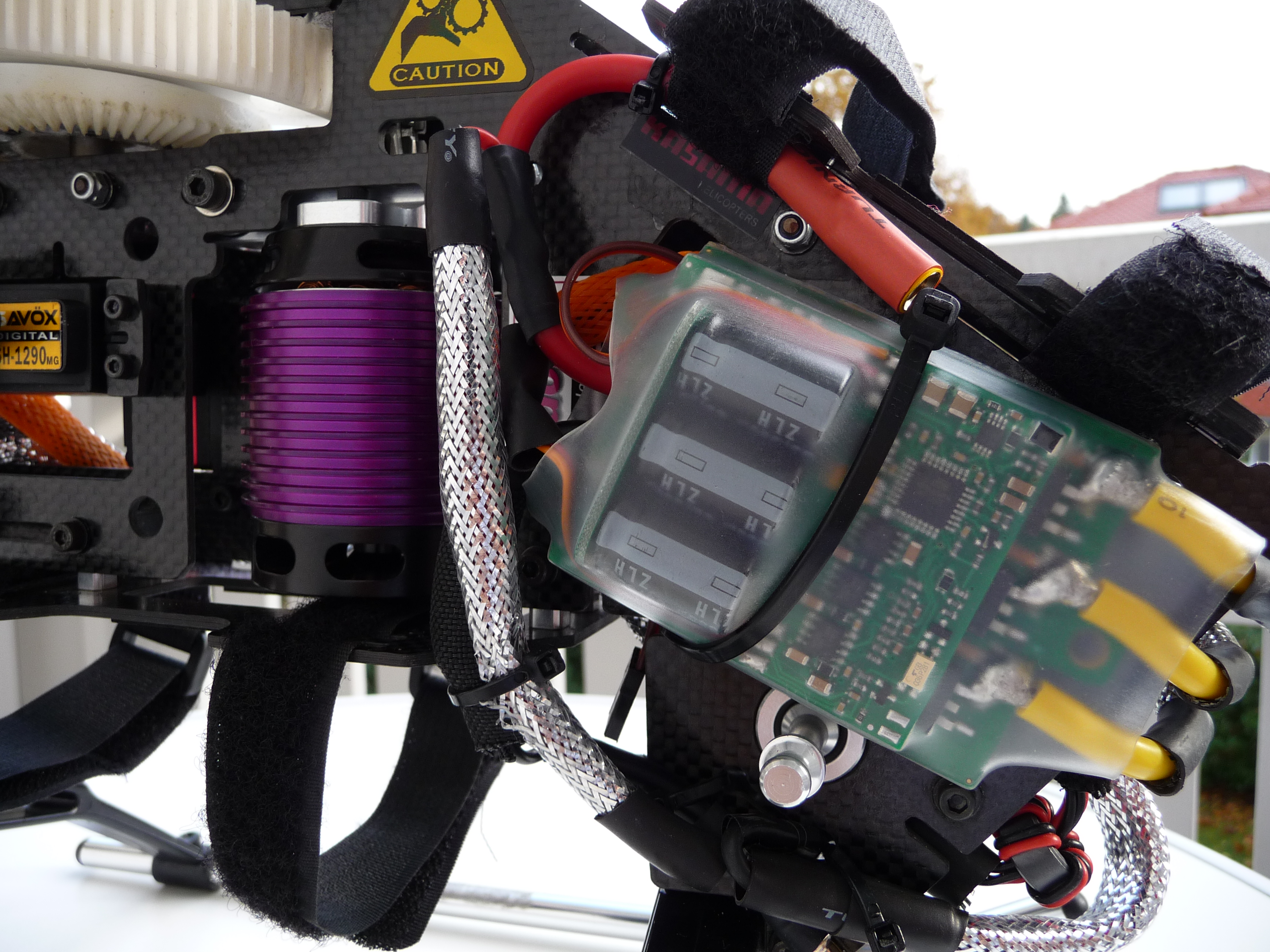

Der YGE Clone scheint tatsächlich identisch zu sein und läßt sich mit der ProgCard II eonfach einstellen.
Allerdings ein ganz schön fettes Teil und passt nicht ohne weiteres in die Regleraufnahme des Srimok 90E.
YEP Regler 120 HV
YEP Regler 120 HV

#5 Re: Srimok 90E Faifa mit neuen Komponenten
Verfasst: 04.11.2012 18:59:54
von asassin
BluescreenISU hat geschrieben:YEP 120 HV ist identisch mit YGE
ist er nicht!
Er ist nur eine Kopie vom YGE 120HV.
ICH verbaue bei Helis dieser Preisklasse nur Originalteile.
Es mag sein, dass dieser (erstmal) funktioniert.
Die Frage ist nur, wie lange das gut geht.
Weiterhin: Laut YGE haben die Kopien die Software 3.x - das Original hat V4.
#6 Re: Srimok 90E Faifa mit neuen Komponenten
Verfasst: 04.11.2012 19:08:02
von BluescreenISU
Ok Danke für den Hinweis, habs geändert.
Wie lange der YEP Regler seine Arbeit macht, werde ich ja hier berichten.
Das war war ja unter anderem Sinn des Beitrages. Die meisten denken ja, dass der
nach 12 Flügen oder so abfackelt oder explodiert. 8)
