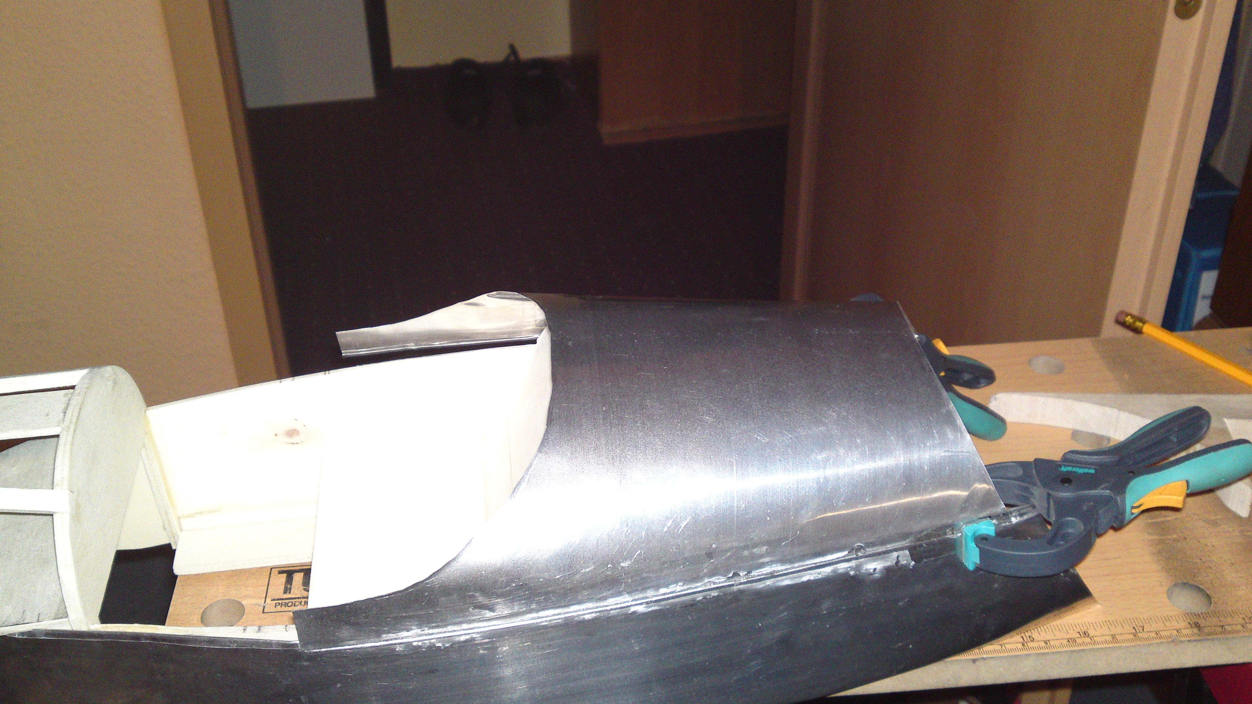

Danke für die Antwort werde mal bei Völkner nachfragen.Die Karosse nimmt Formen an morgen noch die Front und das Heckteil einkleben die teile habe ich heute alle fertig gemacht.
Da ich keinen Bock hatte das Alublech zu löten habe ich mich für Pfalzen entschieden das Probestück sieht gut aus,wenn ich die Innenseite noch mal bearbeite ist außen alles bündig und ich habe nur einen kleinen Spalt.Kleber kann ich mir sparen das hält auch so.
Gruß rosi

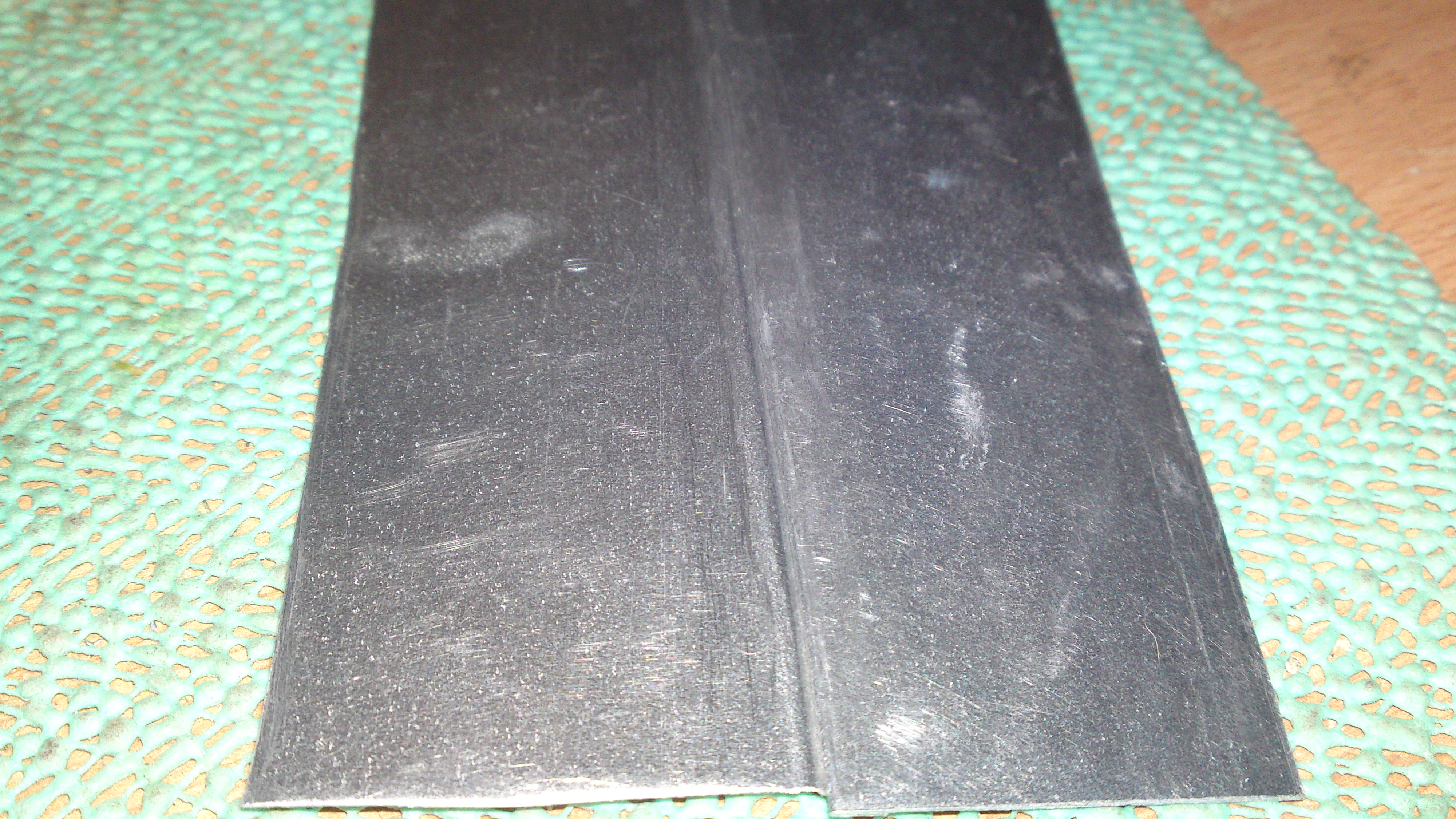

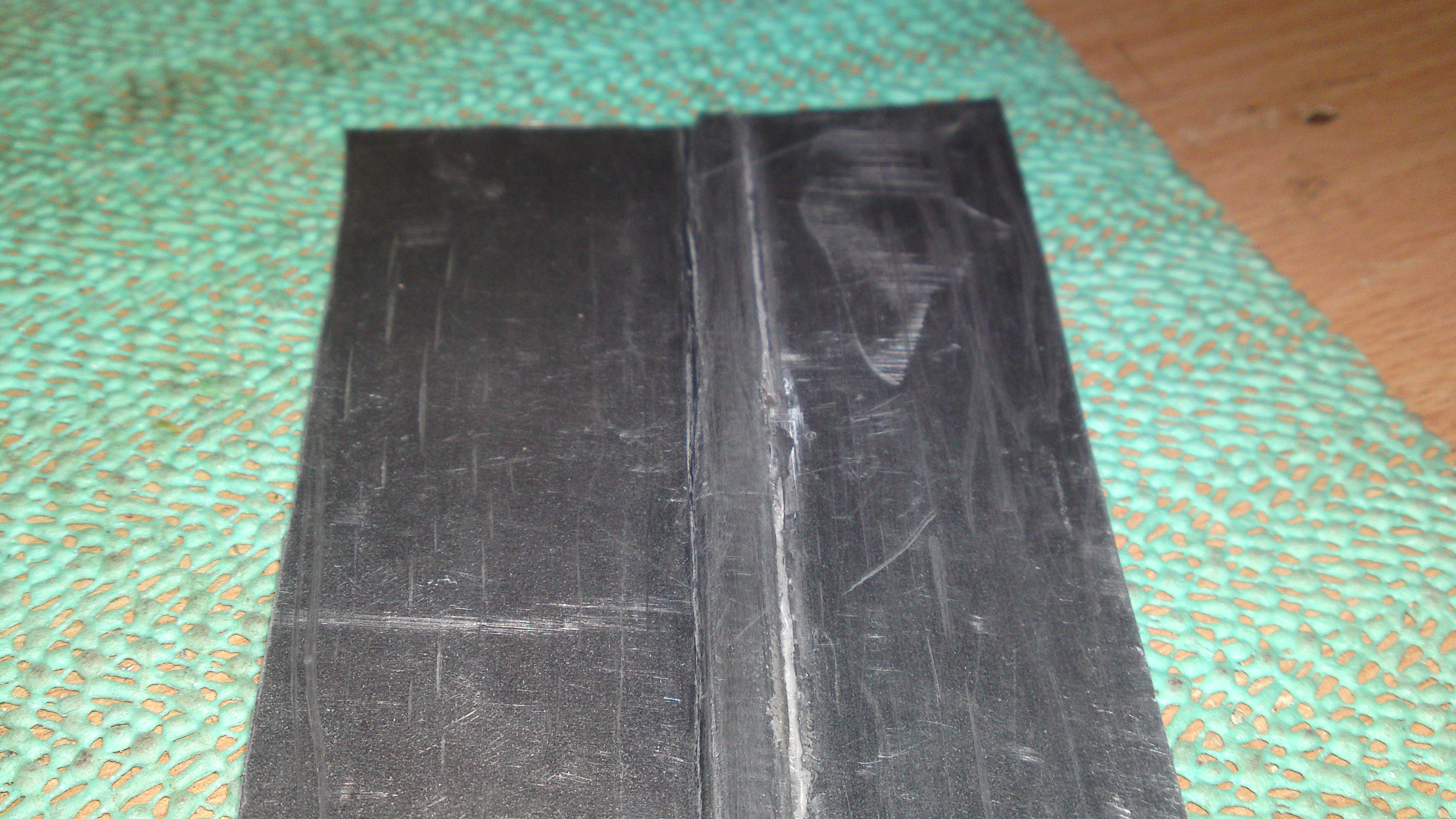

Um zu zeigen was ich mit Umbördeln meine hier die Fotos.Da das Blech 0,8mm ist muß ich an den Spanten noch 1,6mm ab fräßen um eine glatte Fläche zu haben.
von außen
und von innen
Gruß rosi

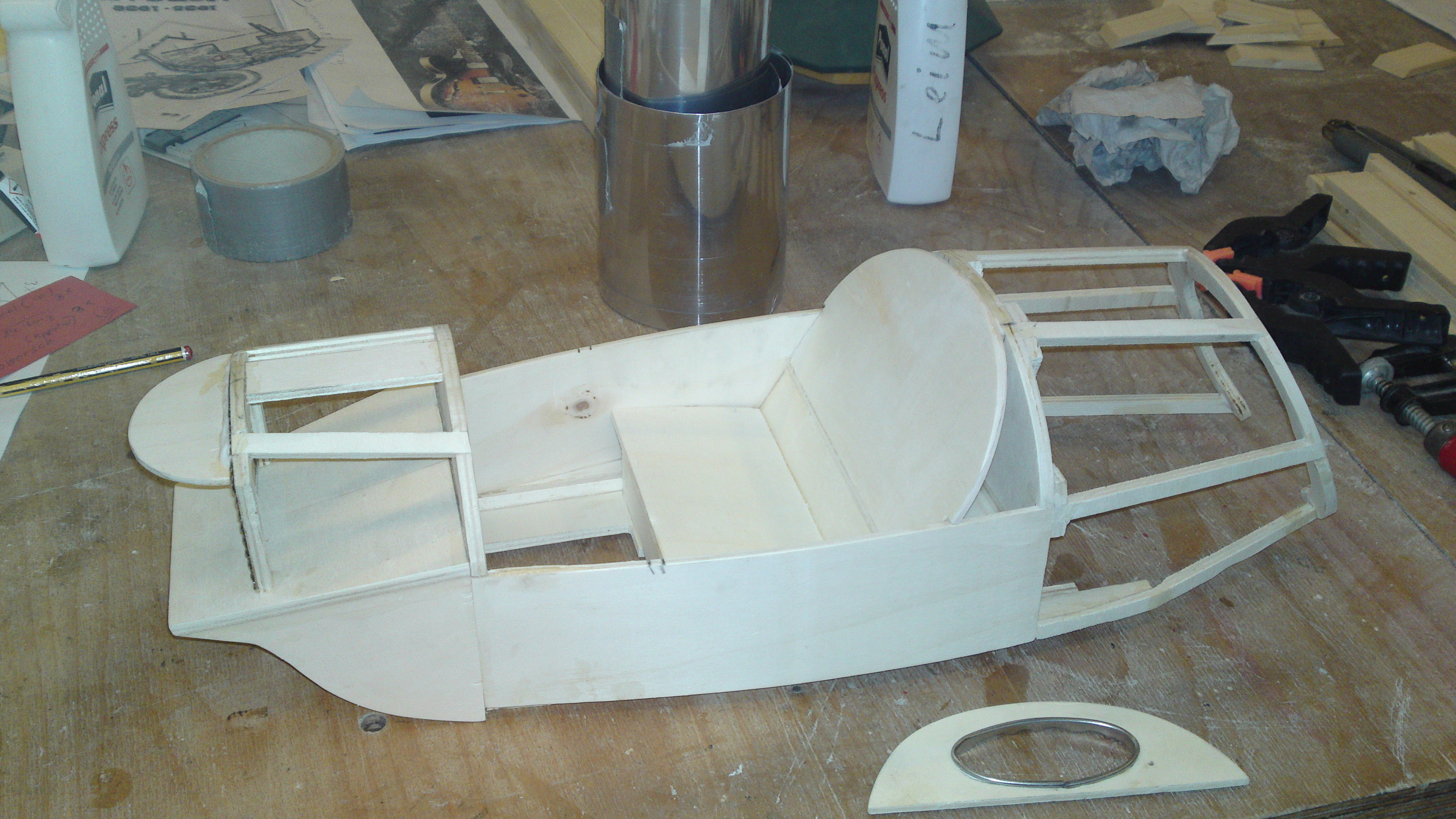

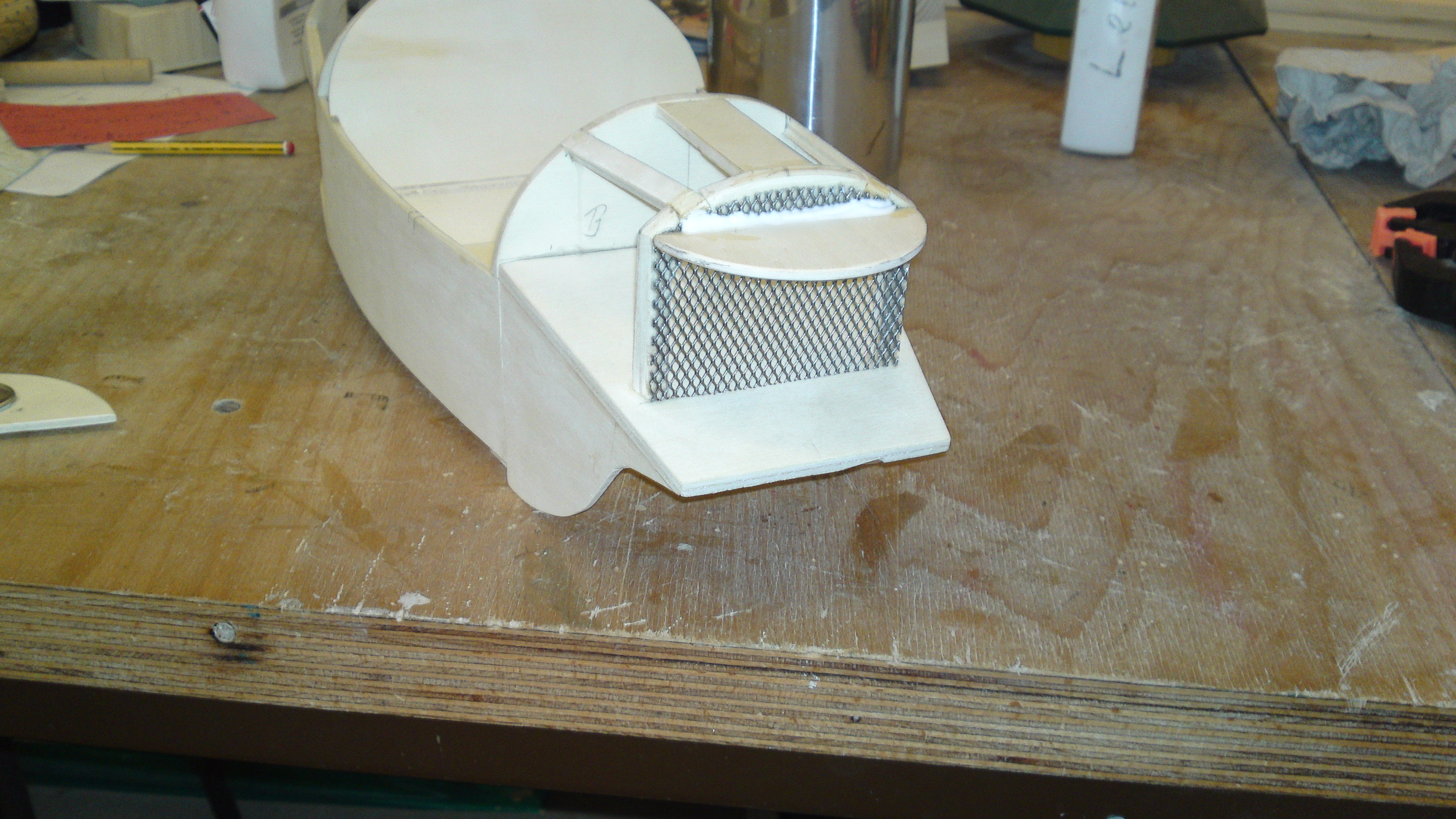

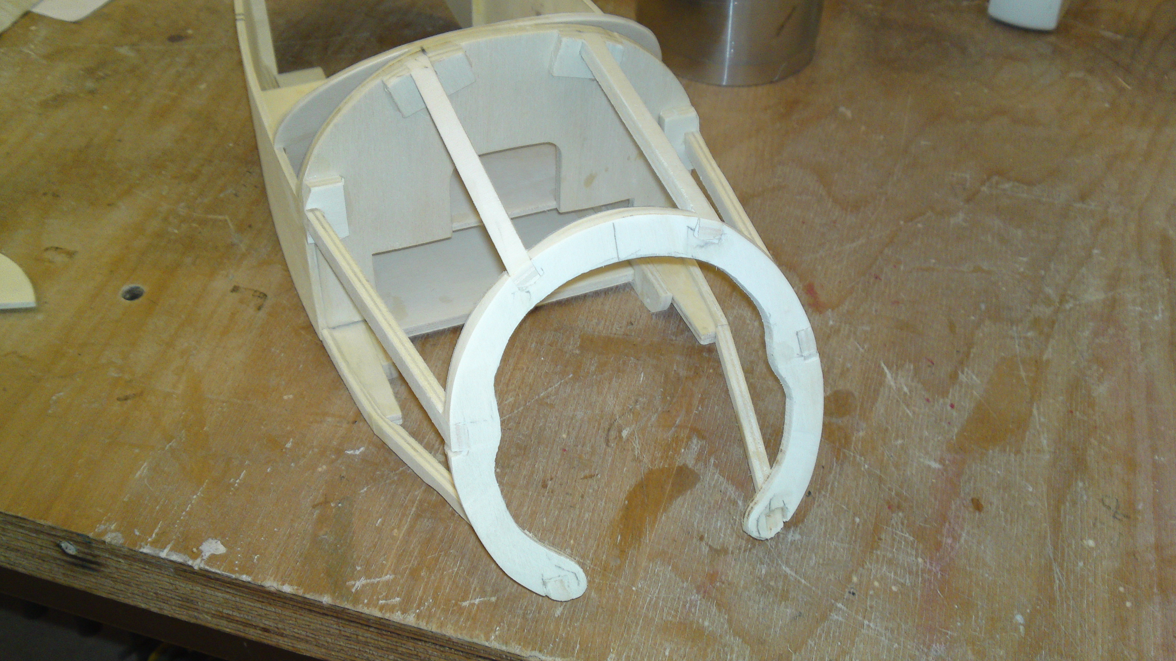

Quatsch nicht - mach Bilder! :wink:
#14 Re: Bau eines Dreirades
Verfasst: 09.11.2012 15:14:23
von rosi
Da sind sie doch und jetzt ans Blech.
Gruß rosi

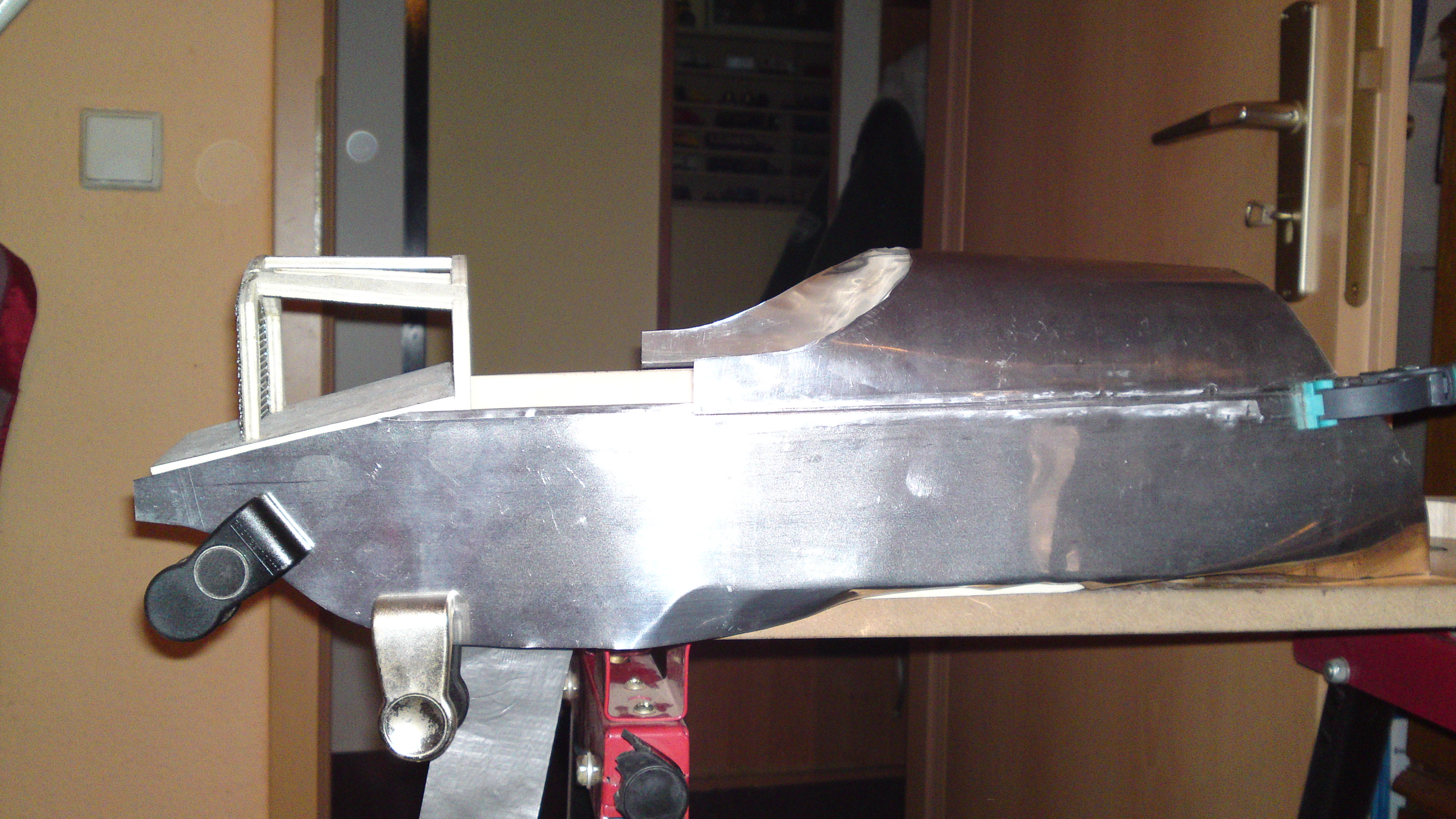

Verfasst: 09.11.2012 21:34:00
von rosi
Mit dem Alublech habe ich mich auf was eingelassen ist ja ne Sau Arbeit und das alles ohne Kleber.
Gruß rosi
