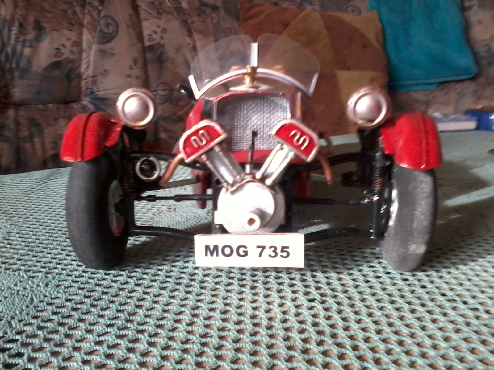

Ich habe mir mal die Zeit genommen mein eigenes Modellauto 1/10 nachzubauen.Vor 2 Wochen habe ich in der Schreinerei die Karosse zusammengezimmert und am Wochenende mit Blech verkleidet und lackiert.Die Schneiderei hat die Sitze bezogen und ich habe den Motor gedrechselt.Ein Motorrad bestellt und zerlegt,da ich nur die Schwinge mit motor und Getriebe brauchte.Regler und 2,4Ghz Empfänger und Servo für Lenkung rein und ab geht er.

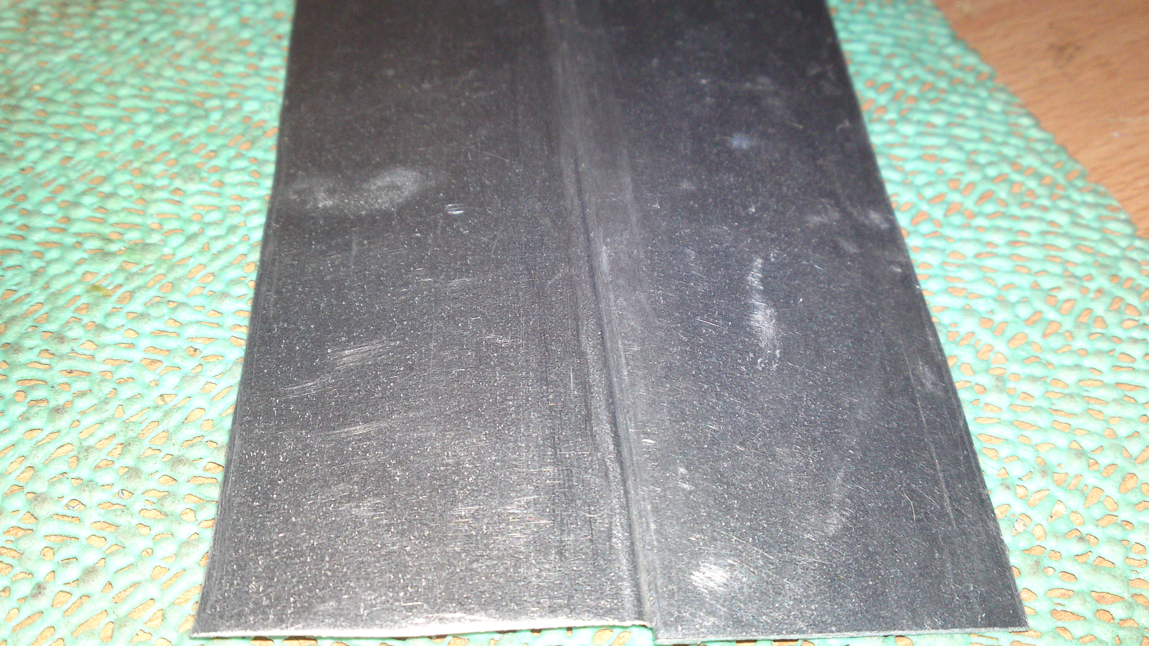

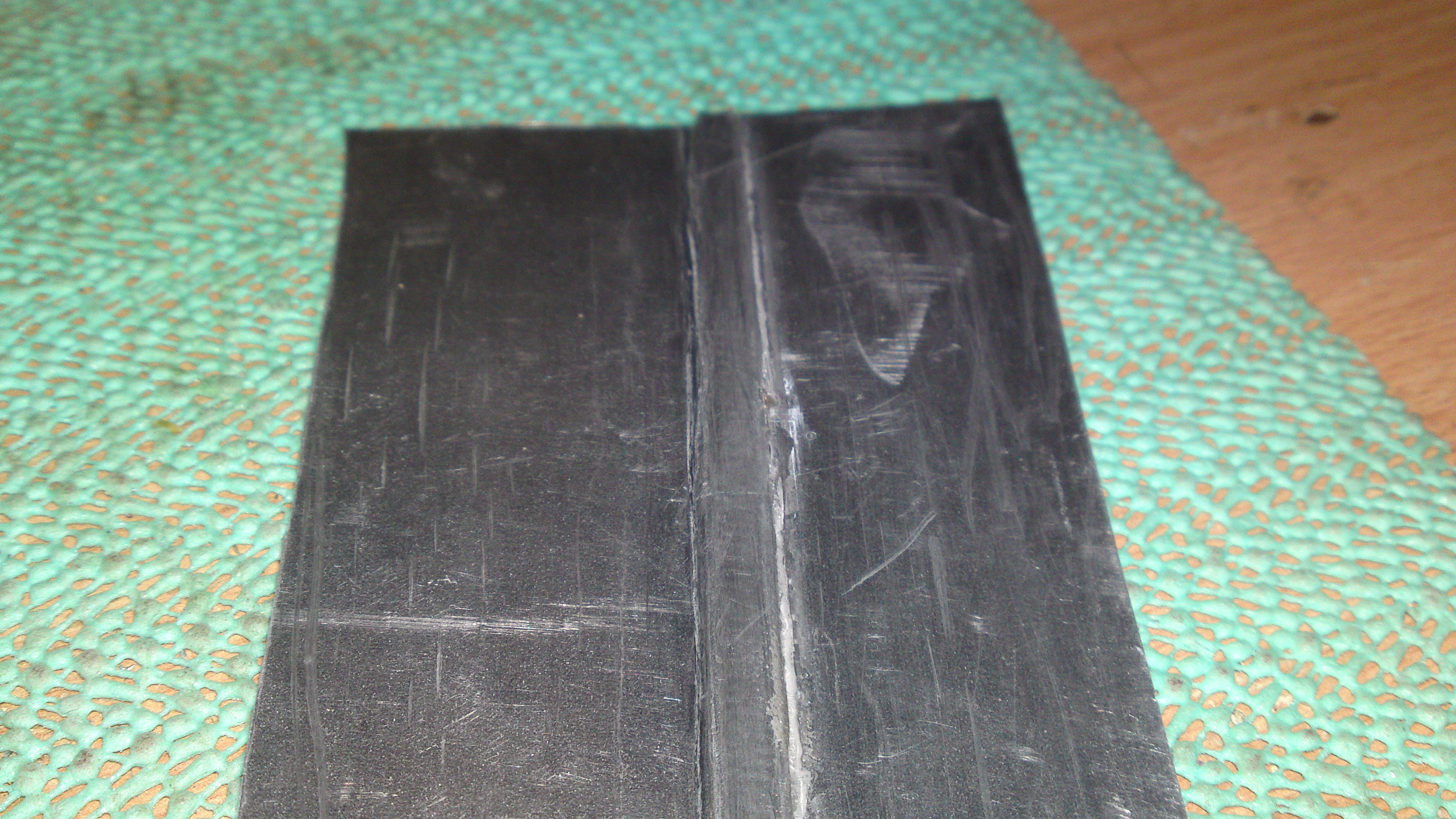

Um zu zeigen was ich mit Umbördeln meine hier die Fotos.Da das Blech 0,8mm ist muß ich an den Spanten noch 1,6mm ab fräßen um eine glatte Fläche zu haben.
von außen
und von innen
Gruß rosi

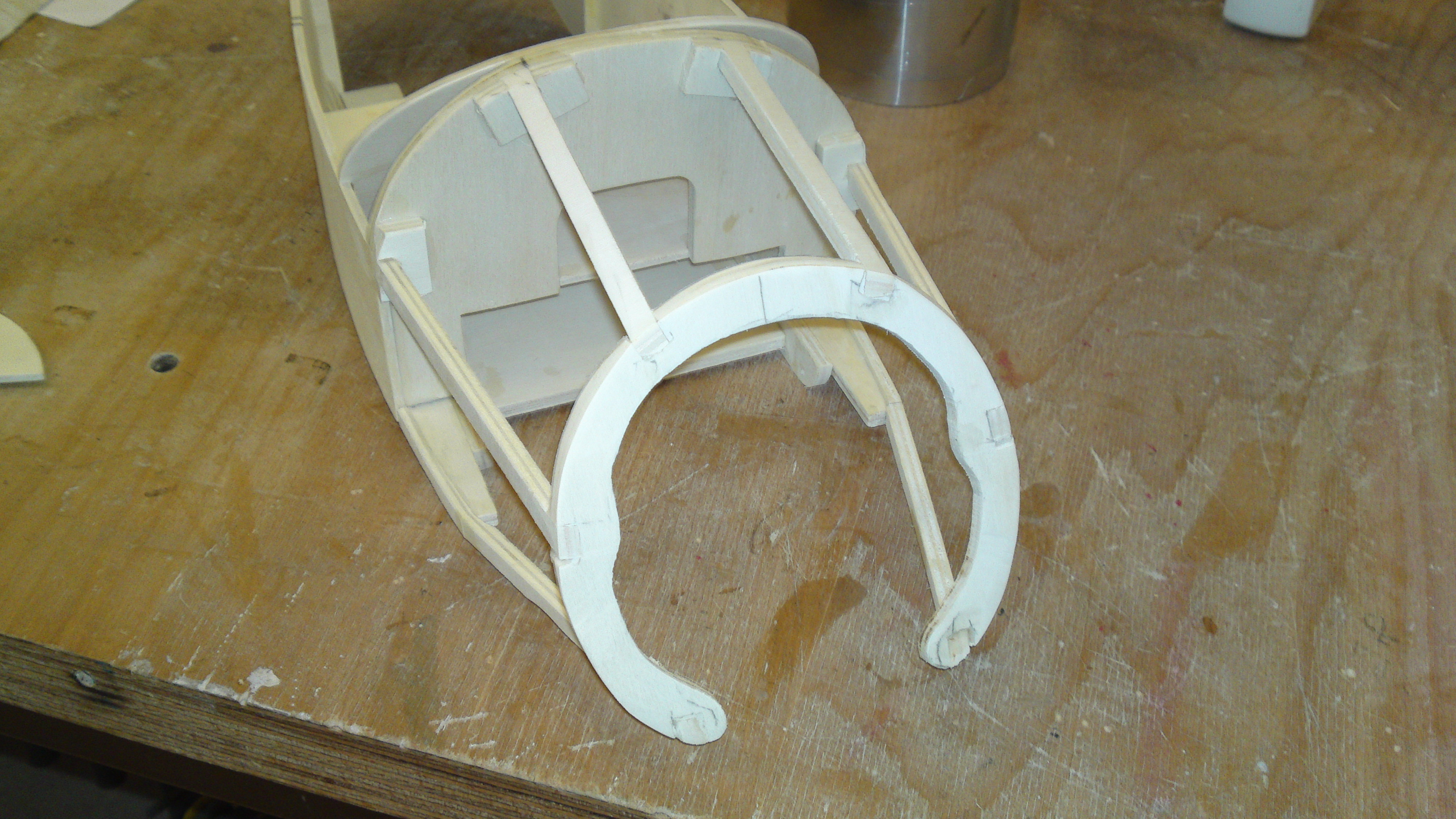

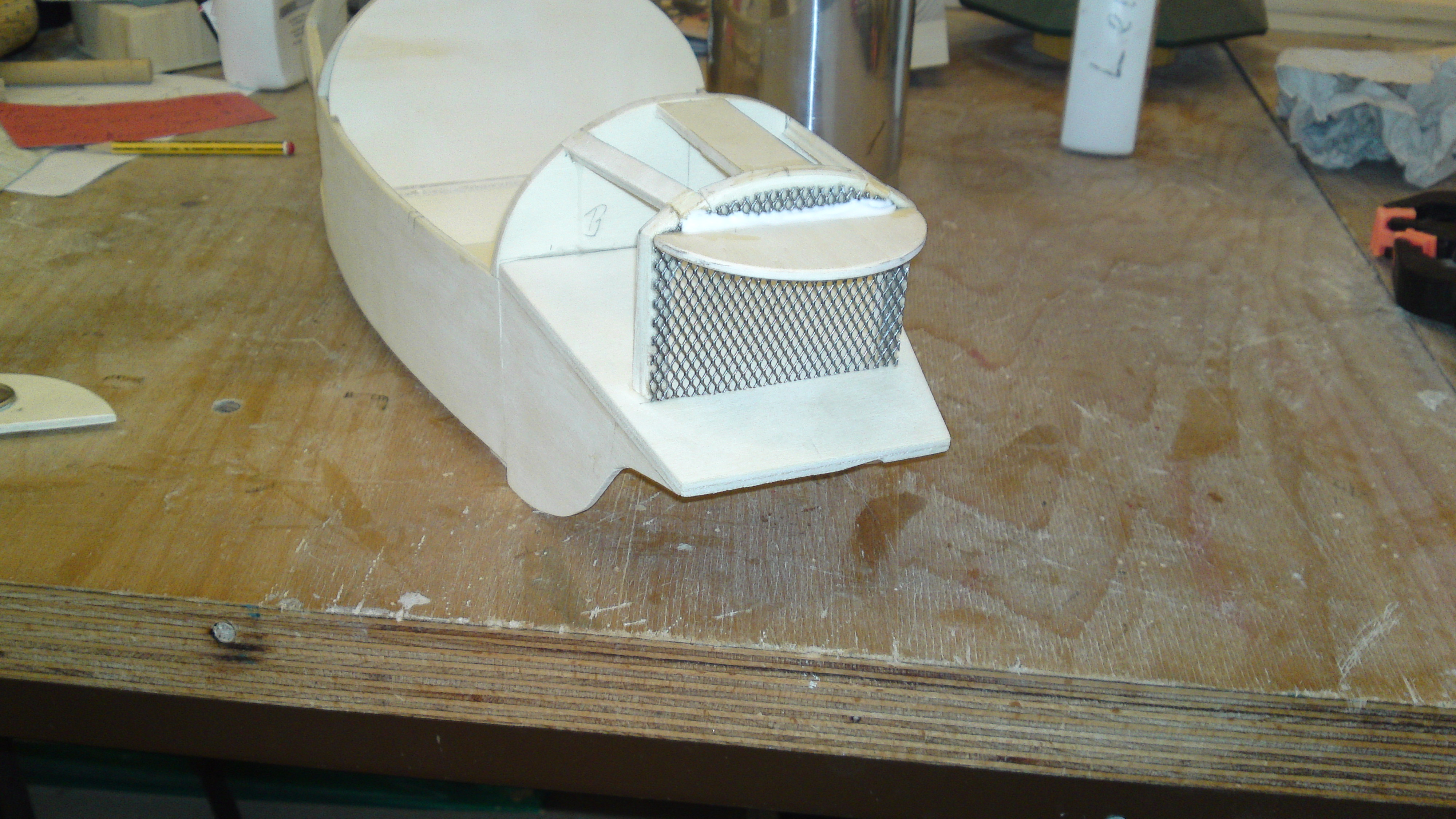

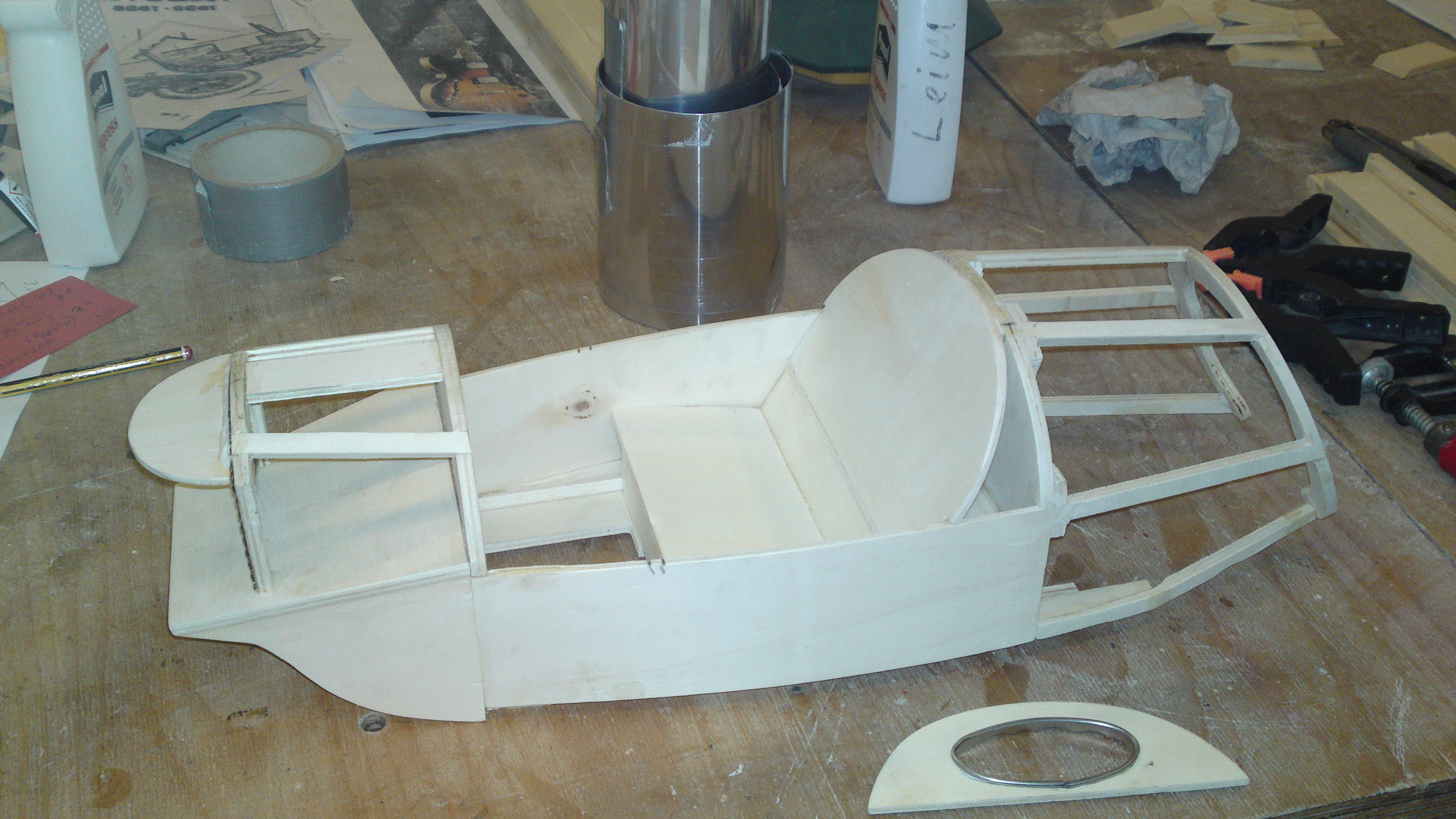

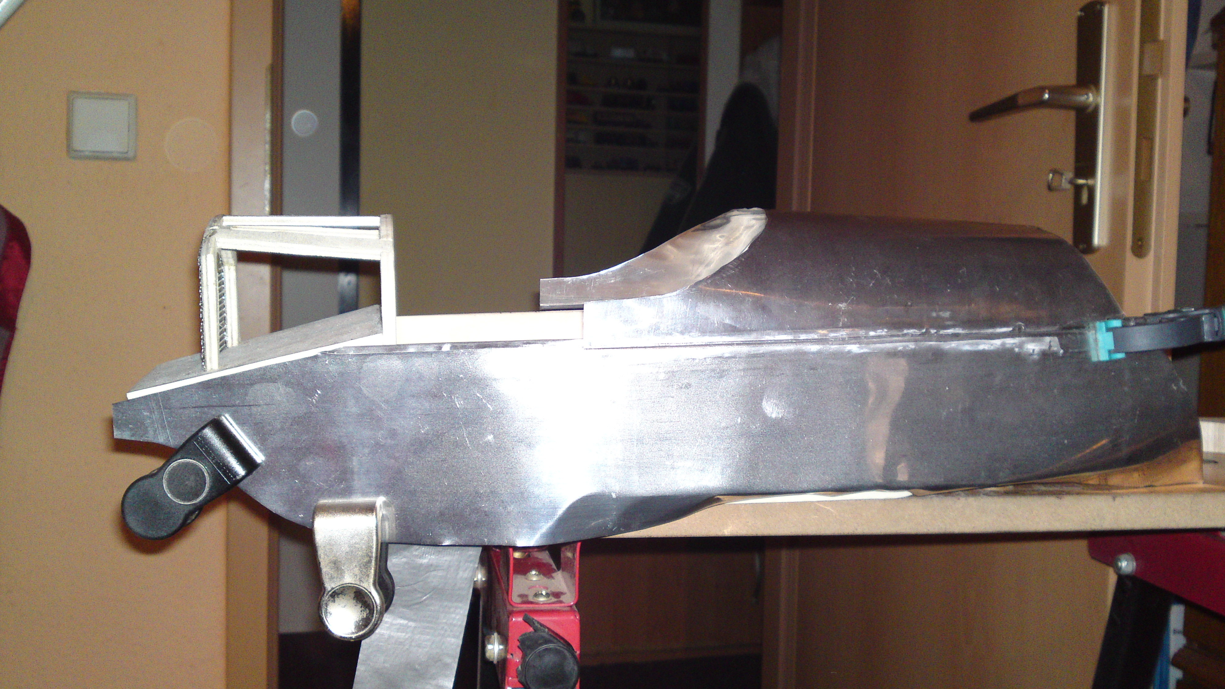

#14 Re: Bau eines Dreirades
Beitrag von rosi »
Da sind sie doch und jetzt ans Blech.
Gruß rosi
rosi

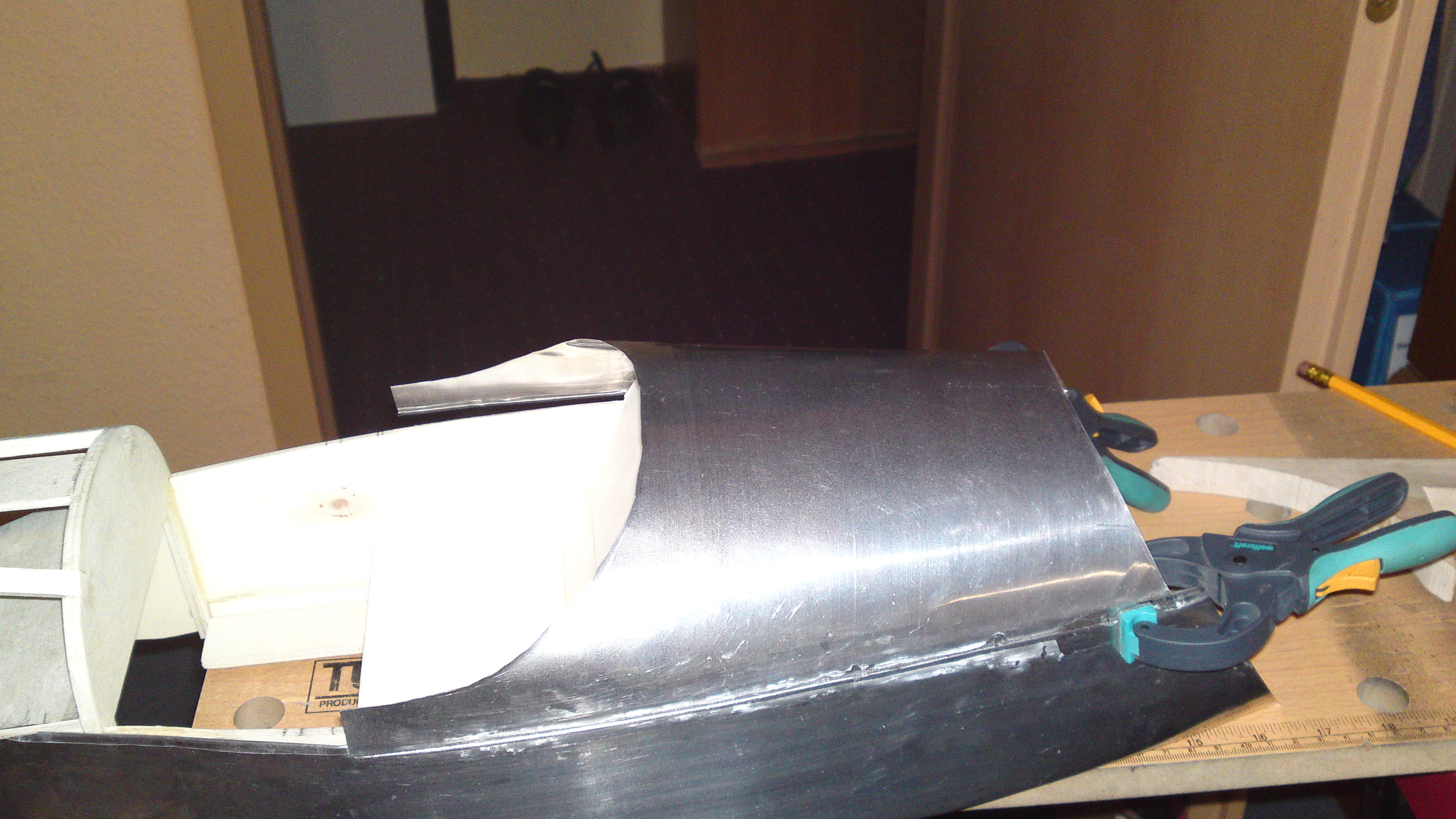

#15 Re: Bau eines Dreirades
Beitrag von rosi »
Mit dem Alublech habe ich mich auf was eingelassen ist ja ne Sau Arbeit und das alles ohne Kleber.
Gruß rosi
