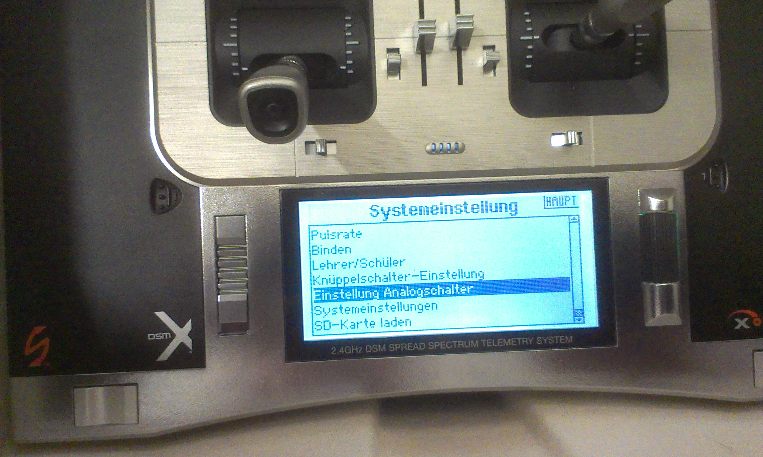

2. Was stelle ich bei dem Punkt ANALOG-Schalter ein? Ich versteh den ganzen Menüpunkt nicht?!?

Habe mir nun extra meine DX10T aus dem Auto geholt, Sie hat ja 2 Potis und 2 Schieberegler, mit Analogschalter meinst Du das Systemmenue wo Du die Funktion und Kalibrierung aller Potis überprüfen kannst, hier kannst Du außerdem Schaltpunkte Definieren wo dann (Zustand 0 = größer dem ersten Wert, 1 = zwischen beiden Werten, 2 = kleiner dem rechten Wert) zugewiesen werden. Mit diesen Zuständen kannst Du dann "vermutlich" wieder über einen Digitalkanal etwas schalten lassen. Ich habe das bisher nicht brauchen können.

und wenn ich es richtig verstehe bin ich nicht alleine der mit diesem menü
- Auswahlmenü
- 2012-11-06 14.23.47.jpg (942.94 KiB) 2227 mal betrachtet
- 2012-11-06 14.25.00.jpg (778 KiB) 2227 mal betrachtet
entweder nicht zurecht kommt oder es nicht nutzt??
Danke Craxler

craxler hat geschrieben:Funktion Drehzahlregler bei elektrisch ?
Der Menuepunkt ist für Verbrennerhelis gedacht, bei denen der Motor über ein Gasservo und einen separaten Drehzahlregler angesteuert wird. Dabei kommen zwei Kanäle zum Einsatz - einer für die eigentliche Gasfunktion mit Gaskurve und ein zweiter für die Steuerung des Drehzahlreglers.
craxler hat geschrieben:und wenn ich es richtig verstehe bin ich nicht alleine der mit diesem menü
Manchmal möchte man bestimmte Knüppelpositionen zum Schalten von Funktionen nutzen. Ein Beispiel ist ein Timer, der erst ab einer bestimmten Gasposition laufen soll. In diesem Menue legst Du fest wann dieser virtuelle "Schalter" aktiviert wird.

Mit dem Punkt Analogschalter hänge ich noch immer -ich habe es nicht geschafft eine Funktion darauf zu legen. Es gab ja den Tipp evtl die Uhr zu einem gewissen Zeitpunkt zu starten - ich kriegs nicht hin.
Hat den schon jemand diesen Punkt benutzt? - In Anlehnung an einige Antworten - nicht das ich es bräuchte aber ich will wissen was es macht

Bei der Uhr kannst das selber einstellen ab welchem Gaswert der läuft, ich habe Start Gaswert >25% und Einmal = Aus.
Damit stoppt die Uhr unter 25% und läuft über 25% wieder weiter.
