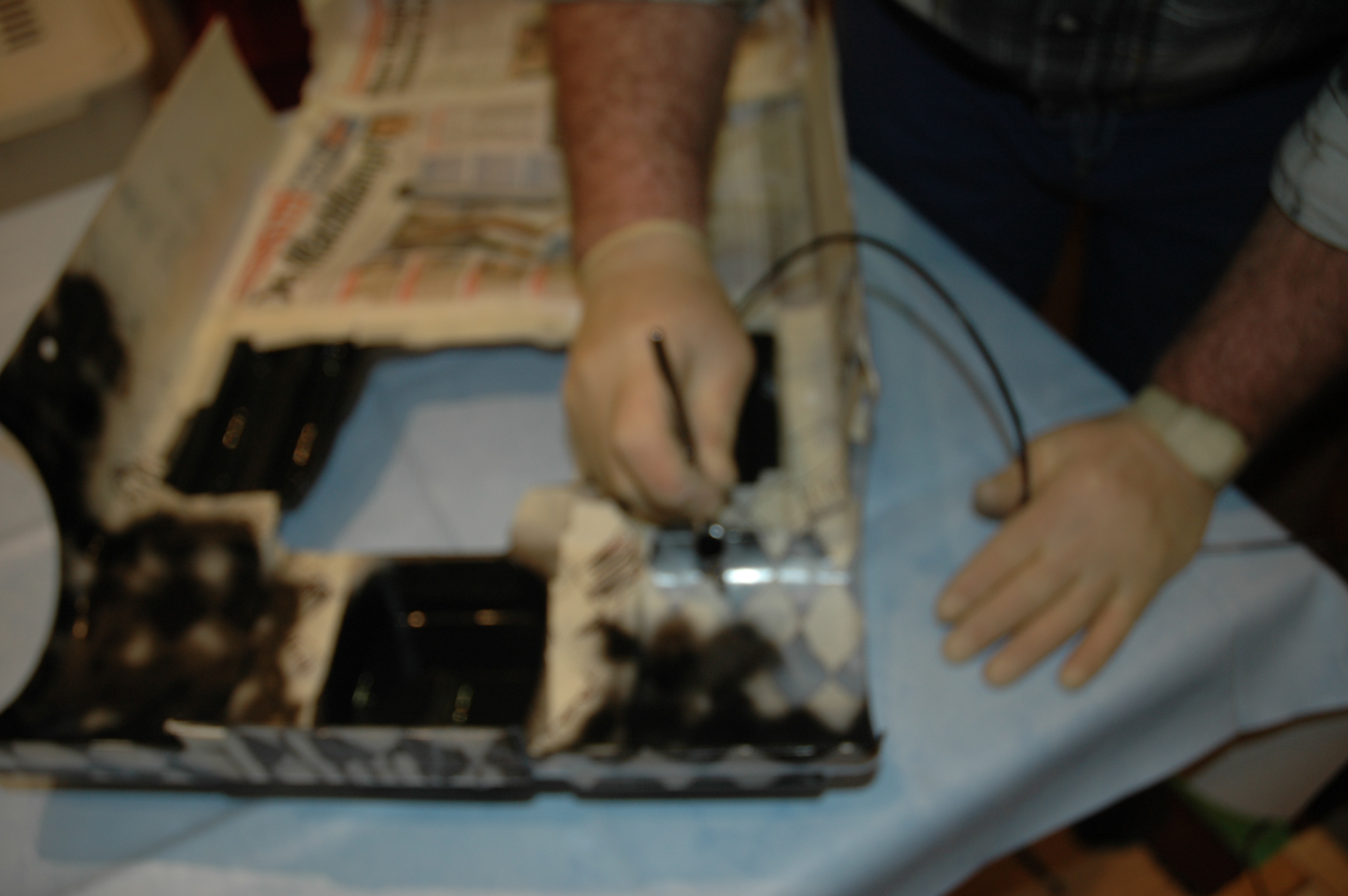

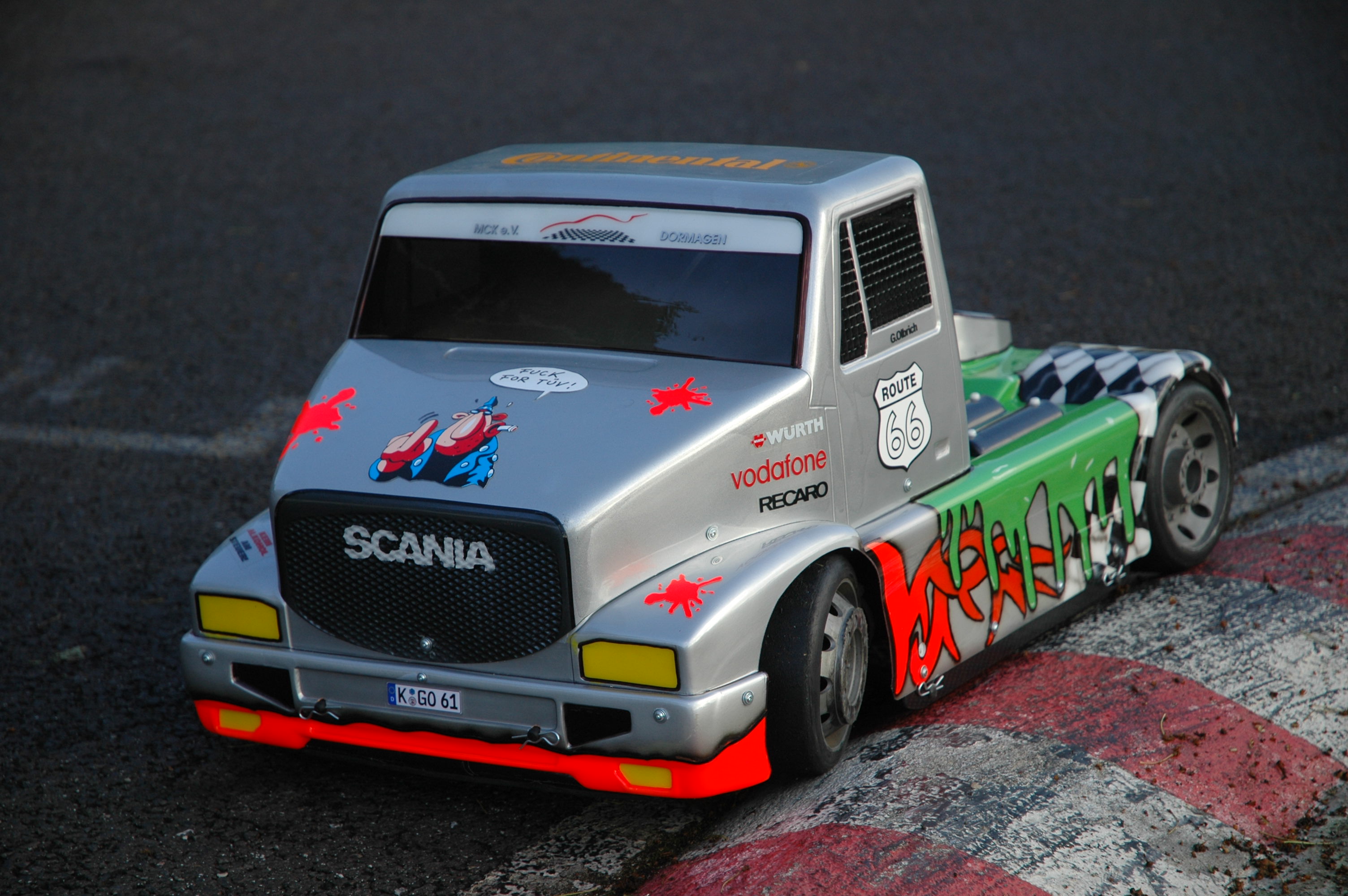

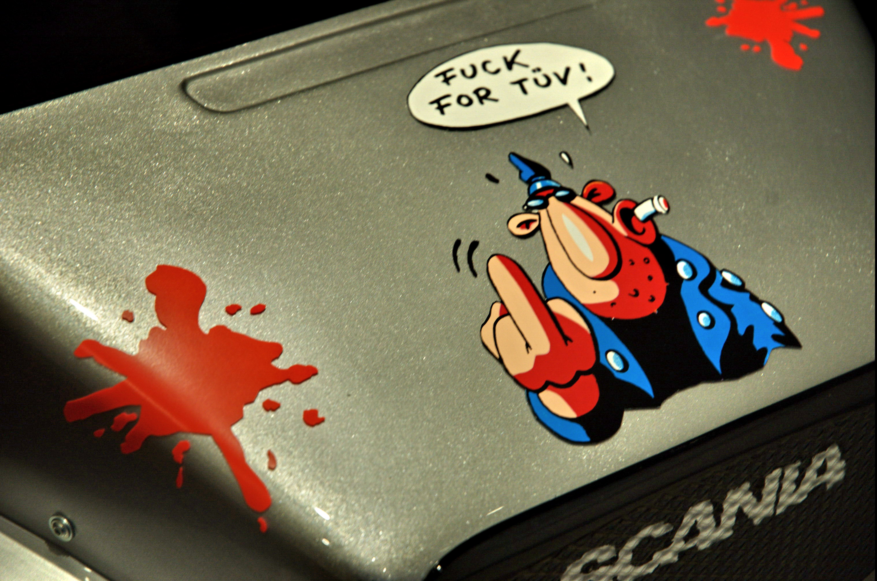

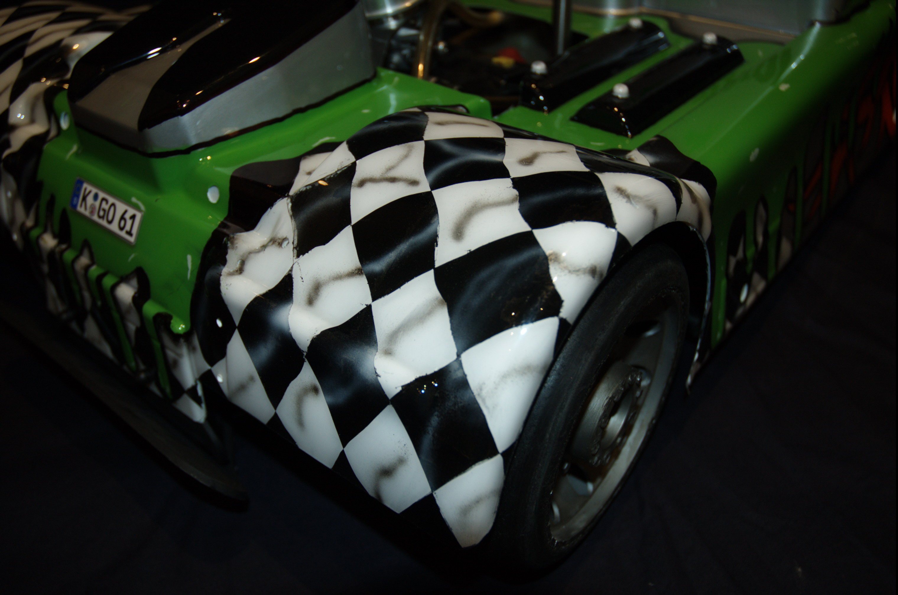

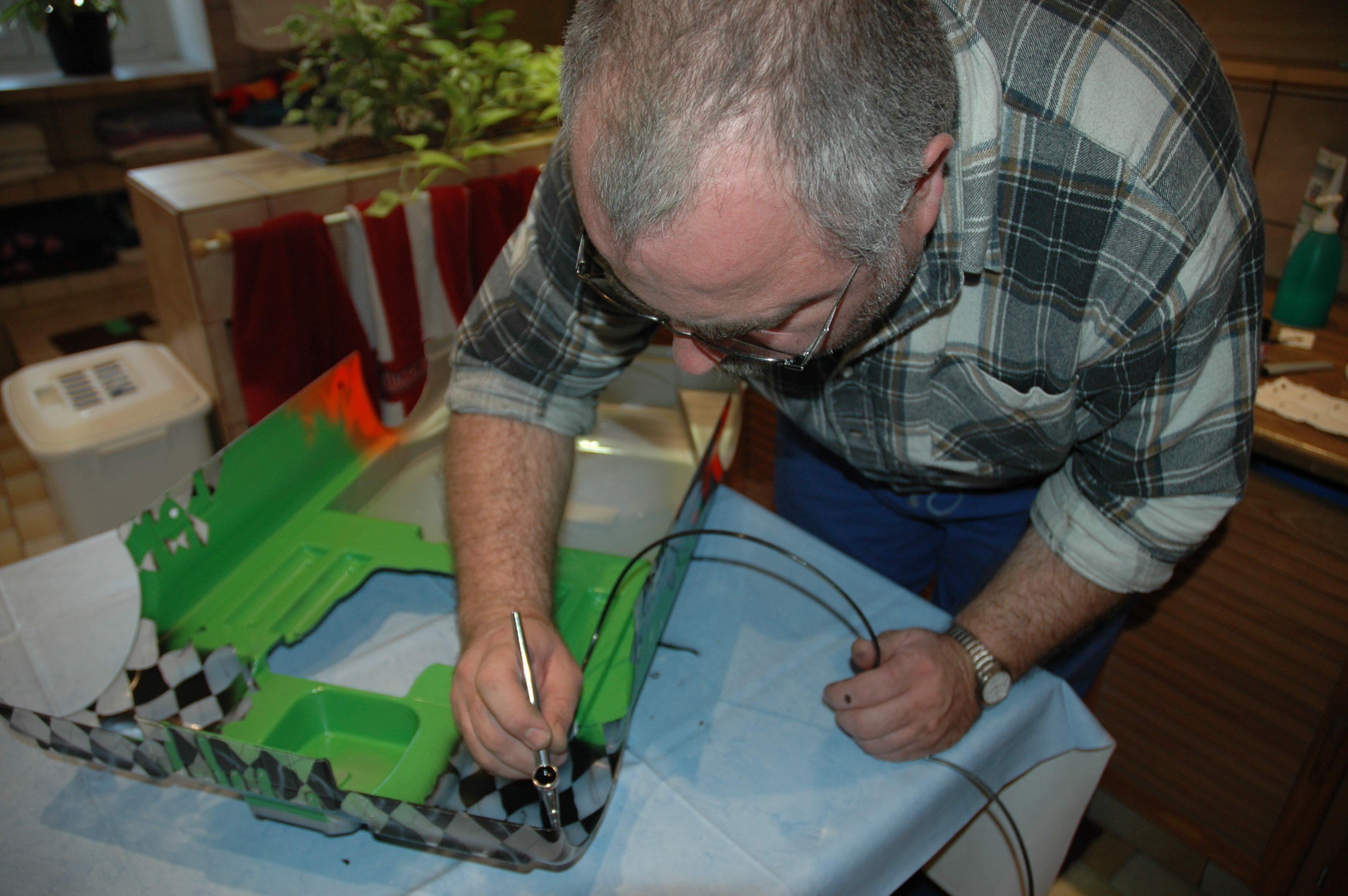

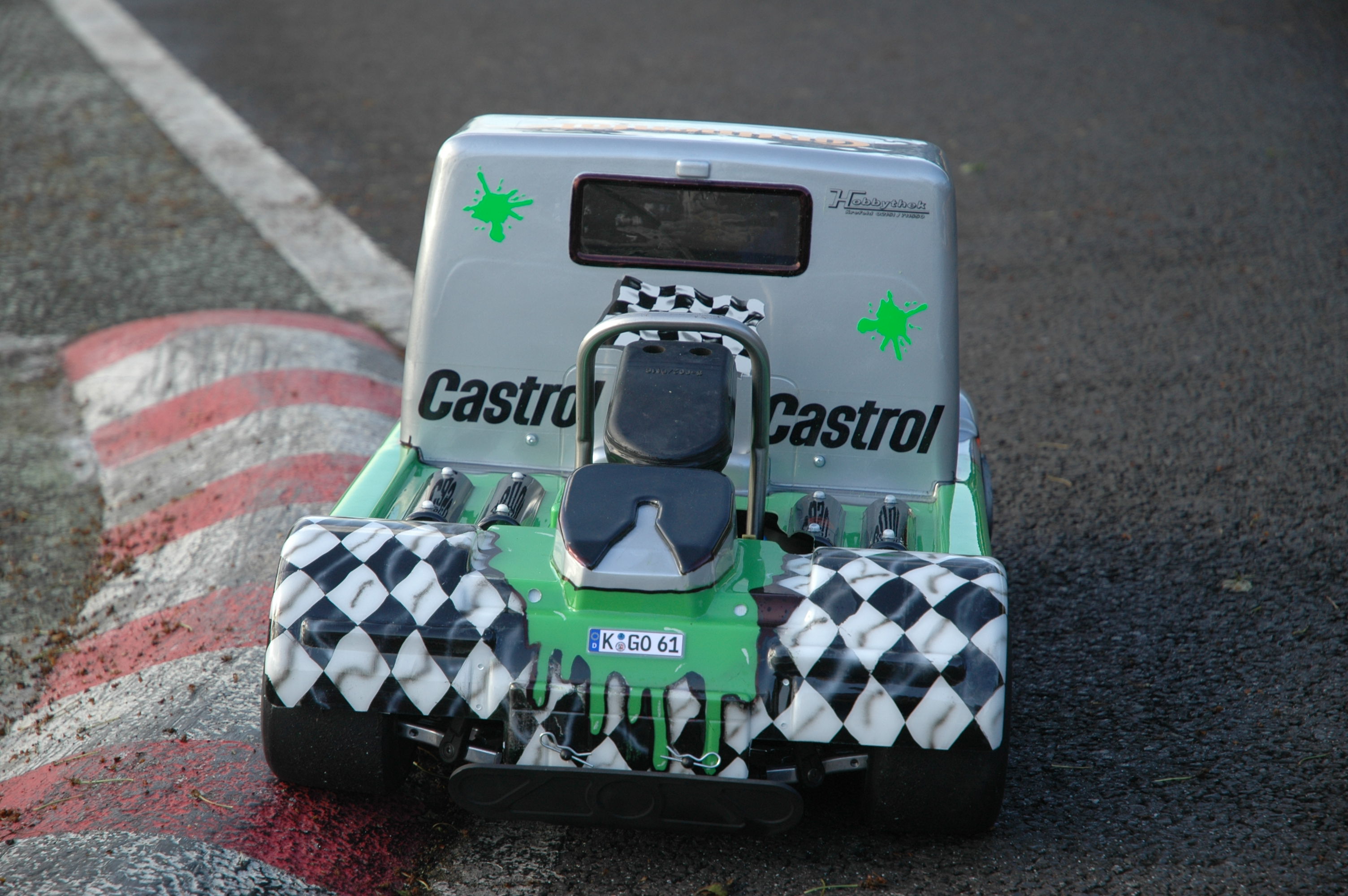

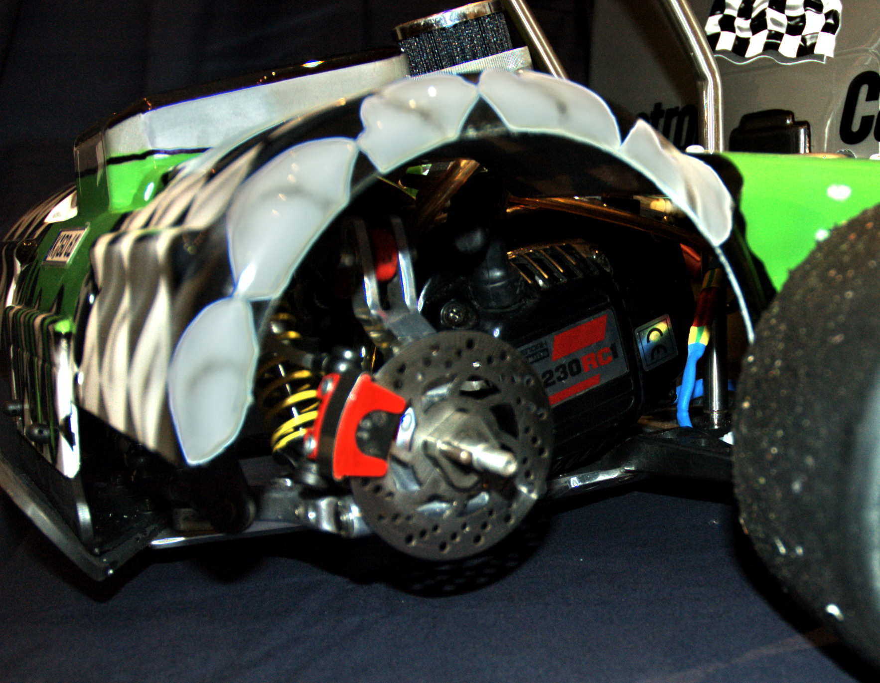

Klarlack brauchst du keinen. bei Lexan wird das Design in umgekehrter Reihenfolge aufgetragen (weil von Innen lackiert wird) als bei allen anderen Lackierungen. das heist wenn auf einer GFK-Haube zum Schluß ein Streifen lackiert werden soll mußt du bei Lexan mit dem Streifen anfangen. Praktisch das Desein "rückwärts" auftragen. Natürlich müßen alle einzelnen Schritte abgeklebt werden damit das Lexan noch durchsichtig ist wenn du die nächste Fabe aufträgst. Wenn alles fertig gelackt ist wird die Haube von innen komplett mit weiß überlackiert. Auf diese Art werden die Farben richtig leuchten. Habe zwar noch keine Heli Lexanhaube lackiert aber dafür schon einige Gröschel Truck-Karossen aus Lexan bearbeitet. Ist im Prinzip das gleiche. Der Glanz von aussen kommt durch das Lexan selbst.Yaku79 hat geschrieben:Und bei Lexan wird genau anders rum lackiert, erst das Design bzw Muster, dann die Füllfarbe (Ich nenn das mal jetzt so) und danach erst der Klarlack zum versiegeln
Habe noch ein paar alte Fotos aus meine Gröschel-Zeit gefunden
- DSC_1808.jpg (1.05 MiB) 5329 mal betrachtet
- DSC_2177.JPG (735.78 KiB) 5330 mal betrachtet
- DSC_2180.JPG (726.95 KiB) 5328 mal betrachtet
- t3a.jpg (551.29 KiB) 5330 mal betrachtet
- t2a.jpg (692.93 KiB) 5328 mal betrachtet
- DSC_1408.JPG (708.5 KiB) 5328 mal betrachtet
- leider etwas verschwommen
- DSC_1387.JPG (799.94 KiB) 5330 mal betrachtet
Gruß Gerd
