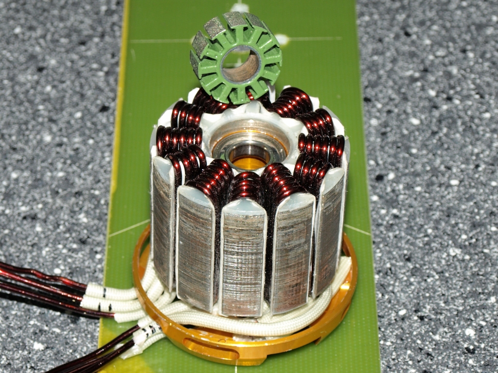

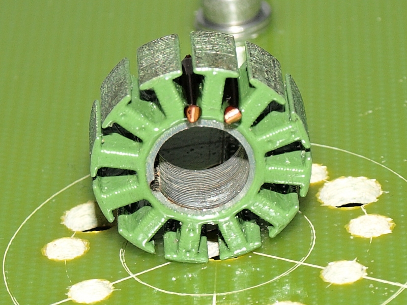

hab mir mal 4 chinaklingeln geordert.
der kleine 2208 stator gegenüber meinem letzten projekt ein 5035 für den diabolo.
leider hab ich nch keinen so dünnen draht

#10 Re: Multicoptermotoren optimieren?
Pass auf das er nicht gefressen wird. So ein 5035 ist ein gefräßiges Monster =)
Greetz Fabe

#11 Re: Multicoptermotoren optimieren?
Du, da liegen "Kupferbarren" Nuten, die Würde ich vor dem Wickel heraus nehmen
Was war denn da an Draht drauf, bzw. weist du schon wie du wickeln willst?
#12 Re: Multicoptermotoren optimieren?
so war der plan, dass der 5035 ein monster wird....
auf dem kleinen war im mittel 15+15 * 2*0,27(aussendurchmesser).
chinesen können nicht richtg zählen.
denke 15+15 * 0,5 D oder 16+16 * 0,5 YY werde ich wickeln, weiss aber noch nicht wieviel ich in die nuten bekomme.
ich werde aber vorher die anderen 3 noch vermessen.
ps: die barren sind der draht aus dem 5035
