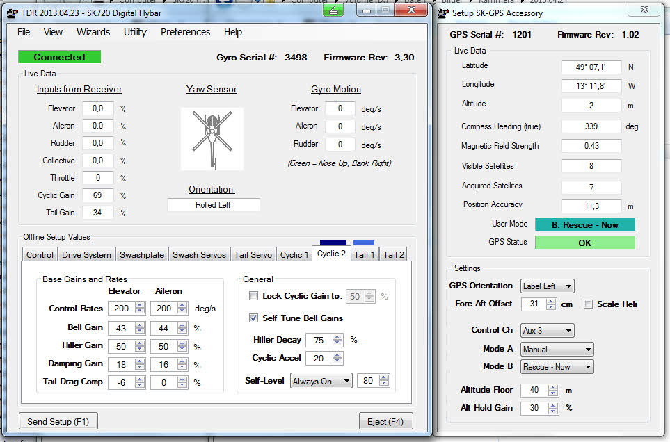

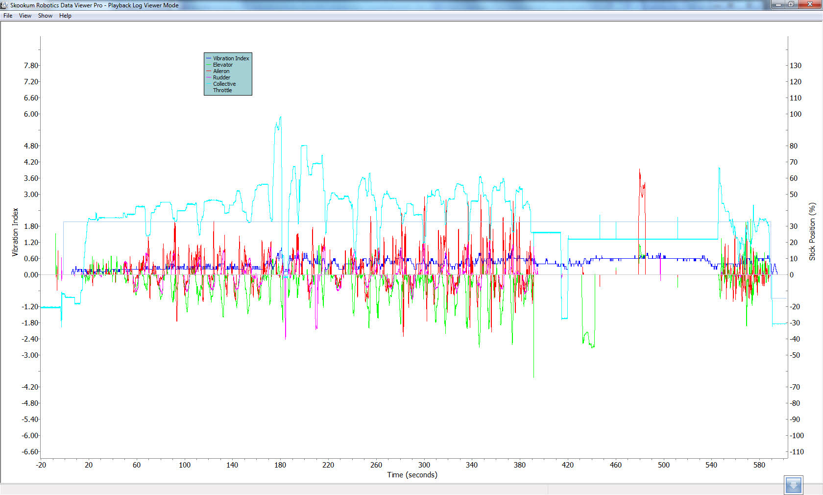

Heute und am WE habe ich das SK-GPS mal etwas ausführlicher testen können und dazu ein Video erstellt.

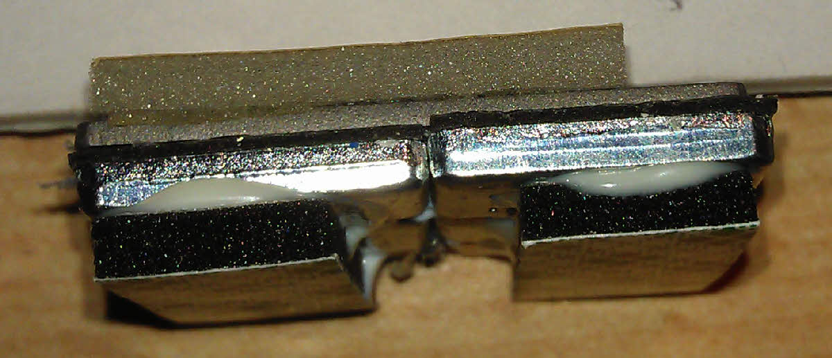

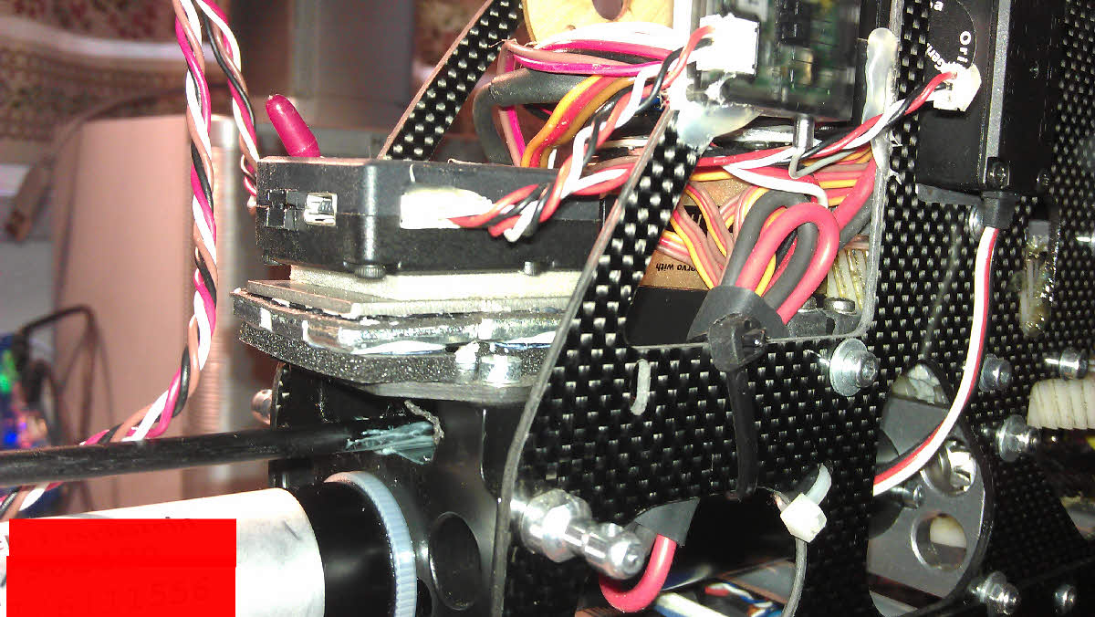

Mein TDR hat nun Vibrationen die meistens im erlaubten Bereich angesiedelt sind so dass ich nun endlich das SK-GPS Ausgiebig testen kann. Ich habe eine Metallplatte mit 30 Gramm Alufelgenblei zum erhöhen der Innerten Masse beklebt und zwischen TDR und SK720 mit 2 Gyropads befestigt.
Diese Platte ist zwar nicht sonderlioch schön aber erfüllt ihren Zweck.

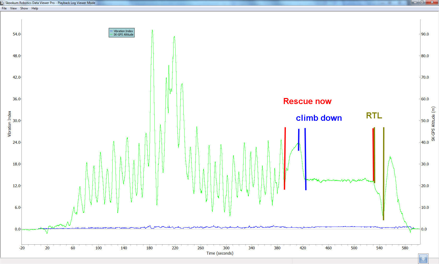

Bin mit 33% Regleröffnung zuerst etwas gemütlichen Rundflug geflogen, dann habe ich in schneller Fahrt bei immerhin 80kmh den Notschalter mit "RESCUE-NOW" gezogen und die Knüppel los gelassen.
Das SK-720 hat den Heli klasse abgebremst und auf die eingestellten 40 Meter Sicherheitshöhe gebracht.
Das Hovern und halten der Positionen war absolut spitze, nur als ich zum Abschluß RTL aktivierte versagte das System. Es baute langsam Höhge ab so als ob es den Heli selber landen wollte. Kurz vor dem Boden habe ich dann übernommen.
Laut Log wurde RTL aber gar nicht aktiviert und ich flog mit Selvlevel und fast ohne Pitch, das muss ich nochmals näher untersuchen.
Habe nun die Notschalterbelegung geändert: oben = Aus, Mitte = Selvlevel always on, Unten = GPS - Rescue NOW", vorher hatte in der Mitte Rescue NOW und unten RTL.

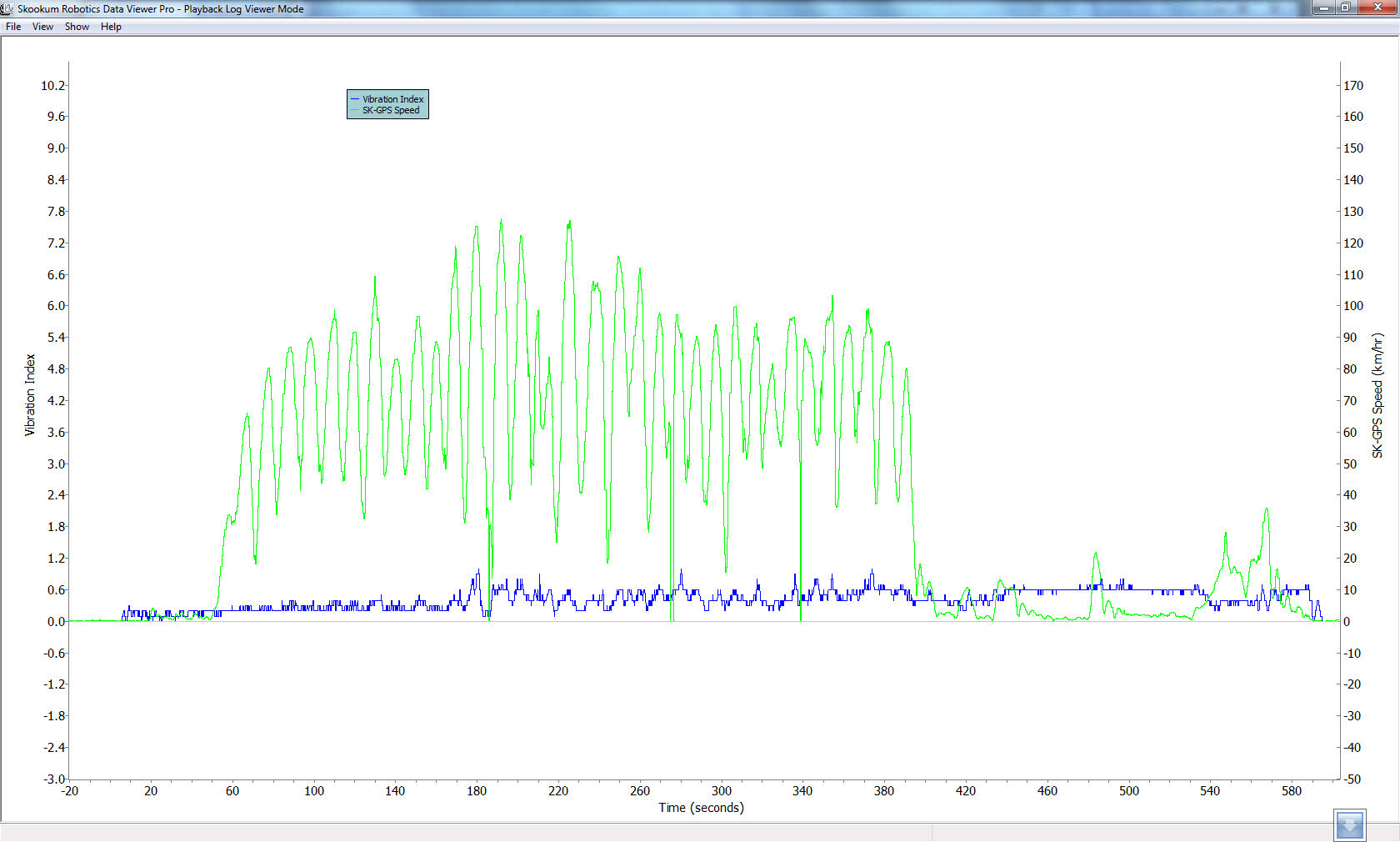

Beim ansehen der Logs mit dem PRO Dataviewer ist mir aber aufgefallen dass ich massive Funkausfälle habe und das obwohl ich maximal mal 300 Meter weggeflogen war.
Habe dann heute die Antennen etwas weiter vom CFK weggebogen und deutlich weniger Ausfälle als wie am Sonntag wo Sat-A sogar 2x komplett offline war :shock:
Dass heißt ich flog kurzzeitig nur noch mit einem Sat einen 700er Heli :shock:

Ich kann jedem SK720 Piloten empfehlen mal die Logdateien (das normale Playback) mit dem Dataviewer-PRO zu überprüfen, auch wenn kein Problem offensichtlich am Heli besteht.
Sepp

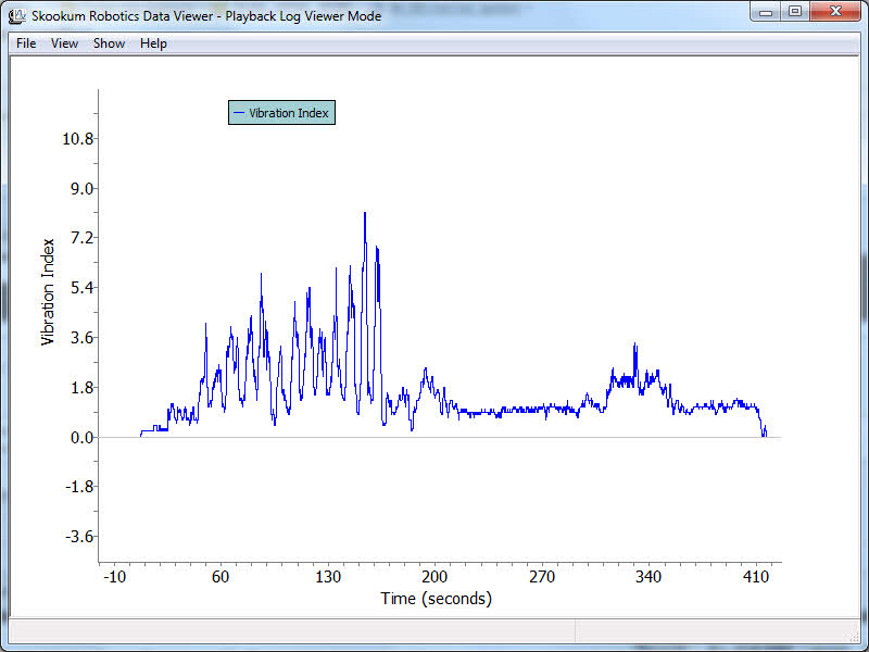

Am Sonntag bei Mittlerer Drehzhal und schnellerem Fliegen deutlich mehr Vibs
vibs pro.jpg (66.06 KiB) 2734 mal betrachtet
Hab die Settings nun so geändert
